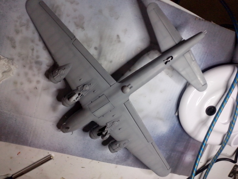

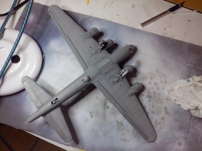

Salut tous le monde, ce weekend je me suis servi de mon aérographe après plusieurs essais je me suis lancé
J'ai donc essayé de faire un pré ombrage, bon mes traits ne sont pas tout à fais droits et un peu trop large et j'y suis peut être allé un fort, je l'ai fait avec de la peinture Gunze et je n'ai pas était embêté, je la trouve plus facile que l'Xtracrylix car elle séchait plus vite et je devais nettoyer souvent le bout de l'aéro
Les photos j'attend vos et vos conseil avec impatience  cheers

Shocked Shocked ....C'est tonton Micka qui va jubiler.....
Perso, je suis totalement bien incapable d'en faire autant........tu es vraiment fort mon Mathieu....
Lorsque je monte une maquette......je vois rouge,..enfin , une étoile rouge !B-17F  The Shamrock Special (revell) - Page 2 Fond_b27

Merci Francis Embarassed Embarassed
J'ai eu mon aérographe pour mes 12 ans il y a un an et demi, et depuis j'avais beaucoup envie de faire une maquette avec, donc je me suis entraîné sur des cartons pour trouver le bon dosage entre l'air et la peinture, je tourne la butée pour pas trop mettre de peinture en faisant un trait jusqu'à ce que j'ai ce que je désire
Et comme le nettoyage doit être nickel, je demande à mon père pour ne pas l’abîmer anges2 anges2
Bon! je pense qu'un jour il me diras " Tu es assez grand " et je pense que ça sera moins cool l'aréographe mdr5 mdr5 mdr5

Bravo jeune padawan, pour une première c'est réussi cheers
Que tes traits ne soient pas droit n'est pas grave du tout, il s'agit d'un pré-ombrage et non d'un post-ombrage. Ta peinture va venir recouvrir l'ensemble et seules les ombres diffuses resteront visibles Wink
Attention maintenant à ne pas cacher ce beau travail sous une peinture trop épaisse, dilue-là beaucoup en commençant par du 50/50. Tu fais des passes à environs 20 cms de ta maquette avec une buse de 0,3 ou 0,4 et une pression de 1,5 bar. Toujours commencer à peindre avant la maquette et terminer après la maquette, ceci afin d'éviter les crachotis intempestifs.

Merci pour l'info Micka,je démonte et je met une aiguille de 0,3, j'ai aussi une aiguille de 0,5 mais c'est peut-être trop ?

- essaye avec des lampes LED, ça rend mieux les couleurs.
Bravo pour ton travail, c'est du grand art.
