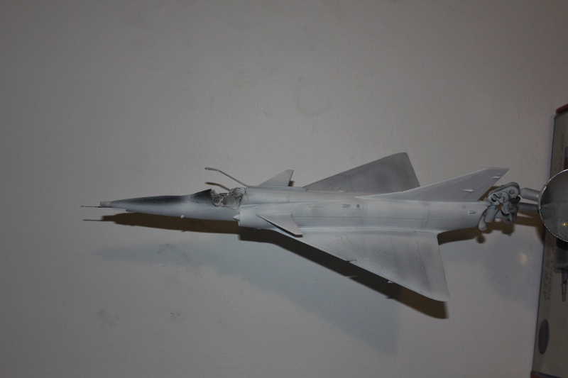

Re: 1/48 Enaer PANTERA F.M + scratch FINI
Détails de la tuyère et du siège. Eléments de la boite F.M.
une couche (légère) de blanc permet de commencer à bien appréhender la ligne du félin.
je reprendrais la suite à mon retour de déplacement.
