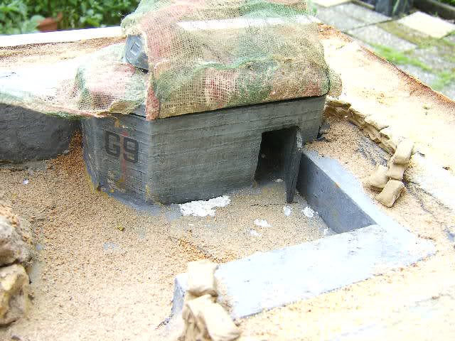

.....la suite...
....le blockhaus (verlinden)installé.....
..tourelle de char français R35 installe sur le blockhaus.....
...mise en place du chemin de ronde,fabrique en bois de cagettes...
....mise en place des fils de fer barbelés( fils de plombage de compteur
EDF)...
....les filets de camouflage sont fait avec des bandes pharmaceutiques
et les sacs de sables en papiers mouchoir...
....voila ce que donne l ensemble....
...a bientôt pour la suite

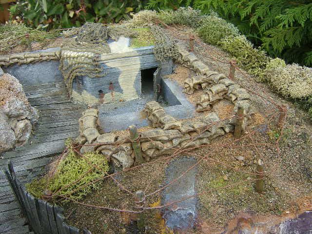

Bonjour a toutes et tous
Les filets de camouflage ainsi que les sacs de sable ne me plaisant , j ai tout refait et voila ce que cela donne :
....les filets de camouflage refait en bande
pharmaceutique :
j ai refait les sacs de sable en pâte a modeler qui sèche a l air :
......j ai rajoute un wc :
.....j ai enlevé du lichens que j ai remplace par de la filasse de
plombier..
......une vue d'ensemble :
j ai peint tout ce qui est toilette ,chemin de ronde , palissade
enfin tout ce qui est bois en noir, après brossage en blanc Pébéo , en
Humbrol No30 .
Le noir est la peinture contenu dans les petits
pots en plastique livré avec les maquettes Heller très dilue a l eau
ce qui fait une bonne pénétration dans le bois.
Après séchage
complet plusieurs brossages en blanc et surtout insister a l endroit ou
le soleil , le vent de la mer frappe le plus et au sol ou les
militaires passent le plus, lors de leurs rondes.
Après un bon
séchage j ai passe du vert No30 sur le haut des palissades oui car quand
vous regardez des bâtiments en bois ,du cote ou la pluie frappe le
plus , elle les fait verdir et cela fait un genre de mousse que vous
grattez avec les ongles et j en ais mis aussi dans tout les coins
humides.
Pour les toilettes le toit ondule en en papier d
emballage de gâteau peint aussi en noir ,après même brossage ,et
ensuite quelques coulures de rouille qui ont dégoulines sur la
palissade.
Je récupère tout les petits pots de peinture a l eau
car , pour moi , ils sont très utiles pour ce genre de travail.
Les
rochers et la pierre sur le toit du toilette sont des vraies que j ai
peint et brossées de la même façon que ma falaise.
Si j ai oublie
quelque chose ....dites le moi...
.......a bientôt pour la suite....
