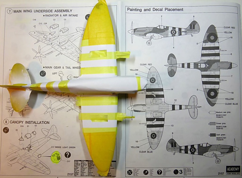

[ACADEMY] Spitfire Mk XIVc 1/48: jour 6 & 7:   08.03.2017   La vue en N&B [ACADEMY] Spitfire Mk XIVc 1/48 - Page 2 1679360675
Opération N & B: c'est souvent une des plus difficiles:
- masquages complexes à répétition;
- la galère pour tenter d'avoir des bandes de largeur à peut près convenable et régulière;
- et 9,999 x / 10  le noir qui va aller s'infiltrer dans les rainures silent
Bref un pur plaisir que cette étape.
1) opération "blanc partout" puis masquage des bandes pour le noir; ça c'était hier soir
[ACADEMY] Spitfire Mk XIVc 1/48 - Page 2 Smk14c19
2) ce soir: opération "noir de charbon" mais avec un "petit truc" en plus ! Suspect
Pour éviter que le noir ne fille trop facilement sous les masquages, par les gravures, un truc qui marche assez bien, c'est de repasser une couche de blanc sur les bords des masques.
De cette mannière, le blanc s'infiltre,... sur du blanc,... et "ni vu ni connu j't'embrouille", tous les trous sont bouchés par du blanc / blanc ! sunny
Bon, vous y en a comprendre ?  Suspect
Ou bien moi y en a réexpliquer pour les cancres qui dorment au fond de la classe ?  Sleep
Après séchage du blanc, on peut passer au noir sans trop de problème,... du moins j'espère.
On verra ça demain au déballage. pale
[ACADEMY] Spitfire Mk XIVc 1/48 - Page 2 Smk14c20
[ACADEMY] Spitfire Mk XIVc 1/48 - Page 2 Smk14c21

Message par lucsimonsaive le Dim 12 Mar 2017 - 12:13
Merci beaucoup les amis Very Happy
Je dois dire que , sur ce montage, j'ai beaucoup de chance, tout se passe vraiment bien.
Les nombreux essais de dilutions et de peintures réalisés avec mon aéro "Infinity" ont porté leurs fruits.
Il y a en core un léger "micro-billage" dans la peinture,  mais il faut se coller l'oeil dessus pour le voir.  Sherlok
@ Fogg:  je ne garderai pas les canons en blanc, je vais probablement les réaliser comme le propose le "box-art"
