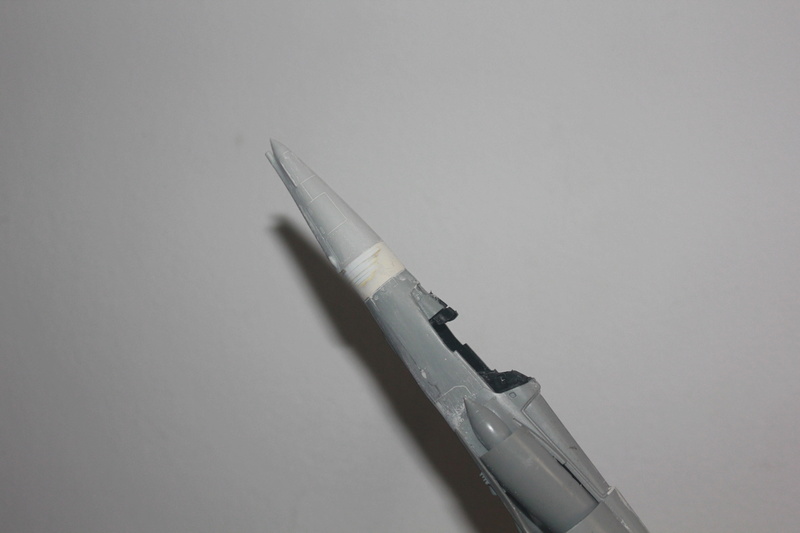

Message par allwings le Jeu 25 Mai 2017 - 17:52
Parmi les "grosses différences" entre le Chettah et le Mirage III e, le nez et la quille.
1 - Le nez est un nez de Kfir ( en vrai) greffé à une section intermédiaire avec le fuselage.
Donc j'ai fais comme Atlas/ Denel: le nez provient d'un Kfir (AMK, qui en offre deux dans sa boite du C7), et la section intermédiaire est fabriquée en carte plastique.
Notez au passage que le mastic n'est pas inutile sur tous les joints de la maquette  Evil or Very Mad  Evil or Very Mad  Evil or Very Mad
CHETTAH  E   S.A.A.F Img_2713
CHETTAH  E   S.A.A.F Img_2710
2- la quille . Ablation de la quille de Mirage puis création en carte plastique et mise en forme (torturée)
CHETTAH  E   S.A.A.F Img_2712
CHETTAH  E   S.A.A.F Img_2714
Bon, ça commence (un peu) à ressembler à un Chettah E
CHETTAH  E   S.A.A.F Img_2715
CHETTAH  E   S.A.A.F Img_2711

Message par allwings le Sam 27 Mai 2017 - 20:30
correction d'une erreur d'appréciation de la ligne de nez. le carénage se prolonge jusqu'au bord et non juste au niveau du nez "kfir". :x
le vrai
CHETTAH  E   S.A.A.F Cheeta10
l'erreur
CHETTAH  E   S.A.A.F Img_2717
début de correction et mise en place du petit carénage du dessous.
CHETTAH  E   S.A.A.F Img_2718
l'erreur réparée.
CHETTAH  E   S.A.A.F Img_2716
Messages : 2970

on enchaine avec la pose des plan canard, qui tiennent à grand coup de cyanolite et de mastic.
CHETTAH  E   S.A.A.F Img_2721
CHETTAH  E   S.A.A.F Img_2720
la suite au prochain épisode.

allwings a écrit:on enchaine avec la pose des plan canard, qui tiennent à grand coup de cyanolite et de mastic.
Tu as placé les plans canards de manière affleurante ou tu as ajoutée une tige de renfort avant collage confused
