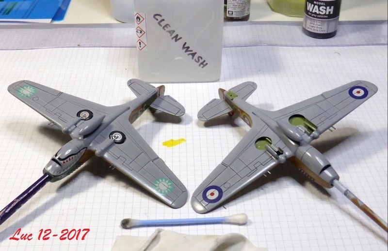

2) Mise en place de la patine:
- IMPORTANT: bien secouer le pot de "lavi" avant emploi, pour mettre les pigments en suspension.
- Pour l'intrados, de couleur claire, j'ai pris une patine "gris clair", pour ne pas trop accentuer le contraste.
- Avec notre pinceau fin bien imbibé, posez des gouttes de patine dans les croisillons => la patine filera dans les gravures
- Suivez les gravures avec le pinceau.
- N'ayez pas peur de déborder un peu des gravures.
[Frog] CURTISS P-40 TOMAHAWK 2 versions - Page 5 Tpf-0910
[Frog] CURTISS P-40 TOMAHAWK 2 versions - Page 5 Tpf-1010
3) Séchage et préparation du lavage:
En général, je laisse sécher les patines acryliques peu de temps: 5 à 10 minutes maximum.
Je vous conseil de travailler par 1 côté à la fois; d'abord l'intrados, puis de le laver.
Pour le lavage des barbouillages, préparez le matériel suivant:
- le THINNER TAMIYA X20
- des coton-tiges
[Frog] CURTISS P-40 TOMAHAWK 2 versions - Page 5 Tpf-1110
Les 2 avions ont reçus leur patine "gris clair" sur les intrados.
5 minutes de séchage, on peut commencer à laver les excédents de patines
4) Lavage des excédents de patine:
- Imbibez légèrement le coton tige; pas besoin de trop de THINNER
- frottez avec des mouvements perpendiculaires aux nervures, par petits coups
[Frog] CURTISS P-40 TOMAHAWK 2 versions - Page 5 Tpf-1210
Vous pouvez aussi utiliser un chiffon légèrement imbibé de THINNER, par petits coups, en douceur.
[Frog] CURTISS P-40 TOMAHAWK 2 versions - Page 5 Tpf-1310
Les 2 intrados sont lavés:
[Frog] CURTISS P-40 TOMAHAWK 2 versions - Page 5 Tpf-1410

J'ai presque tout compris sauf ton "Clean Wash" c'est quoi exactement??
Oui, je sais, je comprends vite mais il faut m'expliquer longtemps................ Laughing Laughing Laughing
Messages : 1995
[Frog] CURTISS P-40 TOMAHAWK 2 versions - Page 5 Empty Re: [Frog] CURTISS P-40 TOMAHAWK 2 versions
Message par lucsimonsaive le Dim 24 Déc 2017 - 16:07
Alors, une petite explication supplémentaire pour notre Papywawa:
- le "wash" c'est le "lavi" ou la patine vallejo (dans mon cas)
- le "clean wash" traduction "laveur de lavi" va te servir à enlever les surplus du lavi qui dépasse hors des creux.
C'est le TAMIYA X20 Thinner enamel
Attention à ne pas prendre le TAMIYA X20A qui est un diluant acrylique !

Message par lucsimonsaive le Mar 26 Déc 2017 - 20:49
Merci beuacoup à vous tous.
[Frog] CURTISS P-40 TOMAHAWK 2 versions:
26.12.2017 "Le grand final".
Dans la foulée, les finitions s'enchaînent:
- mise en place des hélices
- ajout du tube "pitot"
- peinture des feu rouge / bleu sur les bouts des ailes
[Frog] CURTISS P-40 TOMAHAWK 2 versions - Page 5 Tpf-3410
- sur le "Tigre du ciel" creuser un emboîtement
[Frog] CURTISS P-40 TOMAHAWK 2 versions - Page 5 Tpf-3510
- montage d'un pied ITALERI et peinture noire + vernis mate
[Frog] CURTISS P-40 TOMAHAWK 2 versions - Page 5 Tpf-3610
- placement des 3 fils d'antennes en plastic étiré très fin
Et voilààààà, c'est fini ! cheers
