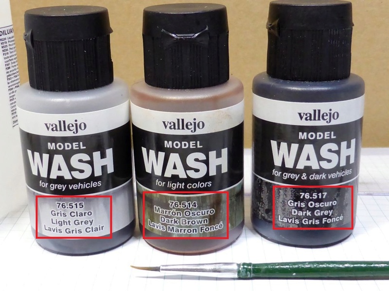

1) Les "WASH" ou patines liquides acryliques:
- vallejo 75.515 Light grey / Gris clair
- vallejo 76.514 Dark Brown / Marron foncé
- vallejo 76.517 Dark Grey / Gris foncé
Avec ces trois là vous irez déjà loin, d'autant plus qu'on peut les mélanger, les superposer à volonté.
J'utilise un vieux pinceau fin pour les "barbouiller dans les creux" (j'expliquerai sur mes 2 avions).
