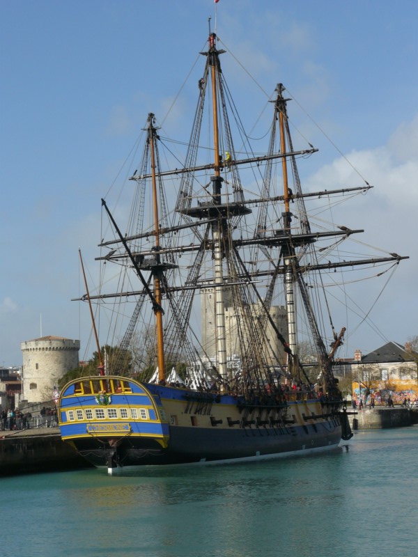

Pour les voiles, il te faut du coton (une vieille taie d'oreiller de la grand-mère ferait l'affaire. Les voiles en plastique feront d'excellents patrons pour celles en coton. Prévoir un millimètre de plus pour pouvoir coudre les bords en les rabattant. une fois tes voiles terminées, tu peux les faire tremper dans du thé pour les vieillir un peu. C'est un moment délicat à surveiller car la teinte obtenue dépend du temps de trempage; plus cela trempe, plus cela devient marron...
les coutures des bords doivent être faites à la main et très petites pour garder un semblant d'échelle. à la machine elles seront forcément trop grandes. Mais c'est un bon moment, le soir à la veillée, au coin du feu (c'est comme cela que j'ai procédé pour les voiles de la Nina). Il te faudra aussi coudre les ralingues en bas des voiles (une petite ficelle cousue tout le long du bas des voiles et sur tous les côtes des voiles triangulaires :
Les haubans maintenant, tu as dans ta boîte une grille à haubans c'est bien, cela va plus vite mais tes haubans seront faux, car les horizontaux ne sont pas du même diamètre que les verticaux, ils sont plus fins et sont attachés, à chaque croisement avec des drisses, de plus, ils ne sont pas tendus entre les verticaux :
les verticaux des haubans sont doublés en haut, pour entrer dans les pièces métalliques qui pendent sous les hunes ainsi qu'en en bas pour entourer les caps de moutons.
Les haubans sont goudronnés (voir photo 3) sur un cinquième de leur hauteur...

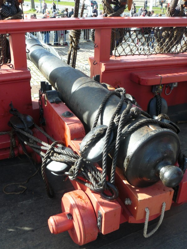

Les canons de pont doivent être attachés avant le branle bas de combat :
J'ai pris ces photos sur l'Hermione, l'an dernier.
Bon courage.

Très belles photos Philippe. Merci pour ce partage
Re: Le défi 2018 de matelot du 17 : Le Saint Louis (Heller 1/200) *** Terminé en pg 7
Oui, Merci Philippe pour ce petit moment passionnant.....Même pour nous les terriens.
(La mer est à + de 300kms d'ici....)
