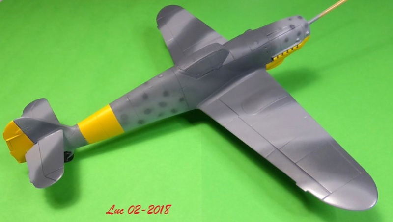

Bonsoir LUC,
Eh eh eh c'est un super bon début qui laisse présager que du bon ..
Pas facile les petites taches grises ...on a vite fait de les transformer en "araignées"

Que de Gris Snif !
Mais c'est aussi très bien fait sur les flanc du fuselage tu peux (si tu veux) rajouter des tachounettes verte

Re: * 1/48 - Messerschmitt Bf 109 G-10: rénovation Revell
Merci, merci, à vous tous et toutes
"...ténor de l'aérographe,..."
Dieu du ciel, c'est super gentil, ma chère Mymy, mais j'en suis encore très loin !
Disons que,... je me débrouille pas trop mal !
Tu veux des couleurs, mon François ?
Pas de problème, on enlève les masquages qui protégeaient le jaune, puis je sort mes "petits pinceaux" :
- les puits des trains sont repeints en gris-vert
- les trains sont entièrement repeints ainsi que la roulette de queue.

Ta peinture est en bonne voie Luc... Tu as bien attaqué la fameuse phase technique des mouchetis!
C'est du RLM 76 que tu utilises comme gris?
Bonne continuation!

JC DOC5 a écrit:Ta peinture est en bonne voie Luc... Tu as bien attaqué la fameuse phase technique des mouchetis!
Bonne continuation!
Ce ne sont pas des teintes RLM; ce sont des teintes de gris que j'ai modifiées.
Mais si tu veux les approcher avec des RLM, tu pourrais prendre:
- RLM 04 Gelb pour le jaune
- RLM 42 Feldgrau pour le gris clair
- RLM 66 Swartzgrau pour le gris foncé
Pour de plus amples infos sur les RLM, va voir cet excellent article de notre ami Gérard:
