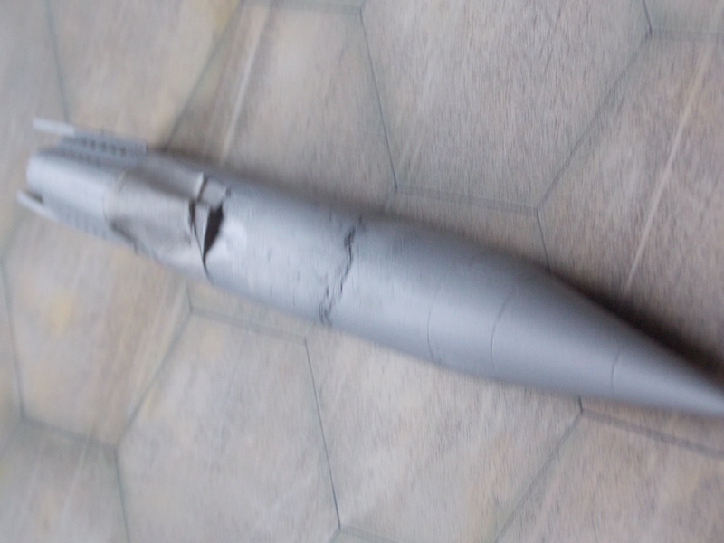

Le mig 25 RB , c'est pas ça: j'ai raté le nez : on dirait qu'on a emboité des tuyaux de poèle les un derrière les autres et comme c'est un ICM : pas moyen de le refaire ; mais il faut que ça reste un plaisir

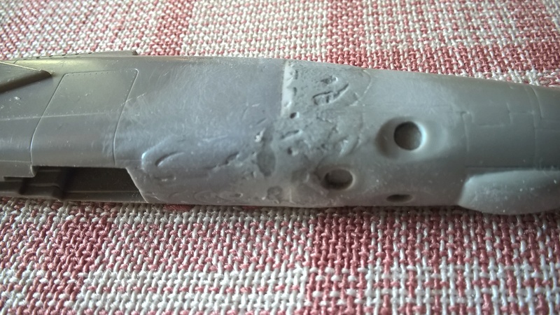

Message par PASCAL4192 le Lun 8 Jan 2018 - 10:39
Montage MiG 25 ICM Wp_20112
Montage MiG 25 ICM Wp_20113
Montage MiG 25 ICM Wp_20110
Montage MiG 25 ICM Wp_20111
attention , tenez vous bien ; bon , sérieusement , j 'ai omis d'insérer une pastille de carte entre le fuselage et le tarin du sujet , et il a fallu rattrapper la bourde !!
résultat , j'ai perdu toute chance de travailler pour l' OKB MIG et l'aerodynamisme est à réétudier ; enfin , celui de la maquette sniff Crying or Very sad

Message par PASCAL4192 le Lun 8 Jan 2018 - 10:41
j ai travaiilé , non massacré avec du mastic squadron un peu passé

Message par polnagaillot le Lun 8 Jan 2018 - 10:54
Bonjour Pascal....
Si tu veux, on va déplacer ton poste dans la vitrine des copains pour le Tornado.
Concernant le MIG 25...Rien n'est perdu, je suis passé par là....
Il faut mastiquer, poncer.....mastiquer, poncer et encore et encore.....
Mais c'est faisable....

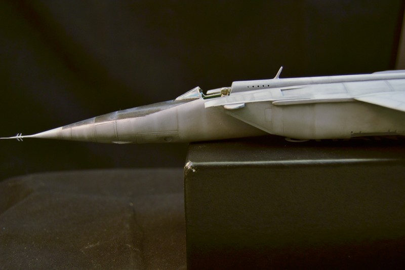

Message par PASCAL4192 le Lun 8 Jan 2018 - 11:05
ah oui , effectivement , on a de la marge avant d'arriver à ça !
alors au boulot
rapport la semaine prochaine , mon commandant ! car la bete nest pas a portée de main

Message par polnagaillot le Lun 8 Jan 2018 - 11:09
PASCAL4192 a écrit:ah oui , effectivement , on a de la marge avant d'arriver à ça !
alors au boulot
C'est le moindre de ce qu'on puisse dire !
Pour te rassurer....Cela fait bien trois ans que je suis dessus.... Suspect Sleep Sleep
Et il n'est toujours pas complètement fini.....Embarassed pale
Tient, il ira peut-être aussi dans les défis..... geek

Message par PASCAL4192 le Mar 30 Jan 2018 - 9:54
Bonjour à tous !

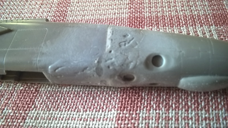

j ai un peu avancé mon Mig 25 ; je l'ai chatouillé , frotté , massé ; bon ça donne ça pour l'instant Montage MiG 25 ICM Dscn1315
Montage MiG 25 ICM Dscn1316
Montage MiG 25 ICM Dscn1410
bon c'est pas encore le mig 25 de POLNAGAILLOT . j'ai juste l'impression d'avoir avancé de un ou deux pas vers ... mon graal ; à cette vitesse là ...

Montage MiG 25 ICM Empty Montage MiG 25
Message par sletch le Mar 30 Jan 2018 - 20:15
PASCAL4192 a écrit:Montage MiG 25 ICM Dscn1316

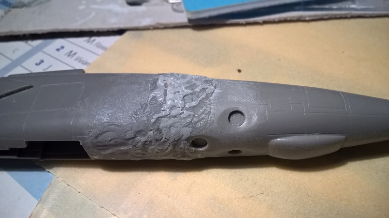

Pour te donner un peu de courage, dis-Toi que je suis parti de ça (gros ratage au mastic bi-composant :
Montage MiG 25 ICM 7027938591_fcfa950781_z
En passant par ça :
Montage MiG 25 ICM 7065114165_d6c17fbef1
Montage MiG 25 ICM 8484282209_4024e80eb5
Pour arriver au final à ceci :
Montage MiG 25 ICM 8587742642_a727c72b58_o
Comme tu peux le constater, c'est long... très long... mais le résultat sera au bout du papier de verre chemin !
Post scriptum : Parti d'une question, ton poste à migré vers un montage de MiG 25. Pour suivre plus facilement ce montage, je vais donc le migrer dans la rubrique des copains (rubrique Aviation) Wink

Message par polnagaillot le Mer 31 Jan 2018 - 14:02
N'hésites pas à utiliser des mastics les plus fins, comme le Mr hobby liquide en 1000 ou 1200.. Wink Wink

Message par PASCAL4192 le Mer 31 Jan 2018 - 21:34
bonsoir à tous
ah , merci ;
un mastic liquide comme le MR HOBBY 1000 OU 1200 ça , ça m'interesse
et en fait mon mastic était un peu passé , il était granuleux .
Bon , toujours remettre son boulot sur le tas ( ou autre chose )

Message par PASCAL4192 le Jeu 8 Fév 2018 - 10:12
Merci , je prends tout !!! j 'en aurai besoin parce que mon mastic montre ses limites
Polnagaillot m'a parlé de mastic liqude , s'agit il de ces produits là ?Montage MiG 25 ICM Mr_hob10

Message par PASCAL4192 le Jeu 8 Fév 2018 - 10:17
Il y a encore des petits escaliers que je n 'arrive pas à réduire .
peut etre le produit liquide va t il combler ces petites aspérités ;
j avais éssayé avec de la cyanolite mais c'était pire ; on verra bien

Message par Pat One le Jeu 8 Fév 2018 - 12:00
Pour dégrossir, j'utilise un de ces 3 produits avec une préférence pour le Tamiya mais maintenant il est interdit en France  lol!  lol!
Montage MiG 25 ICM 574410
Montage MiG 25 ICM 26815010
Montage MiG 25 ICM Tamiya10
Ensuite pour les finitions ou pour les petits bricoles  j'utilise ces trois là ,sachant que plus le chiffre est élevé plus le grain est fin avec ce diluant. Regardes sur Youtube ,avec ces produits on peut faire énormément de choses  gravure

Message par polnagaillot le Jeu 8 Fév 2018 - 12:36
Christophe te présente les bons produits.
Ce sont les pots en verre Mr Hooby en 500.1000 et 1200 dont je te parlais....
Ceux en aérosol, je ne connais pas, au niveau de l'utilisation.
Pour le nez de ton MIG, je pense qu'il va falloir attaquer par un ponçage vigoureux, pour lui redonner la bonne forme.
