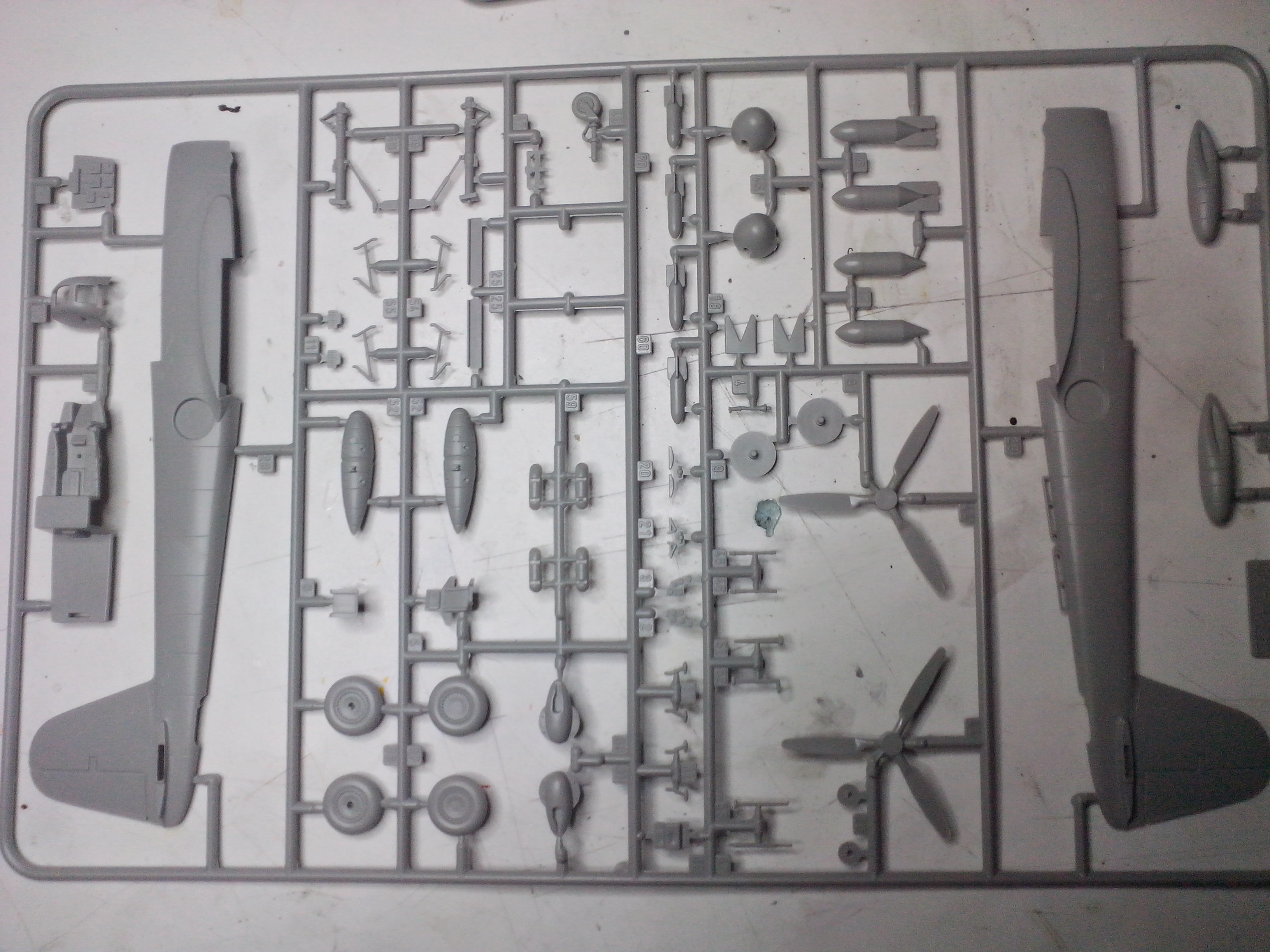

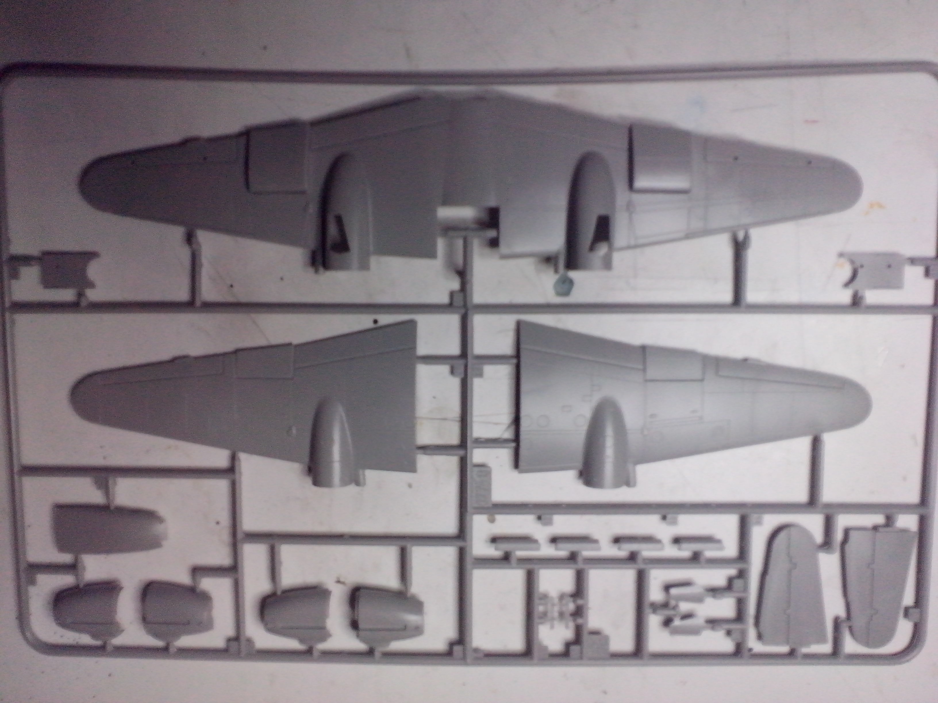

La boite

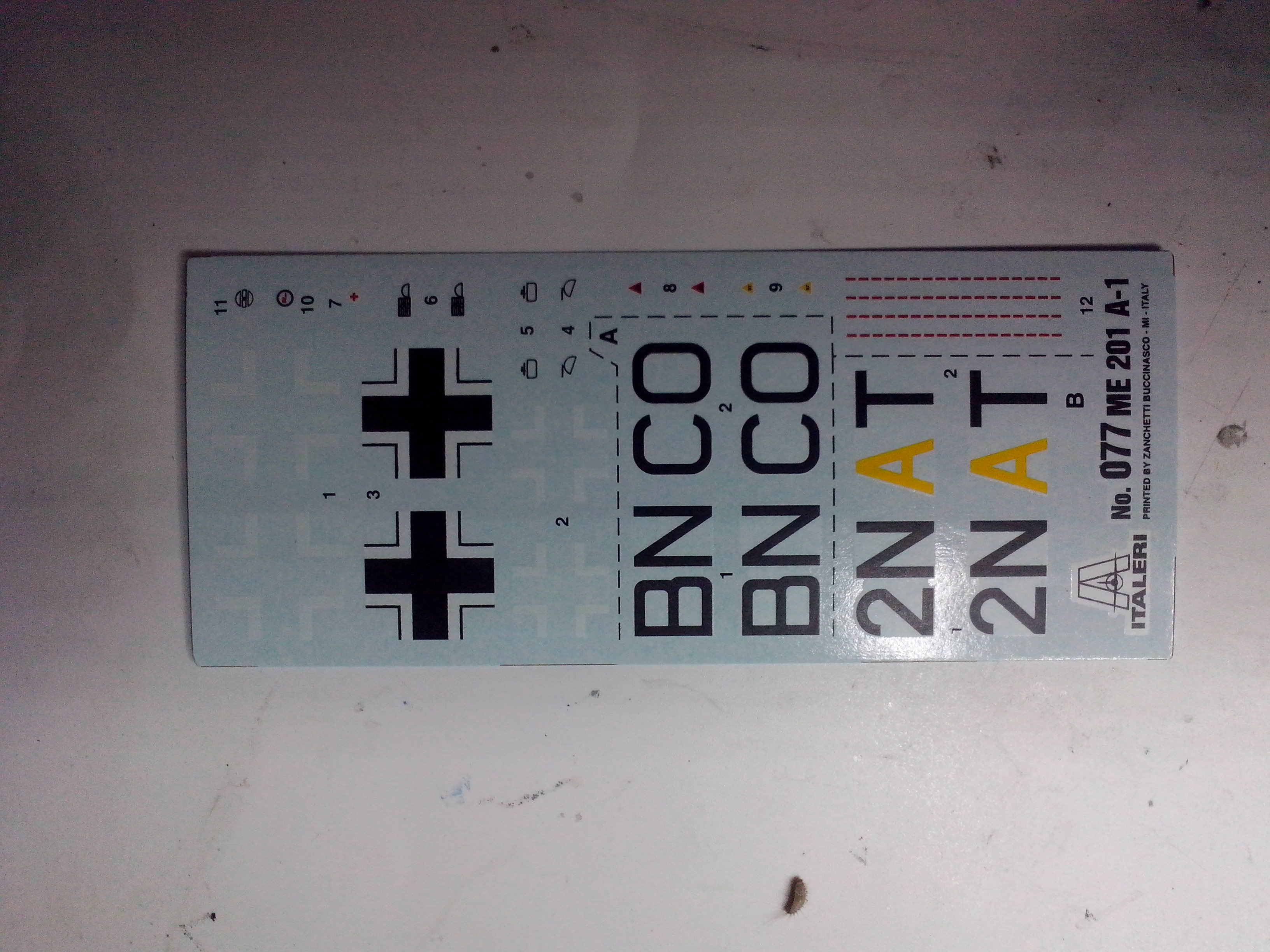

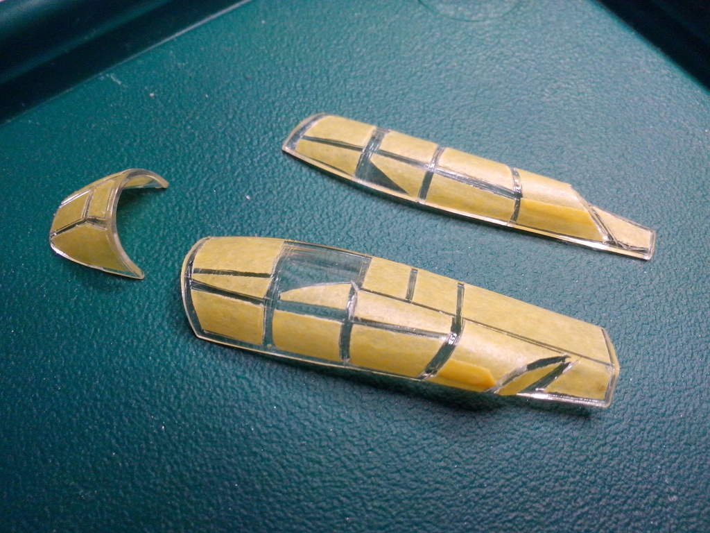

Décalque et grappes, la gravure est en creux et l'ensemble me parait appétissant, bon jusqu'au moment ou l'on découvre la verrière en plusieurs parties, pourquoi !!! mais pourquoi !!!! faire compliqué ????

Côté verrière, je suis tout aussi perplexe que Toi sur l'intérêt de l'avoir moulée ainsi

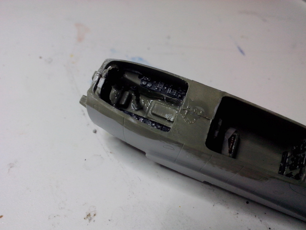

L’intérieur a été fait, pas facile, facile. Je laisse sécher et demain la suite, avec pas mal de retouches à faire, même si on ne verra pas grand chose avec la cage

ta teinte de cockpit a une drôle de tronche, cela devrait être un Gris foncé
( Humbrol 67 / Gunze H416 / RLM 66 / FS-36076)

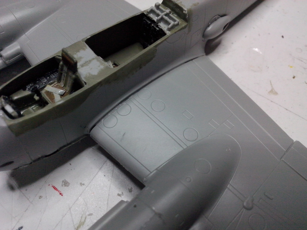

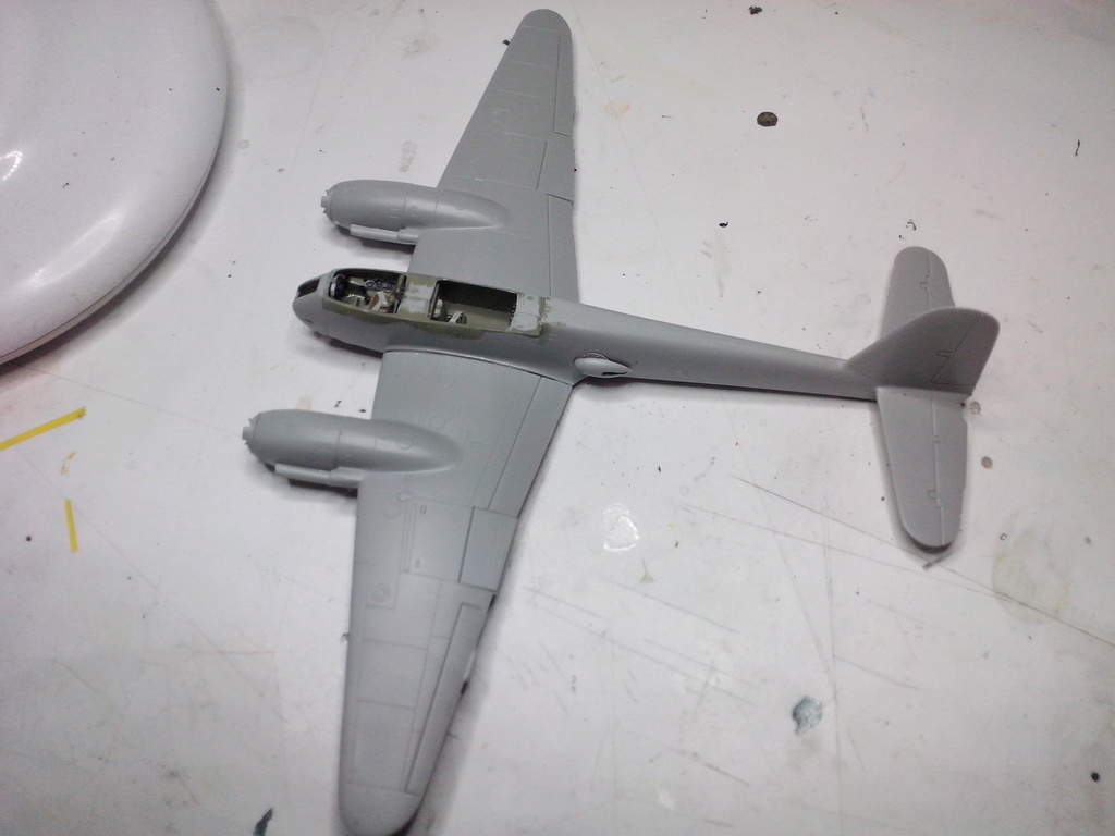

Voici l'avancé des travaux, bain de klir pour la verrière et mise en place des masques après séchage, pas facile à faire "la cage"

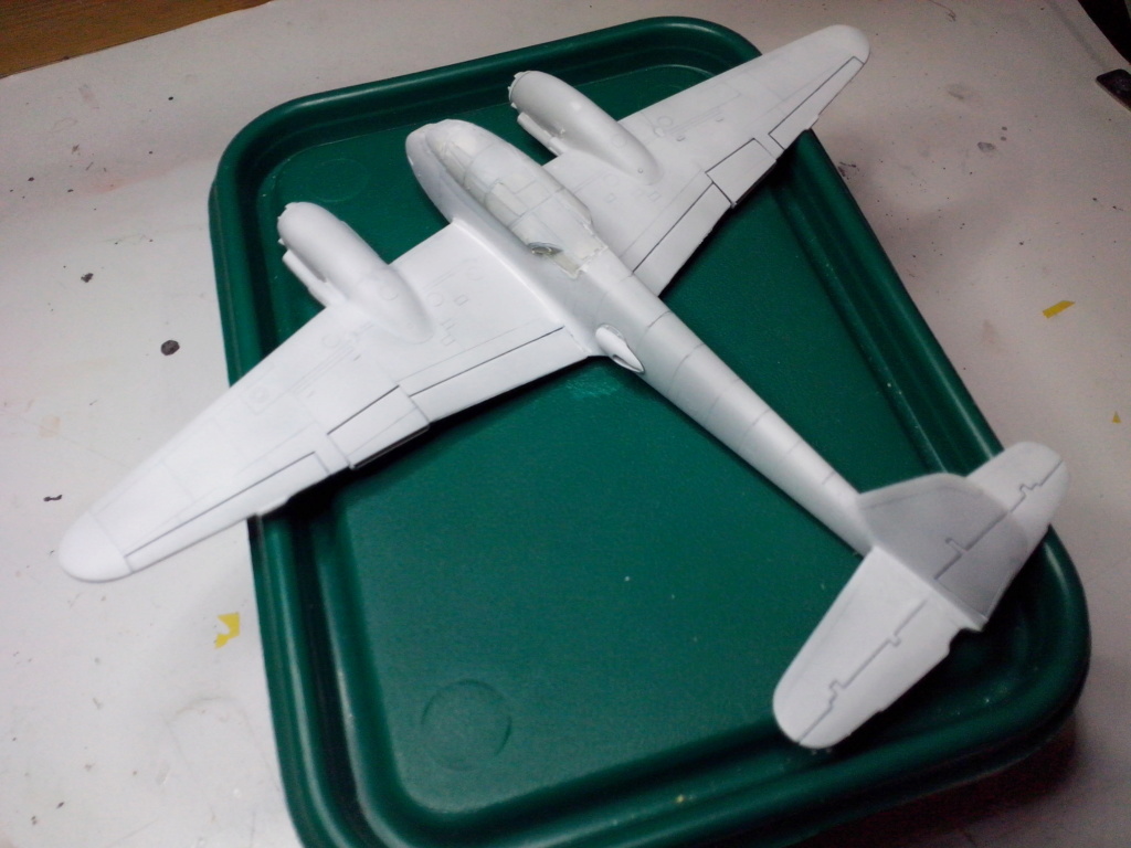

Collage des ailes, et mise en croix, et là !!!! Bah !!! Y a comme un jour !!!
Donc carte plastique. Bon !! pas mal de boulot au niveau du nez, mastic et ponçage, c'est partie

Joli montage Mathieu, pour les écarts j'aurai coupé au milieu des ailes, collé un côté et ensuite adapté avec l'autre. Ensuite un minimum de masticage dessous. Mais bon ce n'est qu'une idée!!

pour la maquette ,le seul point noir que je me rappel c'est la verriére ,en 3 morceaux ,un conseil colle la a la colle blanche sinon tu auras un raccord disgracieux.

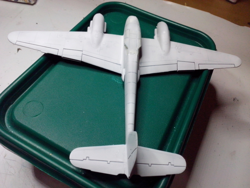

La verrière, galère à mettre en place comme vous vous en doutez, ponçages et mise en place d'une sous-couche
