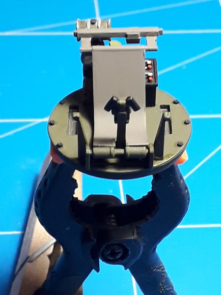

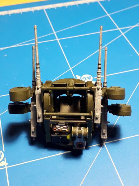

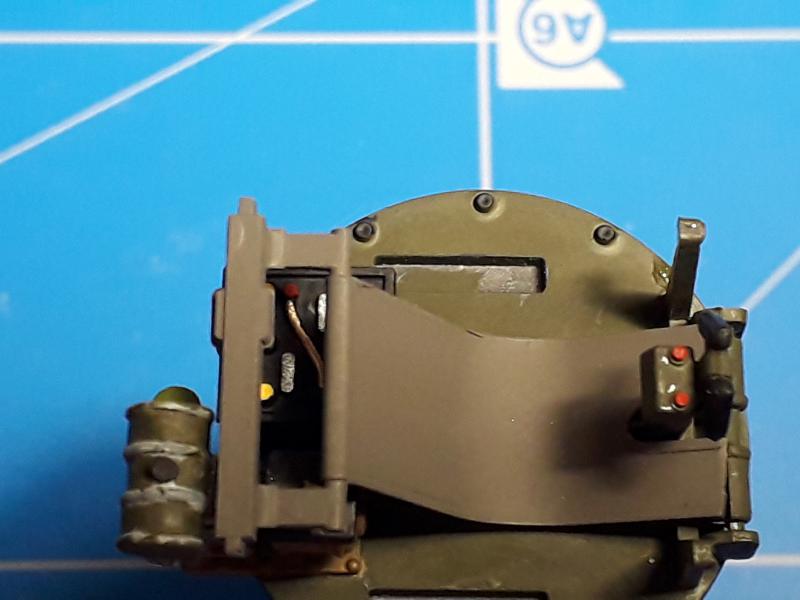

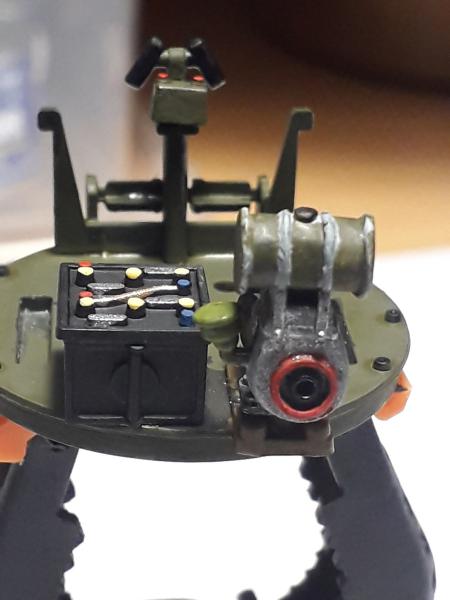

Mise en peinture des pièces de la tourelle et assemblage:
U.S. Multiple Gun Motor Carriage M16 1/35 Tamiya  FINI !!!!!!!! 314
U.S. Multiple Gun Motor Carriage M16 1/35 Tamiya  FINI !!!!!!!! 415
U.S. Multiple Gun Motor Carriage M16 1/35 Tamiya  FINI !!!!!!!! 516
U.S. Multiple Gun Motor Carriage M16 1/35 Tamiya  FINI !!!!!!!! 613
U.S. Multiple Gun Motor Carriage M16 1/35 Tamiya  FINI !!!!!!!! 713
U.S. Multiple Gun Motor Carriage M16 1/35 Tamiya  FINI !!!!!!!! 813

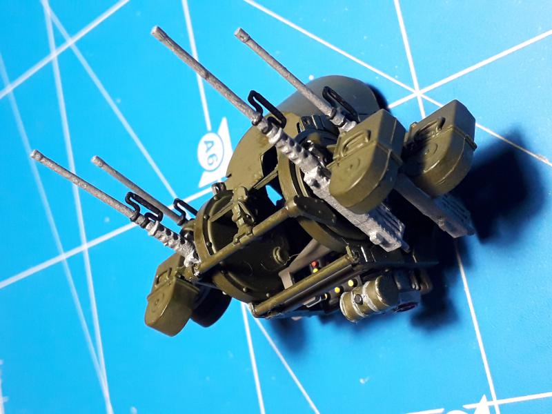

La tourelle complète à présent:

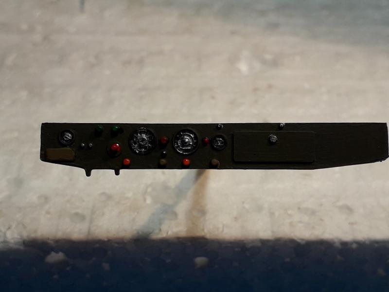

La planche de port, désolé pas top la photo

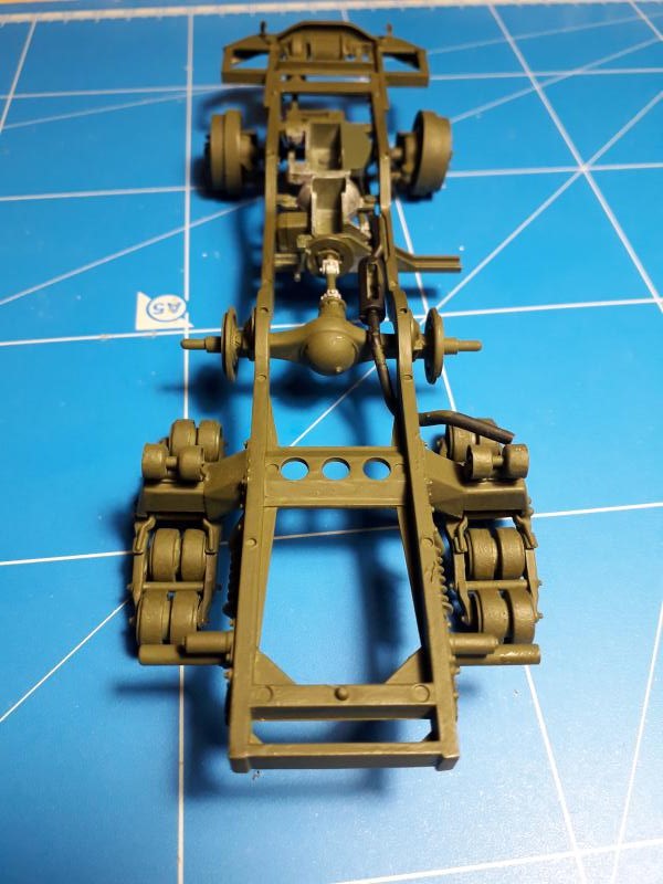

Le châssis:

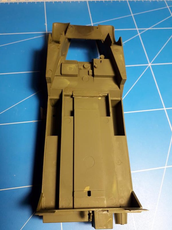

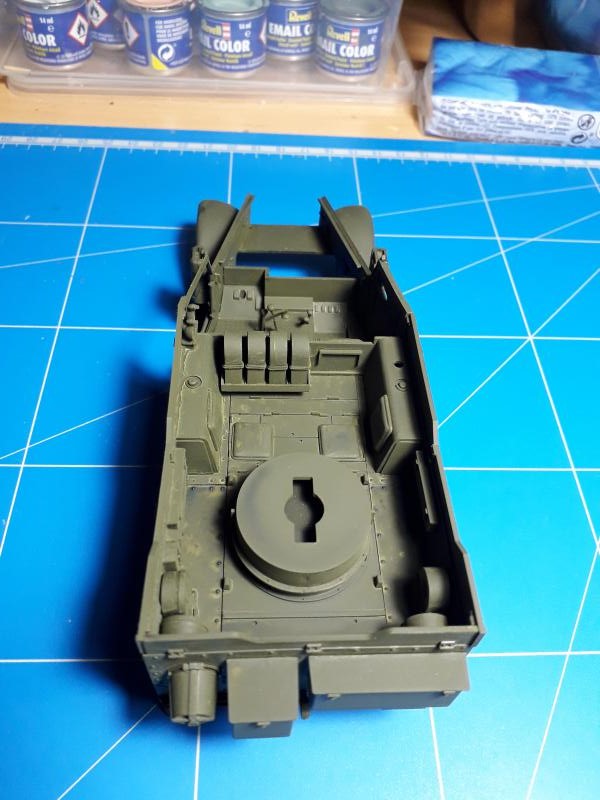

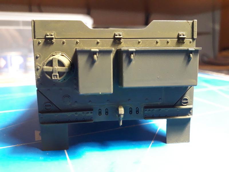

La caisse pas encore complète:

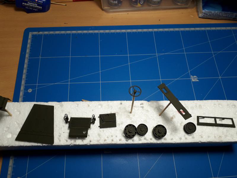

Quelques pièces encore en peinture :
U.S. Multiple Gun Motor Carriage M16 1/35 Tamiya  FINI !!!!!!!! 2410
Voilà ou j'en suis, je ne mettrais volontairement pas de figurines, le M16 sera sur un socle en toute sobriété.

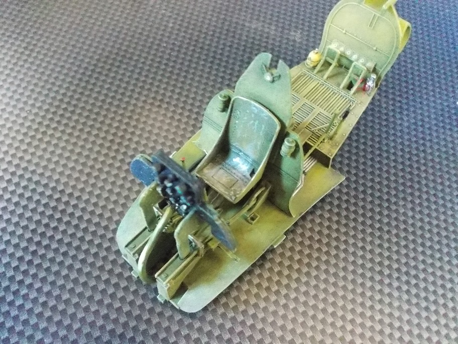

Message par Invité Mer 28 Nov 2018 - 11:18
j'aime bien cet engin
je l'ai fait cet année mais au76 ieme (millésime matchebox)

Salut Antoine;
on dirait que la présentation de mes montages fait des émules Very Happy Very Happy
Beau boulot sur ce M16 , Antoine Smile
Juste une petite critique pour tes mitrailleuses de 12.7 mm, celles ci ne sot as faites en Alu , pour la peinture, tu devrais les peindre en Noir mat puis passer de la mine de graphite dessus pour donner un reflet métallique à celle-ci.
Bon courage pour la suite de ce montage.
Messages : 4891
U.S. Multiple Gun Motor Carriage M16 1/35 Tamiya  FINI !!!!!!!! Empty Re: U.S. Multiple Gun Motor Carriage M16 1/35 Tamiya FINI !!!!!!!!
Message par matelot du 17 Mer 28 Nov 2018 - 21:07
Salut Mathieu
Merci pour le commentaire, en ce qui concerne les mitrailleuses j'ai suivi scrupuleusement la notice qui me donnait métal Grey pour celles-ci. Je les ai peintes en Humbrol 53 avec un peu de noir mat.
Je vais voir si je peux changer leurs couleurs.
Merci du conseil en tout cas.

Message par Longstreet Jeu 29 Nov 2018 - 8:44
Y a pas c'est sympa le M-16
Comme Mathieu le problème c'est les Cal 50 un truc toutes ces armes que ce soit de n'importe qu'elle pays sont " Bronzés" Donc soit un Black Metal + vernis satin ou comme à dit Mathieu Noir mat+ Graphite.

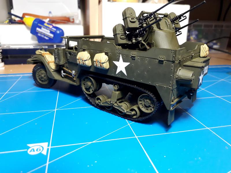

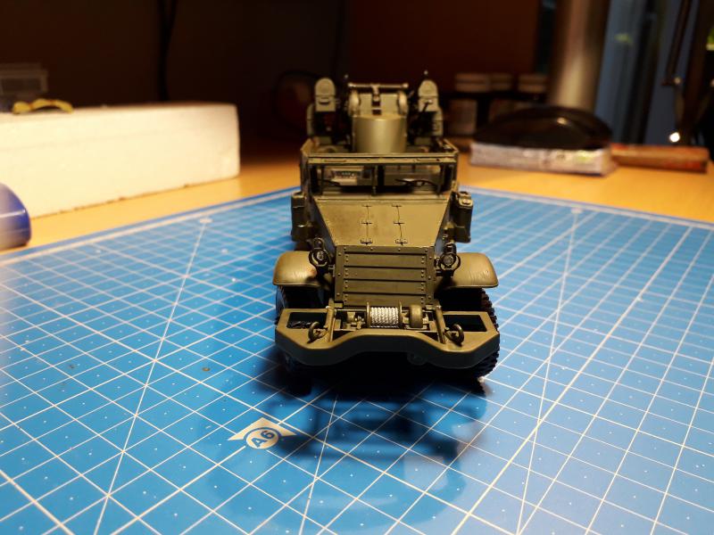

Quelques photos supplémentaires concernant mon Half Track M16.

Il me reste à finir de peindre les sacs et autres babioles qui seront accrochées après sur le véhicule. Pour les décalcomanies j'attends quelques jours que tout sèche à cœur.

Message par Longstreet Ven 30 Nov 2018 - 18:33
Superbe travail Antoine il y a trop de couleurs sur la radio ( pas grave ça relève la monotonie de l'engin)mais ça a de la gueule.
les vrais sont très monotone et monochrome

Des photos de mon Half Track M16, le montage est terminé les décalcomanies sont posées il ne me reste plus qu'à réfléchir comment le salir mais pas trop car il sera poser sur un socle tout simplement.
U.S. Multiple Gun Motor Carriage M16 1/35 Tamiya  FINI !!!!!!!! 4510
U.S. Multiple Gun Motor Carriage M16 1/35 Tamiya  FINI !!!!!!!! 4610
U.S. Multiple Gun Motor Carriage M16 1/35 Tamiya  FINI !!!!!!!! 4710
U.S. Multiple Gun Motor Carriage M16 1/35 Tamiya  FINI !!!!!!!! 4810
U.S. Multiple Gun Motor Carriage M16 1/35 Tamiya  FINI !!!!!!!! 4910
U.S. Multiple Gun Motor Carriage M16 1/35 Tamiya  FINI !!!!!!!! 5010
Les 12,7 ont été repeintes en noir mat et passées à la poudre de graphite comme conseillé par les copains, encore merci à eux.
U.S. Multiple Gun Motor Carriage M16 1/35 Tamiya  FINI !!!!!!!! 5110
Après avoir foiré le décalcomanie du capot, je l'ai peinte à main levé, c'est pas trop mal et de toutes façons les engins militaire n'étaient pas finis comme une Rolls  lol!   je fais
U.S. Multiple Gun Motor Carriage M16 1/35 Tamiya  FINI !!!!!!!! 5210
Merci de votre intéressement
A bientôt!!!

Salut Antoine ;
beau boulot sur ce M16 Very Happy
Tu peux atténué la visibilité du film de tes décals en faisant un léger dry brush en olive drab dessus .
Cela contribuera à ta patine sans être compliqué à faire.

Merci Mathieu par contre je n'ai jamais fait de dry brush ça consiste en quoi et surtout comment le fait-on?

Salut Antoine;
pour faire un dry brush ,ou brossage à sec , tu prends une brosse plate que tu trempe légèrement dans ta teinte pour ensuite l'essuyer sur un chiffon pour qu'il n'y ai presque plus de peinture dessus.
Quand tu passes ta brosse sur une feuille blanche , il ne doit rester qu'une fine trace .
Ceci va te permettre de ne pas recouvrir trop tes décals .
Tu peux également utiliser cette technique sur tes roues pour les patiner.
Tu peins ta bande de roulement couleur terre puis fais un brossage à sec en noir sur la sculture ds pneus , cela te donneras des roues état passé dans la terre avant de rouler sur du pavé .
Fais des essais sur un vieux kit pour te faire la main.
La technique du brossage à sec permet de mettre en relief ta peinture en utilisant une teinte plus clair que celle de fond.

Même technique pour cet intérieur de A-24 Banshee
U.S. Multiple Gun Motor Carriage M16 1/35 Tamiya  FINI !!!!!!!! 0612
Le fond est peint en Vert intérieur ( Hu 226) puis brossage à sec en Zinc Chromate ( Hu 81) et à force de passer , tu dose ton effet progressivement
U.S. Multiple Gun Motor Carriage M16 1/35 Tamiya  FINI !!!!!!!! 0712
Dans ce cas là pas de jus Smile
