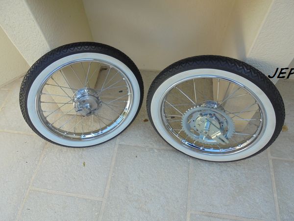

le rayonnage de la jante a été fait hier soir, suivi de la mise en place du fond de jante, du pneu et de la chambres, le tout en neuf, puis remontage des billes des roulements de l'axe, encore une bizarrie, la roue arrière a des roulements cages et celle avant des roulements démontables. Tout baigne dans de la graisse neuve

Message par matelot du 17 le Sam 3 Aoû 2019 - 12:53
Du super boulot d’effectué sur ces roues, quant aux porte bagage il brille de mille feux.... Une restauration rondement et habilement menée et un savoir faire de haut vol.....
