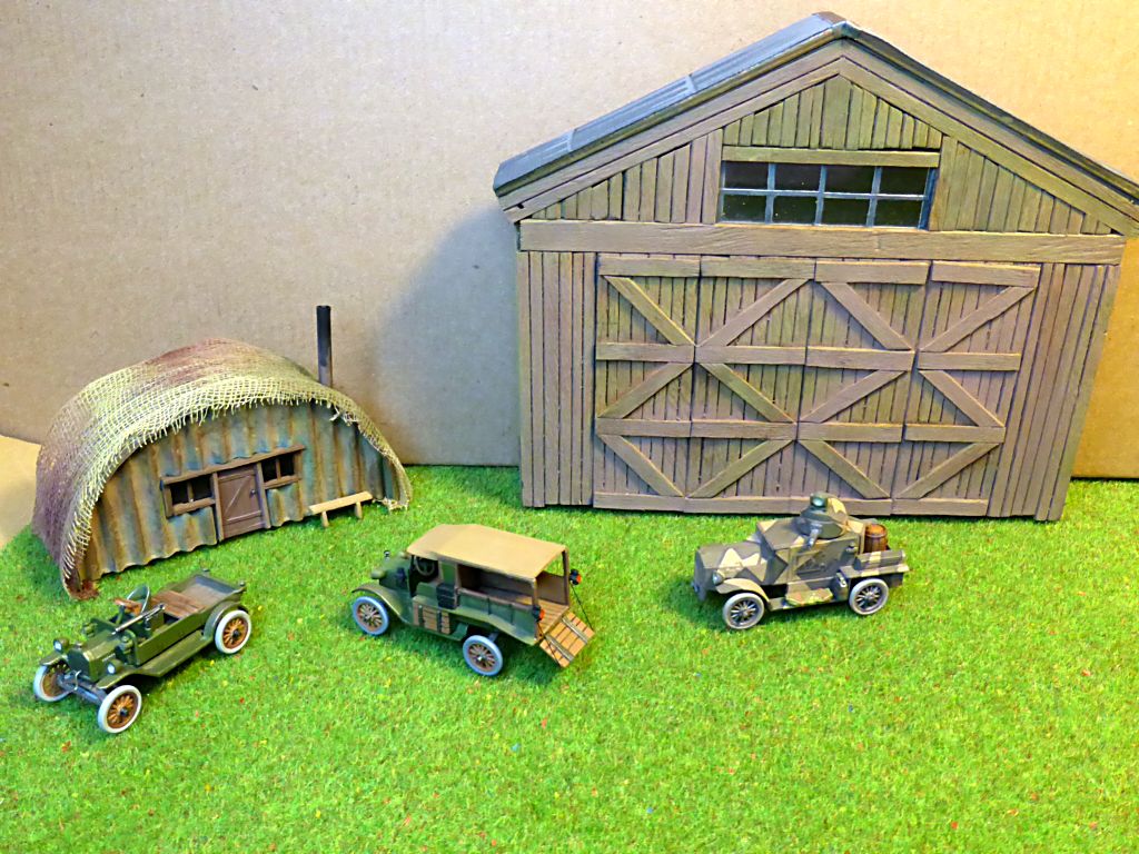

[Airfix] Handley Page 0/400: le dio : Jour 4: Structures des bâtiments
09.08.2015
1) Commençons par le baraquement des soldats.
Pour fabriquer la tôle ondulée, je suis parti d'un carton plat.
- étape 1: peler la couche externe pour mettre à jour la partie interne ondulée:
- c'est un "petit jeu de patience au scalpel.
- étape 2: mise en forme et rigidification
- utiliser du KLIR et imbiber littéralement le carton,
- il se ramollit, ce qui permet de le courber sans casser les ondulations;
- enrouler une bande autour d'une bouteille et remettre une couche de KLIR,
- aplatir l'autre bande sur une plaque de plastique et remettre une couche de KLIR,
- laisser sécher une nuit, et vous obtiendrez ceci:
2) Passons au hangar.
Préalablement, dans une caisse ou cageot de légume, j'ai récupéré des planchettes de bois blanc d'une épaisseur de 3 mm.
J'ai fendu des planchettes de largeur d'environ 8 mm. et m'en suis fabriqué un bon stock.
Comme il s'agit d'un bâtiment qui, dans la réalité, ferait 12 m de large sur 10 m de haut, ça correspond à des planches de largeur de 55 à 60 cm, soit un "bon chêne de quelques centaines d'années"
Pour les traverses des 4 portes j'utilise du bois blanc d'épaisseur 1 mm et de largeur 5 mm.
La base de collage est un carton de forte épaisseur: 20 mm.
J'ai fixé la profondeur du baraquement et du hangar à 2,5 cm ce qui correspond à 1,8 mètre dans la réalité.
Ensuite ya plus ka !
C'est un petit jeu de légots qui m'a bien amusé

Des planches de 60 cm de large!!!
Comment tu y vas.....25 cm est un maximum pour un bardage bois....
Soit un gros 3 m/m de large au 72°.....
- Messages : 16876
Re: Airfix....Handley Page 0/400
Alors je vais graver une ligne au milieu de chaque planche pour la diviser en 2.
- Messages : 3947
Merci Francis pour ton appréciation et ton conseil,
Bon, pour le baraquement, après peinture, j'y mettrai sans doute un filet de camouflage par dessus.
La porte et les fenêtres sont en place; les croisillons viendront après.
Pour le hangar:
- j'ai gravé les planches à peu près à la moitié, de manière irrégulière;
- ensuite, une couche de lasure "BONDEX chêne moyen" et le résultat me parait intéressant, comme base.
Pour le hangar:
- Messages : 3947

12.08.2015
J'avance sur le baraquement:
- portes & fenêtres
- cheminée
- camouflage
et le hangard:
- plusieurs variantes de bruns et vert pour donner un aspect bien vermoulu à la boiserie;
- papier émeri peint en noir anthracite puis peinture des coulées
- solin en métal de bouchon de vin
- vitres en rodio
ça a de la gueule......j'aime !!
- Messages : 16876
C'est pas mal du tout çà, les ondulations sont disproportionnées mais ce n'est pas çà l'important

Il existât des tôles avec de grosses ondulations...
Ici, en Argonne on en trouve encore, dans des fermes sur des anciens bâtiments.
On appelle ça des tôles métro.
Sur les sites de 14/18 remis en état, on peut aussi en voir.

13.08.2015
Le baraquement est terminé:
- finitions sur la porte et les fenêtres
- finitions peinture et traces de rouille
- mise en place d'un filet de camouflage
- un petit banc sous la fenêtre
Le hangar à reçu une bonne couche de pastel, diverses couleurs de terre.
Mise en place à côté du baraquement et des véhicules, puis avec quelques figurines:
=> tout de suite les dimensions du hangar s'imposent
La mise en situation complète fait alors éclater l'immensité du HP-0/400.
Du coup, le hangar ne semble plus si grand.
Dans le coin de droite, viendra la tour d'observation sur pilotis.
