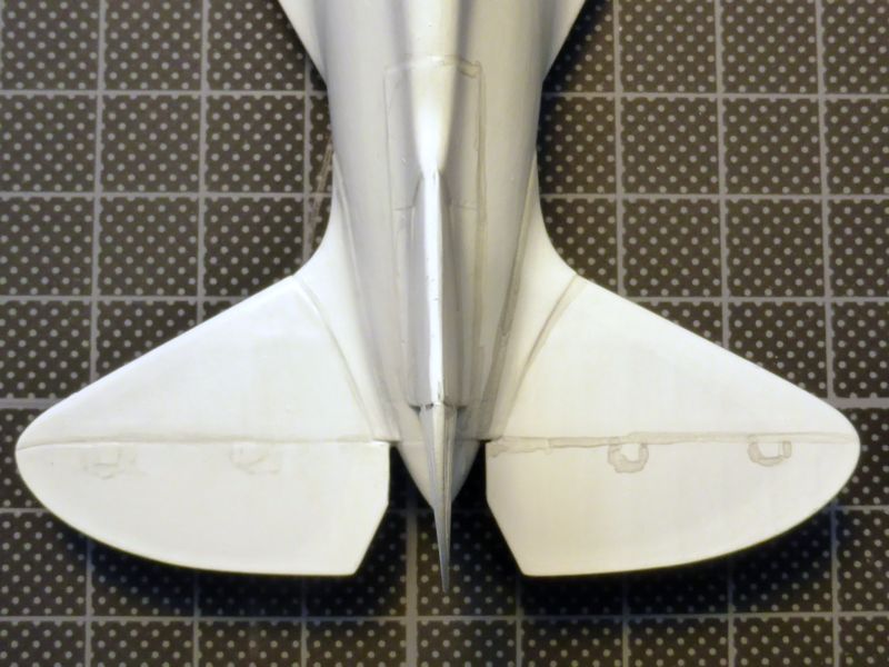

Sur les images qui suivent, il est très difficile de rendre le résultat réel, mais on en a une bonne idée:
- la partie de droite est pré-ombrée en gris clair
- la partie de gauche a subi l'opération d'estompage, disons à 50% pour se donner un ratio
[eduard] Polikarpov  I-16 type 10 - Page 2 Polika44
La partie pré-ombrée seulement:
[eduard] Polikarpov  I-16 type 10 - Page 2 Polika45
la partie estompée:
[eduard] Polikarpov  I-16 type 10 - Page 2 Polika46
Même comparaison, sur la queue de l'avion:
[eduard] Polikarpov  I-16 type 10 - Page 2 Polika48

L'estompage donne un très bon résultat. l'effet métallique donné par le drybrush alu est très réaliste, mais attention, çà ne convient pas sur les parties entoilées (panneaux extérieurs d'ailes) où là un dry "beige toile" serait préférable pour simuler l'usure de la peinture sur les nervures.

Wow ! Sympa ton travail de préombrage ! (dit-il en constatant qu'il avait jusqu'à présent zappé ce sympathique montage).
