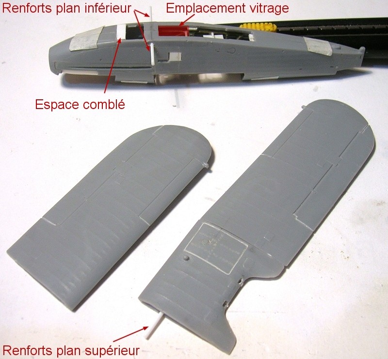

Ce Hart A-Model est une bien bonne surprise. Après avoir épluché ma doc, je m'attendais comme sur beaucoup de kits à avoir des petits détails à ajouter genre plaques en surépaisseur, guignols de commande, bouchons de remplissage etc. Et tout ces petits trucs sont moulés sur le kit!
Le boulot se portera surtout sur les tenons et cales à ajouter pour faire tenir tout çà, car çà reste un kit en short-run, mais c'est jamais que des bouts de plastique à coller...
J'ai commencé à charcuter le fuselage pour insérer la goulotte copiée sur l'autre demie-coquille. Au passage j'ai comblé le vitrage à droite du fuselage, absent des Harts estoniens, et viré les pipes d'échappements. Là aussi je vais faire une greffe en mettant des copies de cette portion prises sur un Audax (le kit Avis est exactement le même moule avec des pièces spécifiques), où viendront s'insérer les collecteurs fournis par A-Model et prévus pour le Osprey (la déclinaison des moules a du bon dans un cas pareil!)

En attendant j'avance sur le reste. La tige de renfort des plans inférieurs, qui traverse le fuselage, a dû être positionnée très en avant pour ne pas être visible par le vitrage ventral et ne pas venir traverser la structure tubulaire. Le trou sous le moteur qui doit recevoir le radiateur est trop grand. J'en ai comblé une partie avec un bout de CP. Des renforts ont été collés dans la section centrale de l'aile supérieure, chaque demi-plan ayant été percé pour venir s'emboiter dessus. On voit l'aile supérieure droite en place et le renfort côté gauche. Au passage on remarque le moulage précis des nervures, des ailerons, des tôles en surépaisseur sur la voilure et des trous qui servent de poignée dans la section centrale. A-Model a fait du très bon boulot sur tous ces petits détails qui sont fréquemment oubliés par d'autres fabricants sur ce genre d'avion:

Message par VincentM le Sam 18 Jan 2014 - 4:04
Merci pour ton enthousiasme Emil. Cette bestiole devrait avoir pas mal d'originalité, on ne voit pas souvent des "cocardes" estoniennes...et j'ai hâte de les voir dessus.
Mon nouvel aéro Badger est en train de me réconcilier avec la peinture Tam. Cà passe bien mieux que dans mon vieux "tromblon", c'est une peinture fine et agréable...quand on a un aéro correct.
A part çà, j'ai fait un premier tirage des chiffres du code de l'avion sur décal vierge Experts Choice. Le tirage est pas mal, notamment le bleu "turquoise foncé" est bien reproduit et ressemble à celui des décals estoniens. Le noir a l'air de manquer de densité, je ne sais pas s'il sera bien couvrant sur de l'alu...Après quelques heures de séchage (peut-être pas assez...) j'ai appliqué différents trucs. D'abord du Klir: horreur, les chiffres sont carrément venus avec et çà bouffait le film-décal. Bon, j'ai essayé du vernis Pébéo mat. En séchant il s'est craquelé, a dilué le bleu: tout faux. Avec du vernis brillant Humbrol...miracle, çà marche. J'en mettrai une autre couche fine et après séchage, je tenterai l'application de ce n°146 sur une surface peinte en alu.
Montage: Hawker Hart estonien 1/72 Montag86
Le fuselage a été refermé, les cockpits masqués, et après reprise de la gravure aux joints de collage, j'ai ajouté le viseur, le boudin de cuir du cockpit (en Milliput) et refait le radiateur d'huile en enfilant des plaques de CP trouées sur 2 tiges.
Montage: Hawker Hart estonien 1/72 Montag90
Une fois le tout collé, j'ai poncé l'ensemble pour lui redonner la forme du radiateur. On voit à travers, comme sur le vrai, çà me parait mieux que la pièce d'origine qui est pleine.
Un truc con: j'ai percé les 2 trous de chaque côté du moteur qui reçoivent des manivelles (pour le démarrage?) et sous certains angles on voit à travers l'avion...Il est maintenant trop tard pour cloisonner l'intérieur.
Montage: Hawker Hart estonien 1/72 Montag87
Vu de dessous, on voit les renforts pour l'aile inférieure, le radiateur d'eau détaillé et la vitre ventrale masquée (un peu flou, désolé)
Montage: Hawker Hart estonien 1/72 Montag88
L'avant du fuselage a été peint à la Tam X1 (que l'alcool utilisé comme diluant a rendu plutôt satiné, je le polirai pour le rendre brillant) pour servir de sous-couche à une teinte métallique brillante. On voit le viseur remplacé par un réticule en photodécoupe de récup', les prises d'air du moteur et l'orifice d'éjection des douilles. Cette partie du fuselage a été refaite pour l'installation de la mitrailleuse de droite typique aux Harts estoniens
Montage: Hawker Hart estonien 1/72 Montag89
