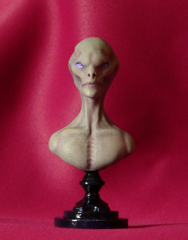

Voici ce qui me sert d'avatar, c'est un petit buste imprimé à l'imprimante 3D par Phoenix effect, lors de la japan 2014. Il est en plastique et mesure seulement 7,2 cm de haut avec le socle, il est peint à l'huile, au pinceau sur base humbrol.
Les photos le desérvent, car là il est agrandit plusieurs fois. Appuyez sur les touches CTRL et moins de votre clavier au moins trois fois pour le voir en taille réel.
Un petit WIP, pour ceux qui serait curieux de voir comment on prépare une figurine imprimée :
Voilà qu'en dites vous
- le making off:
L'invasion continue!!!
Là ça fait peur, enfin presque, au final ça ne va pas trop mal, papier de verre, cutter et surtout pinceaux et acétone pour virer la trame de l'imprimante. Rien de compliqué, mais en fait c'est long, et il est important de faire ça dans une pièces bien ventilée sinon
Pour les autres défaut, il reste le bon vieux mastic tamiya, incontournable
Voilà une petite couche de gris pour bien voir les dernier défaut à corriger avant la mise en apprêt.
Alors ce n'est pas de l'apprêt, mais de la peinture Humbrol, du gris moyen MATT, mais comme chez Humbrol il n'avait pas trouvé mieux que de délocaliser leur production en chine, et bien de temps en temps il y a des surprise dans les pots, comme du matt qui reste obstinément satiné...
Petit coup de papier de verre pour enlever les derniers défauts.
Mise en apprêt, avec du vert pâle humbrol, bien matt cette fois
Voilà donc pour la préparation de la bestiole, sauf que, j'ai commencé à peindre et je me suis planté, donc décap four, mais une fois ça va, mais deux, faut pas :
Mastique à prévoir
Mais c'est pas grave

Il a pas l'air pacifique

très bonne peinture

Merci les copains
et non Mumu, il n'est pas venu en paix, mais pour nous réduire en esclavage
