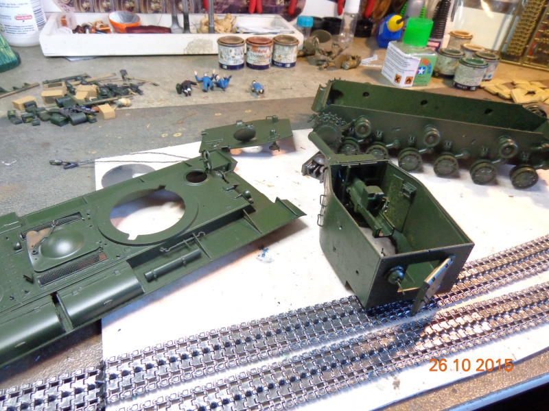

Message par papy Ven 30 Oct 2015 - 11:21
Maquette très simple qui demande des amélioration sur le tubes, rajout de chenille métal,épaississement du blindage pour la réalisation des impacte d'obus, bidouille intégrale et quatre allemand
KV-2 soviet heavy tank <a href=KV-2 soviet heavy tank Dsc01538" />

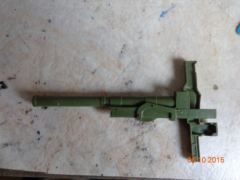

KV-2 soviet heavy tank <a href=KV-2 soviet heavy tank Dsc00912" />
suppression du tube plastique et fabrication en métal

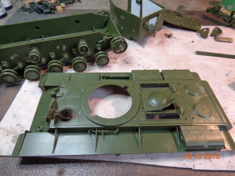

suppression des grille moteur et remplacement
KV-2 soviet heavy tank <a href=KV-2 soviet heavy tank Dsc01543" />

Je l'ai toujours trouvé génial, ce "gros tromblon" !
Mais y a un petit truc que je percutte pas vraiment:scratch
- pourquoi tu refais le canon ?
- finalement il est fort semblable à celui en plastique !
- à moins que quelque chose ne m'échappe ! confused

non ! la base de la culasse était plus épaisse et surmonte de deux bagues de plus il servait de maintien sur le berceau pour cause  un obusier de 152 mm comme arme principale.

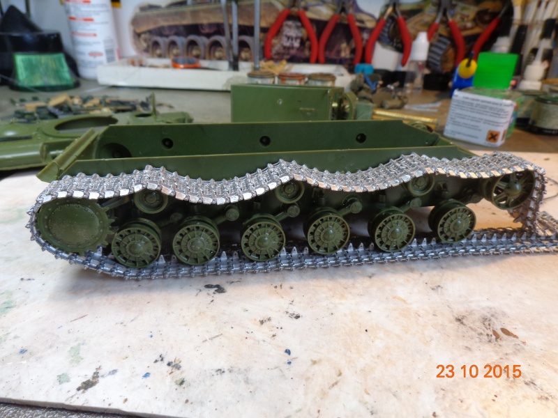

KV-2 soviet heavy tank <a href=KV-2 soviet heavy tank Dsc01545" />
montage des chenilles maillons avec axe acier
KV-2 soviet heavy tank <a href=KV-2 soviet heavy tank Dsc01546" />
il n'y a rien à faire cela donne un bon tombé
