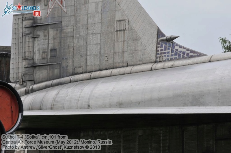

Oui,J'ai un faible pour ces machines soviétiques exposées dans des musée à l'air libre....Je trouve que ça a une allure plus authentique que ces avions "lustrés" qui se pavanent sur le carrelage des musées américains...comment ça c'est du parti pris ?
Justement, à Monino une bonne observation de l'avion réel montre que des tôles ont été installées au niveau des soutes de train.
La maladie de ces avions stockés en extérieur..ce sont les oiseaux qui nichent dans les recoins ....
Me voici donc dans ce coin avec de la carte plastique de 0,2 que je viens juste de me procurer chez Oupsmodel.

Après quelques tâtonnements, j'ai ( je pense) compris de quoi ça retourne.
Donc, j'ai fait un truc comme ça, plus simple; mais plus réaliste je pense....
La jambe de train est juste mise en place, sans colle !
Avec ma carte de 0,2, j'ai un aspect de tôle fine...
