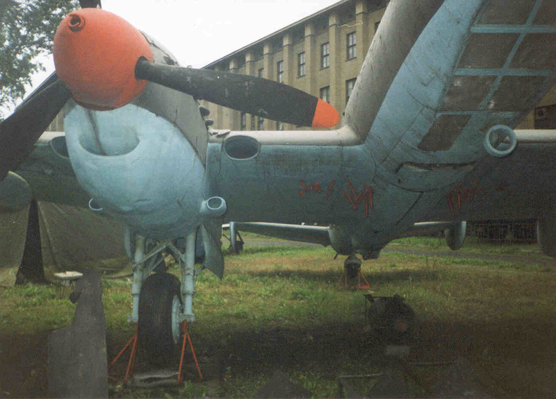

Et un bout de vrai avion....

merci Francis pour les infos
le vrai bout d'avion m'inspire bien pour une idée de vieillissement .
Il sembe que la sous couche soit beige ....à étudier

Pour la sous couche, c'est sans doute de l'ALG-1 un équivalent du Zinc Chromate ( Humbrol Hu-81 /Tamiya XF-04 )

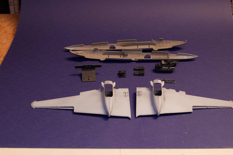

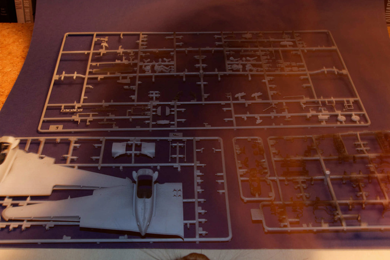

Bonsoir les amis
C'est quoi Mathieu la revue TMM 140 , désolé je connais pas ..

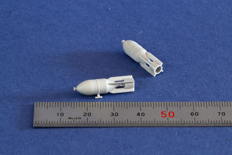

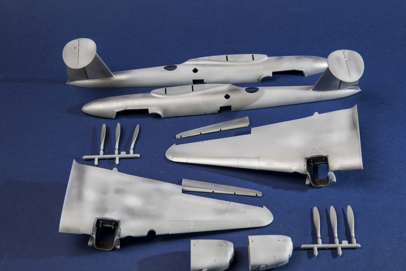

Voici des photos comme promis j'ai déjà mis la couche de primer et quelques pièces internes sont peintes en vue du montage.
Vous pourez juger de la finesse des pièces , vraiment je suis très agréablement surpris de ce kit ( qui m'a couté 27€!)
Gravure fine en creux et rivets sur toutes les pièces.

L'affaire est démarrée... :18a: pour cette présentation, et bonne continuation René !

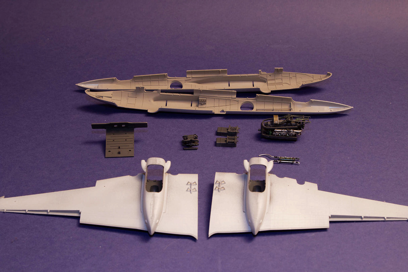

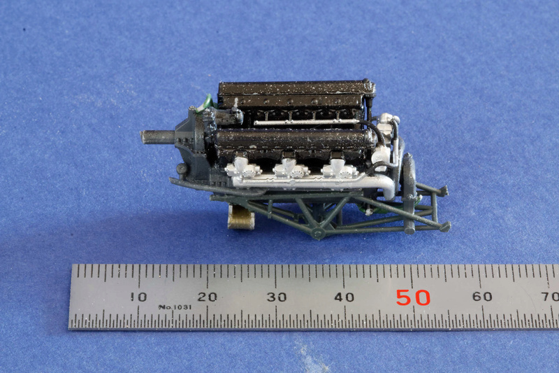

Salut les amis ,
J'ai bien avancé sur l'intérieur du ZINC c'est bourré de petites pièces !
Quelques photos du 'chantier"
Toutes les pièces sont peintes et prêtes à être collées.
L'extérieur avance aussi j'ai pulvérisé une très fine couche de primer Valejo, puis du primer ALCLAD à certains endroit susceptibles d'usure et enfin de l'aluminium ALCLAD sur certaines parties du fuselage.
L'idée c'est de faire de légères traces d'usure ( Chipping) par après. Li n'y a pas l'air d'y avoir de vériatbles épaves volantes du côté russe...? du moins de PE-2.
comme la gravure est superbe je n'ai pas voulu la noyer sous diverses couche de peintures et de conserver un MAX de détails.
J'hésite encore sur la technique celle du MASKOL ou du liquide à effet de laque ( Chipping fluide) ...
