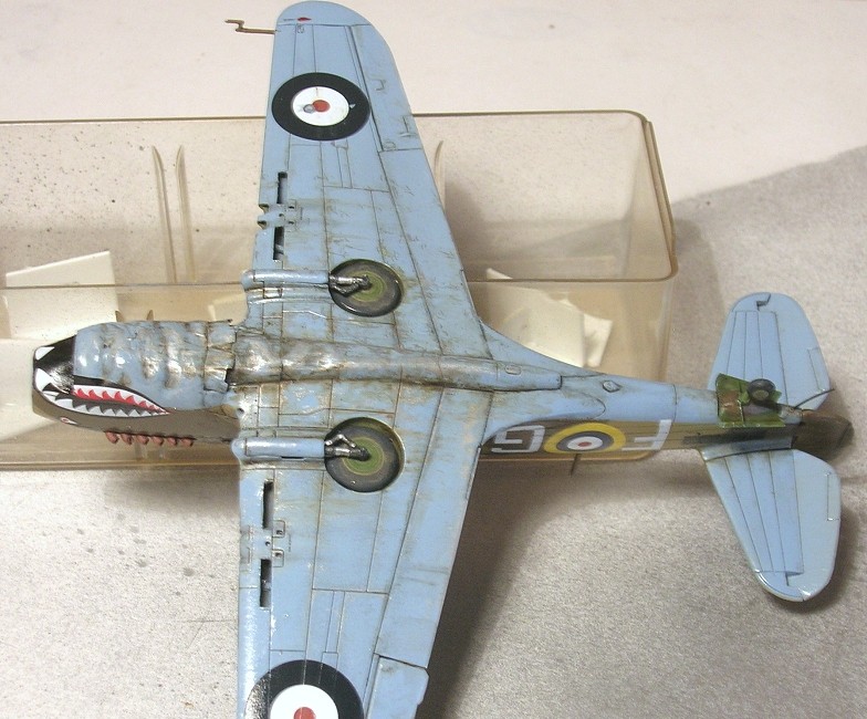

Voilà déjà le support, constitué d'un cadre-photo rempli de plâtre mêlé à du sable et des petits cailloux, longuement dry-brushé. J'ai posé la Kübel dessus, qui se fond bien dans le décor. On voit la trace de la quille ventrale de l'avion que j'ai imprimée dedans avant durcissement:
Le dessous de l'avion, qu'on ne verra que très peu au final, mais l'important dièdre du P40 m'a obligé à patiner le dessous de l'avion, car l'intrados sera visible en vue rasante:
Enfin, voici l'oiseau dans son état actuel, un peu incohérent car il est toujours brillant, mais il a reçu son jus noir/ombre calcinée à l'huile. Je dois le laisser quelques jours sans y toucher, le temps que l'huile sèche, avant de pouvoir procéder à l'empoussiérage. Pendant ce temps, je vais commencer à noter sur la notice du suivant, un Albatros D-V Roden, les détails à ajouter ou modifier.
Ce kit Airfix a comme principal défaut l'ajustement des pièces du capot moulées séparément, et la rigole entre les ailes et le fuselage. A part çà, c'est quand même un véritable régal, un petit kit parfaitement détaillé et proportionné avec du "volume", grâce à sa gravure qui a l'air trop profonde au premier examen, mais qui est en réalité parfaite.

Re: Montage: Curtiss Tomahawk MkIIB 1/72
J'adore la patine de l'intrados, dommage que la quasi totalité reste invisible au final.....ou alors poser l'avion sur une aile et grâce au dièdre l'on pourra voir le dessous
Merci. C'est souvent l'intrados ou surtout le dessous du fuselage, qui est le plus patiné, et qu'on voit le moins...là c'est carrément défoncé, et encore la racine des ailes devrait être toute cabossée avec les cailloux qui ont dû rebondir dessous...La vitesse d'atterrissage sur le ventre doit être entre 150 et 200km/h sur cet avion, je vous laisse imaginer comment çà doit secouer...
