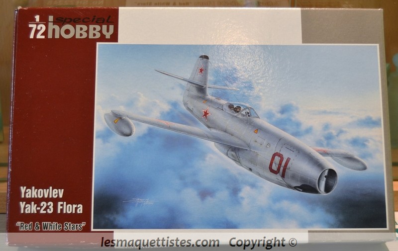

YAK 23 Flora 1/72 Special Hobby
Voilà, il fallait que j'attaque un cockpit...
Mon choix s'est donc porté vers le YAK 23, fraîchement acheté....
l'ouvre boite est dans les ouvre boites...

T'as une idée de la déco ???
Sukhoi-88- membre VIP**Gold**
- Messages : 4365
Re: YAK 23 Flora 1/72 Special Hobby
Sukhoi-88 a écrit:T'as une idée de la déco ???![]()
Comme sur la boite !
