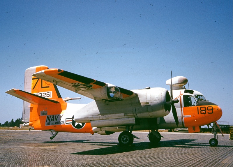

c'est décidé ce sera un S2F1
fatigué du high wizz classique gris mouette /blanc je vais opter pour une version plus coloree, basee en californie, centre de training de los alamitos, avec du orange en plus
mais je dois acheter du ruban de masquage car il va y en avoir!!!

Message par fabricenospam Ven 7 Mar 2014 - 18:28
petite avancée aujourd hui
voila mon idée, une version plus haute en couleur de la VT 28

Message par Emil_ Ven 7 Mar 2014 - 18:50
J'adore cette déco ! Bon , l'Orange dayglo , tu le fais pas sur fond blanc ? sur ce coup la , tu utilises quoi comme peinture ? ... Scotch elec =  Evil or Very Mad  Cool

Message par fabricenospam Ven 7 Mar 2014 - 19:57
je fais un blanc mat
ensuite un jaune, qui ne sera pas couvert integralement par le orange afin de laisser l'usure du temps qui transforme l'orange dayglo en jaunatre
pour blanc H11 jaune XF3 acryl et l'orange c est humbrol 209 gloss tres dilué à l'essence zippo
ensuite j'accentuerai l'usure en repassant du jaune acry dilué a l alcohol
pour le scotch, je savais mais quand on est bourrique...
