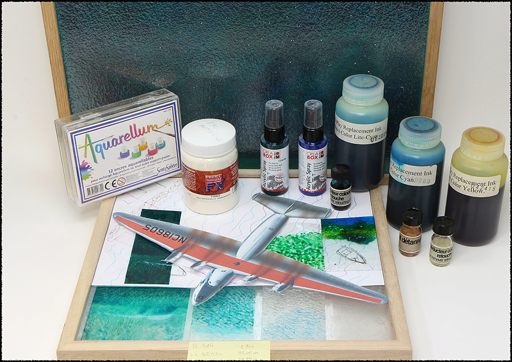

Pour l'eau, 1er essais de la semaine:
Divers échantillons, pour l'instant tous avec la pâte FX de Prince August, teintés (trop !) à l'encre ou pas, divers outils...
Et aussi 2 bouts d'essais (à gauche) de surfaces océanniques imprimées sur du film transparent, le fond du cadre est encore neutre blanc.
Au fond posé en vertical c'est le cadre/dio plus grand, avec une feuille de lac en vacu, c'est prévu pour le Hughes H-4, fond et côtés peints aux acryliques.

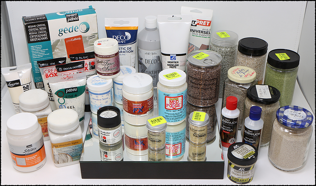

Une partie des matériaux pour les dioramas 'structurés', un inventaire non exhaustif, ou une grosse accumulation au fil des années.
De gauche à droite, les produits structuré, les gels/résine pour l'eau, puis sables/litière/gravier de divers calibres. Sur le fond les tubes à enduits pour le gros oeuvre.
Récup et beaucoup de bac à soldes chez NOZ ou LIDL.
Ce dimanche j'ai préparé de nouveau tests échantillons avec le gel 'crystal' et la colle 'Mod Podge', sont en train de sécher sur le radiateur.
Mes vagues sont encore un peu grosses pour du 1/144, c'est plutôt un bon gros clapot. Plus difficile à reproduire les ondes de la houle, faut encore travailler le coup de spatule.

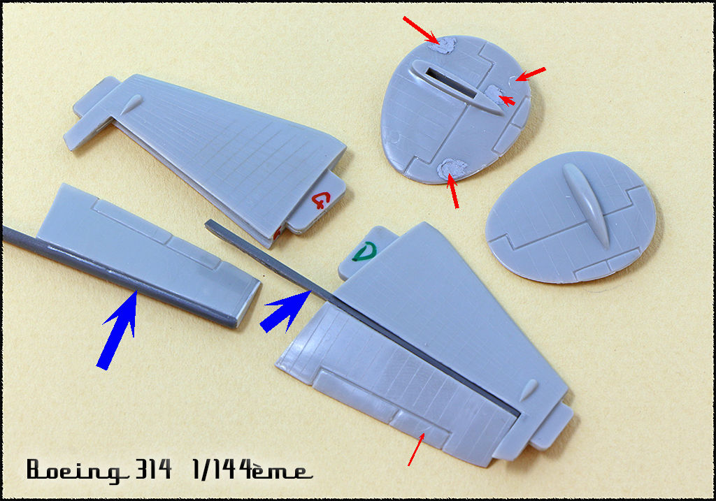

Petits travaux sur les ailes.
Affinage des sorties et confection des phares dans le bord d'attaque. Normalement du kit c'était 2 petites pièces en massif, trop petites c'était pas jojo.
J'ai donc d'abord évidé la marche/jointure du fond avec une mini-fraiseuse, pose d'une carte plastique, perçage et un petit bout de transparent.
Vitres en scotch adhésif transparent, tout simplement, ajustées à la lame de rasoir.
J'ai aussi découpé les grandes gouvernes de profondeur, elles sont généralement baissées sur la photos en statique.

Bonjour les fondus,
Merci les aminches.
Mise en croix et découpage des gouvernes de profondeurs.
Alors c'est un fort dièdre sur cet appareil, jointure au plus juste et petit décalage, du plus avec les gravures c'est délicat sans tout effacer.
Faut ressortir le couple gagnant quand même mastic et microfiller.
J'avais constaté les stabilos en position basse sur la plupart des photos en statique.
Donc opération de chirurgie, découpes en biseau et un tronçon conique taillé dans une grappe pour le pivot.
Correctifs des pastilles d'éjection sur les dérives, 4 plots.
D'un autre côté, je m'occupe toujours de la 'mer', imprimée plus claire que la version à l'aéro cette fois; c'est en cours.
