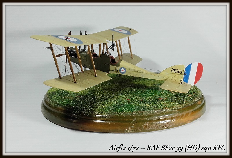

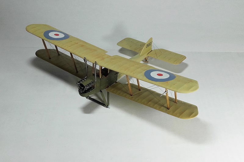

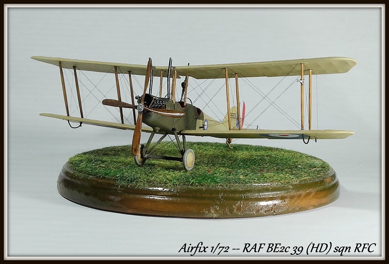

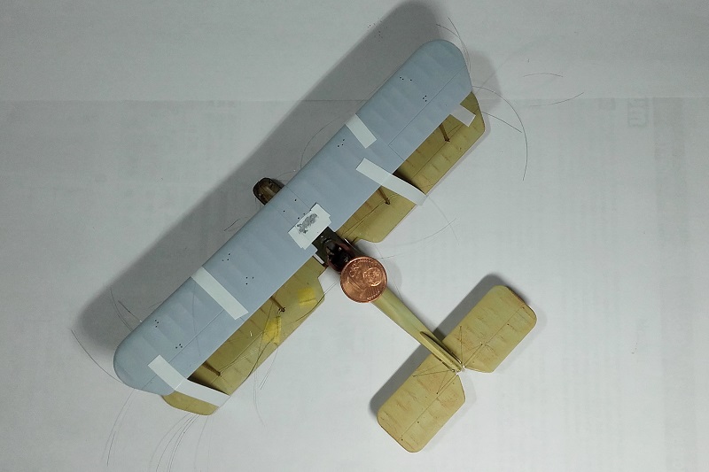

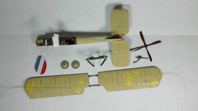

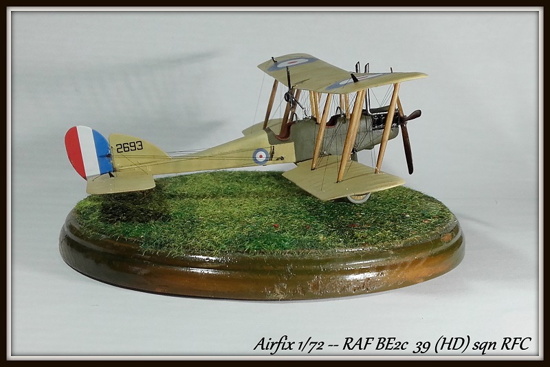

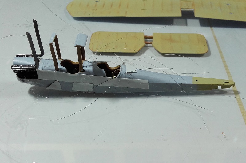

Avant de poster mes maquettes en cours, je tiens quand même à mettre ici ce qui est mon époque favorite:celle des trapanelles. Je fais rarement de montage pas à pas mais pour celui ci, j'avais fais quelques photos . La maquette se monte agréablement bien et les gabarits pour installer " le deuxième étage" est vraiment utile. Un seul bémol si on utilise la photo-découpe Eduard: Les sièges très large oblige à bien réduire l'épaisseur du fuselage.J'ai utilisé la technique de mettre pratiquement toutes les ficelles en premier sauf les commandes de l'aile supérieure à l'ailes inférieure.
J'utilise du fil de pêche Diam 0.3 et les guignols sont taillés dans de la voile de bateau ( merci à la Pinta en cours ). Pour fixer, je perce un trou de 0.3 légèrement fraisé à l'endroit du collage. Pour le départ des fils,je pose une goutte de cyano et je met vite un petit morceau d'étiré ( le fraisage est fait pour ça )pour ne pas avoir trop à poncer si l'on doit mettre un petit point de mastic après la coupe. Pour l'arrivée je place un bout d'allumette près des trous, passe mon fil , le tends et met un bout de scotch pour le maintenir. Je ne fais qu'un côté à la fois.Une fois les fils collés, coupés et surface propre, je passe à la peinture.RAS pour les décalques.Maintenant, je fais une pose en retournant sur mes "en cours"

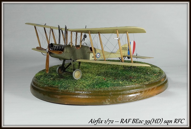

Bravo, c'est superbement réalisé. C'est le genre de maquette qui me fait peur rien que pour les haubans.

Tu es un magicien de la maquette....Un tel travail sur du 1/72, c'est vraiment de l'excellent maquettisme !
Je pense qu'on va fortement apprécier tes montages sur le forum.....
Mais....Tu sais qu'on aime bien les pas à pas ici.....Admirer un beau montage, c'est très bien , mais en comprendre la progression, c'est bien aussi...

çà j'adore ,j'ai à peu prés la même méthode ,de plus tas peinture et top!!
j'ai la version a damier a faire , cela me donne une bonne idée du résultat final

Tres belle pièce
Surtout pour du 1/72... Combien de cm d'envergure cette libellule?

Bravo, c'est une bête de concours !!!

[quote="allwings"]Tres belle pièce
15.5 cm ..................au double décimètre

Magnifique boulot sur du 1 72 il est superbe

superbe réalisation, je suis admiratif des haubans
Et encore, j'en ai vu avec les tendeurs sur un Caudron G3
C'est un kit que je n'ai jamais osé monter . Dans tous les domaines, certains maquettistes ont mis la barre très haute cela motive .
