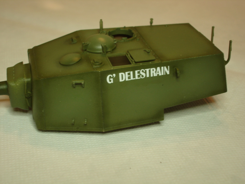

Désirant réaliser le 022, la question suivante se pose: A t'on utilisé de l'olive drap américain que nous possédions en quantité, ou bien avons nous crée un vert national ? Le "vert armée" français n'étant pas encore adopté, j'ai utilisé du H 320 MR Hobby qui se situe entre deux
Voila donc la couche de base avec un effet de pré ombrage en jouant sur le vert :
Les décalques très fins et souples se posent facilement. Le nom de baptême apparait en partie sur la photo d'époque lors du 14 juillet

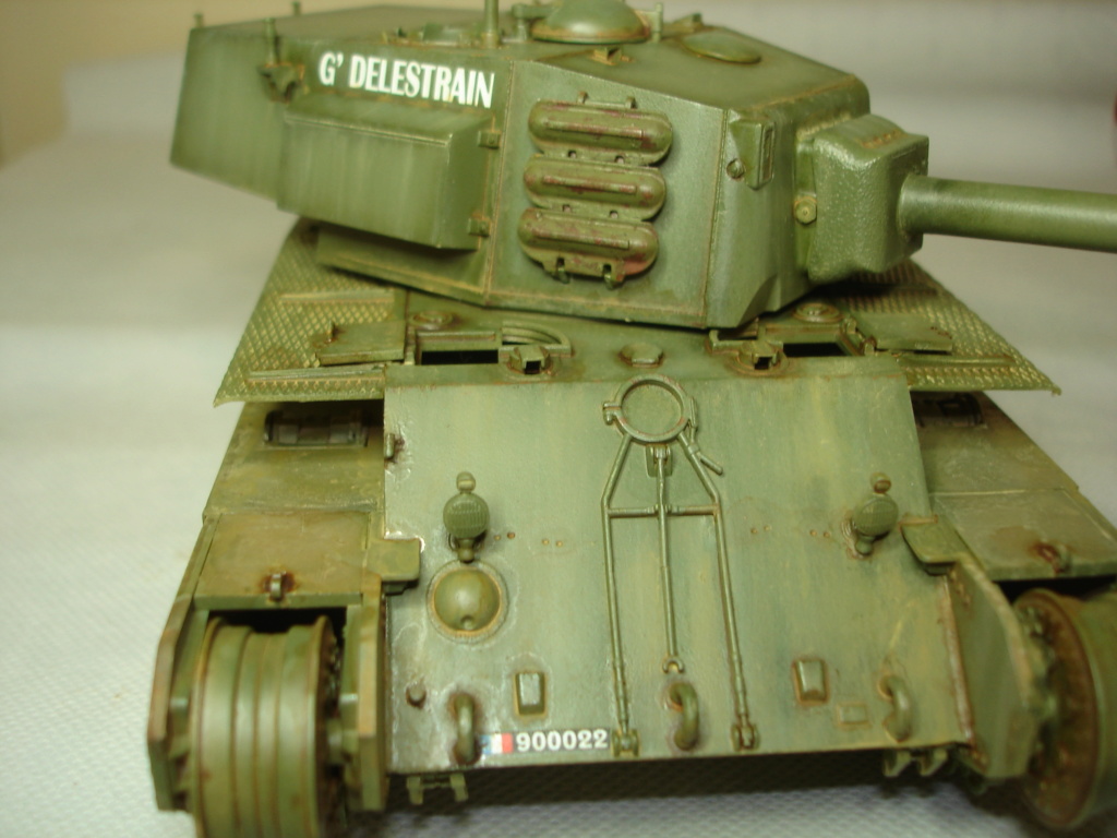

La caisse a déjà reçu un début de patine
*1/35° ARL 44 Amusing Hobby C_110
*1/35° ARL 44 Amusing Hobby C_310
Les pots d'échappement font vraiment figure d'usine à gaz. Il faut seulement prendre sont temps mais tout s'assemble à la façon Tamiya

La tourelle reçoit sa première patine.
J'utilise les teintes H 148, H 72 et H 93 Humbrol pour réaliser les coulures. Vu les grandes surfaces, je travaille plaques par plaques.
Celles ci sont mouillées au white puis c'est la techniques habituelle ( vous savez, c'est celle qui occupe les 9/10° des pages d'une revue telle que steel masters )  mdr5
*1/35° ARL 44 Amusing Hobby T_511
Il faut veiller à ce que les coulures soient bien verticales
En agrandissant les photos, c'est fou comme elles sont révélatrices de p'tits défauts
je vois quelques légères auréoles, dont une sur le volet chef, ce sera corrigé

On sent bien les pots d'Humbrol qui ont vécus What a Face Sympa la patine, sinon Wink

Affirmatif, y'a pas que d'la pomme; Certains clients devenaient aveugles. Et moi le premier !!!
Il manque un T à Delestrain(t) et je ne l'ai même pas remarqué alors que j'ai servi 11 ans dans ce quartier du 503° RCC. Honte à moi Sad

Criante de vérité cette patine. Autant celle de la tourelle ... que celle des pots lol!

Voici les derniers barbouillages. Je m'en tiens à cette décoration pour le nom de baptême bien qu'il y ait un T à Delestraint
https://fr.wikipedia.org/wiki/Charles_Delestraint

Il est important que les coulures de boue soient bien verticales. J'utilise un morceau de carton en guise d'équerre pour me guider car les pans du blindage ne sont pas tous verticaux ou horizontaux. Quelques trainées d'huile restent à faire en noir/huile
*1/35° ARL 44 Amusing Hobby C_610
La plage moteur reçoit des jus terre d'ombre brulée et terre sableuse typique de Mourmelon. Le petit pot d'échappement doit être celui d'un moteur auxiliaire pour la tourelle ? Il recevra un jus rouille par la suite
*1/35° ARL 44 Amusing Hobby Ct_610
Même technique de patine pour la plage avant. Les quelques auréoles qui subsistent sont dues au white spirit, elles disparaitrons avec le voile de vernis mat
*1/35° ARL 44 Amusing Hobby Ct_710
La tourelle reçoit ses patins de rechange. Ils sont peint en vert de la teinte de base puis éraillé
*1/35° ARL 44 Amusing Hobby Ct_310
Pour cela, j'utilise ce produit Vallejo passé entre la rouille de base et le vert. Le vert est écaillé à l'aide d'un vieux pinceau à poils coupés et mouillé. En fait, c'est la technique de la laque
*1/35° ARL 44 Amusing Hobby Ct_510

Travail de peinture exceptionnel Michel
il a vraiment une belle gueule ton 44
tu vas lui faire un petit dio qui rappel le camps ?
c' est vrai que l' échappement secondaire interroge scratch
