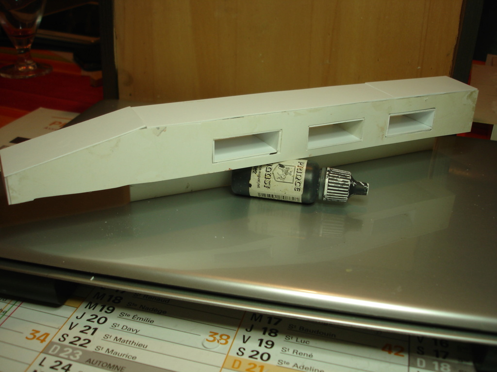

Merci à vous pour ces encouragements, voici le travail du Week-end
Le char sera représenté dans l'atelier régimentaire du 503° RCC. Celui ci sera en "piédestal" sur un pont de vidange.
Le gros œuvre est réalisé en carte plastique de 1 mm d'épaisseur. Après avoir défini les dimensions, le travail de découpe peut commencer par 4 caissons symétriques
Ensuite, les quatre parties sont collées par quelques points de glu afin d'égaliser les "évidements" d'un coup d'un seul
Après avoir séparé les quatre parties, les évidements sont réalisés avec de la carte plastique. Son épaisseur n'est que de 1 mm, ce qui parait un peu léger, mais au final, tout va se contre coller et sera suffisamment résistant
Les caissons prennent forme, ils sont renforcés par l'intérieur et reçoivent un début de masticage
Cette vue représente le coté extérieur du pont de vidange. La partie inclinée étant la rampe d'accès, cette dernière n'est pas totalement représentée afin de restreindre les dimensions du diorama
Voici le coté intérieur. La partie inférieure formera les murs flanquant la fosse de vidange.
Après un bon ponçage, le tout sera enduit de Surfacer 500 de chez MR Hobby de façon à représenter l'aspect "béton" et les deux parties seront réunies par la fosse et son escalier
Voilà donc pour ce soir, bonne soirée à vous

Bonne continuation, Michel
- Messages : 4022
Re: *1/35° ARL 44 Amusing Hobby
C' est du bel ouvrage Michel
Dans ma prime jeunesse, nous allions souvent au service auto faire des cascades à vélo, sur un pont de ce types.
ce qui nous a valu quelques chutes et de nombreuses engueulades (évidement, c' était interdit )
j' ai hâte de le voir monté
