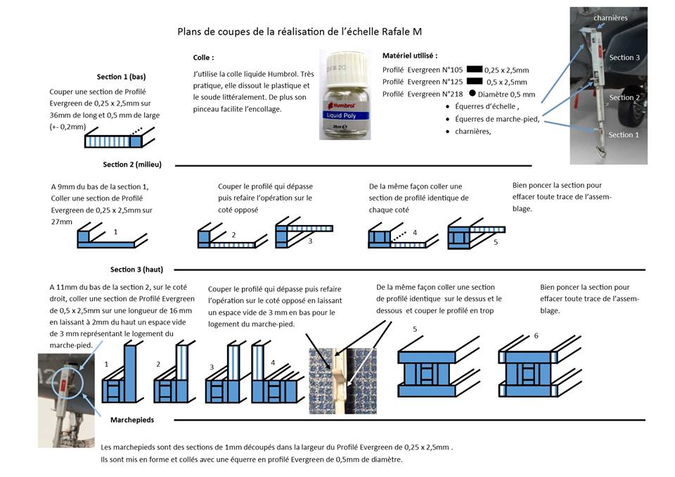

Mais le pare brise Revell est un poil plus large que celui d'Hobby Boss ce qui m'obligera donc à faire ce Rafale verrière ouverte , ce qui impose la mise en place d'une échelle d'accès .
Je vais devoir en scratcher une , en suivant un plan trouvé je ne sais plus ou sur la toile il y a quelques mois .

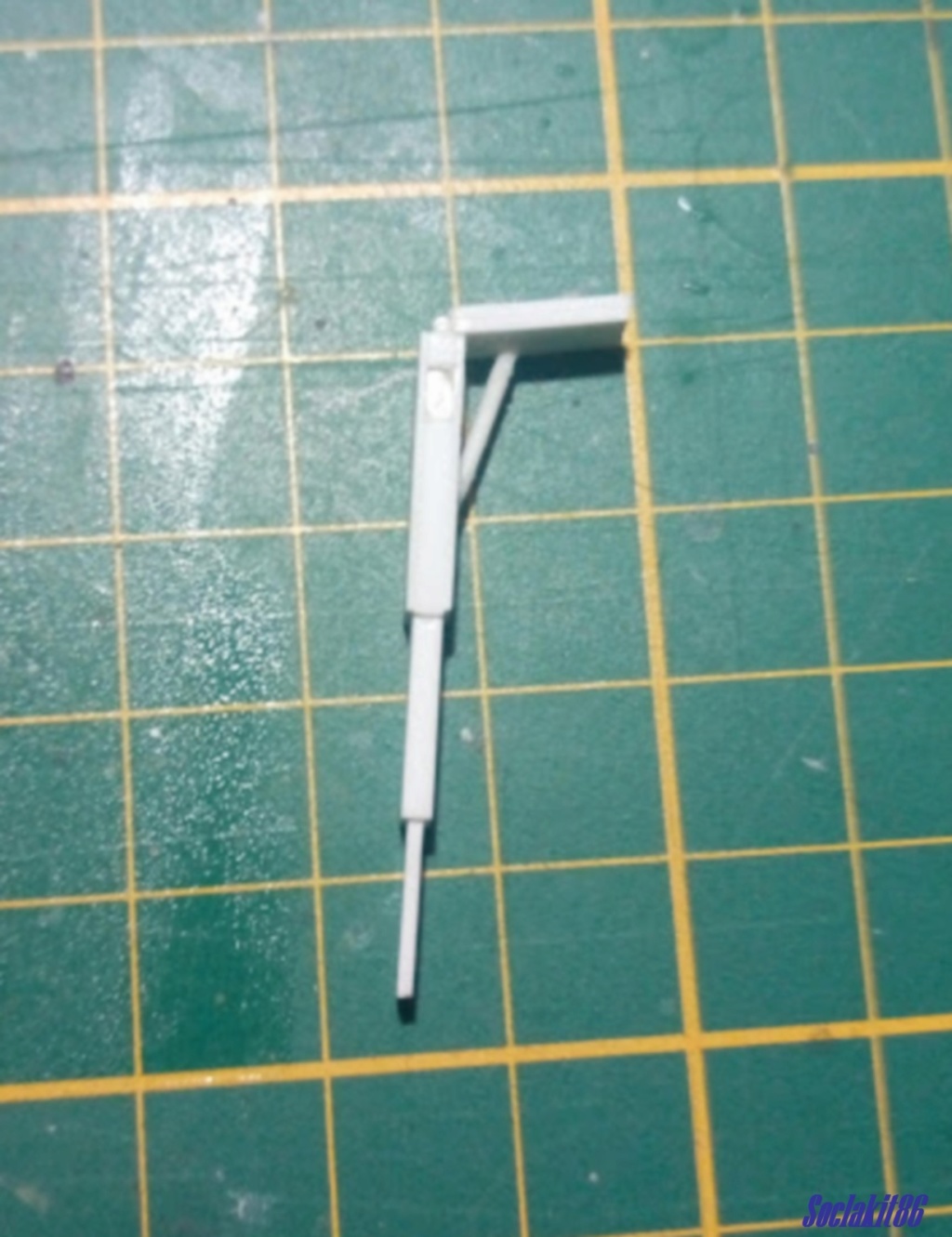

Merci Fred
Au final , non car cela me permet de mettre le pied à l'étrier pour faire une échelle d'accès embarquée comme celle du Rafale Marine.
J'ai d'ailleurs commencé et cela se passe plutôt bien , il me reste le sabot /trappe a faire :

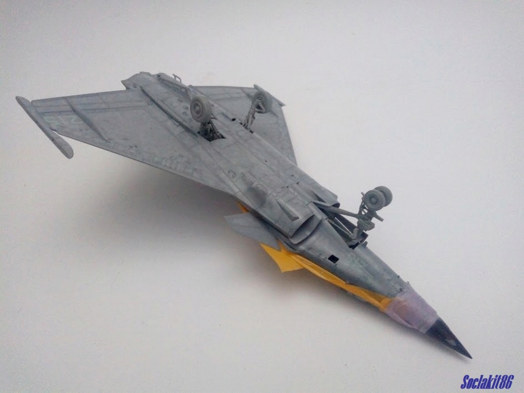

Le dessous de l'avion est percé , j'aurai quelques raccord de peinture mais rien de grave .
Le pourtour du cockpit et du radôme sont masqués et prêt à repeindre .

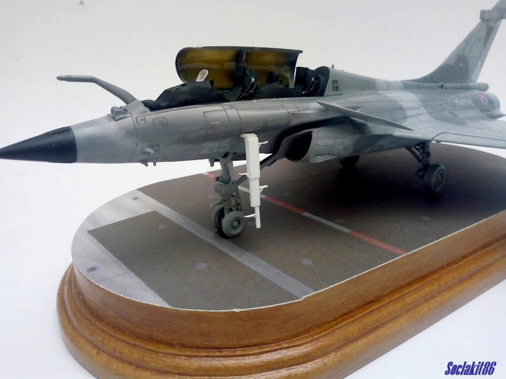

montage à blanc de l'échelle avec la verrière ouverte et les sièges ( rien n'est collé)
J'ai mon joint de collage des demis fuselages qui a lâché lorsque j'ai enlevé les morceaux du pare brise , mais c'est réparable facilement.
Reste le sabot / trappe de l'échelle d'accès a sculpter dans la masse et a poser
La reprise de peinture du radôme et du cockpit est faite .
