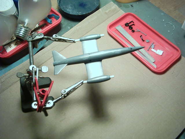

La plaque de plastique avec les pièces que l'on détoure avec un feutre noir, puis que l'on découpe avec une lame triangulaire dont la pointe suivra, penchée à 45°, le pourtour des pièces à la jonction entre la pièce elle-même et la base. Cette ligne permettra de dégager les pièces en cassant la base le long de la ligne de coupe. La plastique de l'époque est assez cassant malgré sa souplesse et demande des précautions de manipulation.
Voici donc le travail en cours :
Quand les pièces sont toutes séparées de la base, l'excès de plastique, résidus de la base, est enlevé par ponçage sur du papier abrasif collé sur une surface bien plane et dure. Le trait de feutre noir permet de surveiller le ponçage et de ne pas aller au-delà de ce qu'il faut enlever.
Le résultat, fuselage déjà assemblé. Avant de coller les deux moitiés du fuselage, celles-ci sont préparées par collage de languettes de plastique à cheval sur les bords des demi-fuselages (photo précédente) et en quinconce sur les parties droite et gauche. Cela permet un meilleur ajustage et une meilleure tenue de l'ensemble :
L'emplanture des ailes sur le fuselage est ajourée, les ailes sont renforcées en collant, en premier lieu, un bout de tube à l'intérieur des réacteurs. Elles sont assemblées, puis un longeron en carte plastique de 1 mm d'épaisseur sera inséré à l'intérieur. On colle d'abord une aile, puis on insère le longeron qui aura une longueur telle qu'elle permette de coller les extrémités du longeron sur chaque tube de renfort des réacteurs.
Ensuite, masticage classique et ponçage habituel...

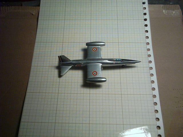

L'avion terminé : La feuille de papier millimétré donne une idée de la taille du « Trident » au 1/100 :

excellent !!
le montage , car le kit accuse quand même sérieusement son age
le résultat et très agréable a regarder , mais çà c'est plus du au monteur qu'a la valeur du kit
je n'est pas encore osé monté ce type de kit en vacuforme , on en trouve dans les bourse par moment pour pas cher , la somme de travail et quand même assez conséquente

C'est du vintage mais un grand bravo pour ce montage

Et bien... entre Ventax, Mach2, Fonderie Miniature, POMK, JMGT, Lindberg , E.C.P Phenix, Airmodel et Heller , on ne peut pas dire que les kits de cet avion sont faciles d'accès
Malgré une base... "difficile", c'est une maquette réussie. Chapeau

Bon et bien chapeau !
Le thermoformé c'est déjà pas une sinécure mais au 1/100
Le Trident II c’était pas Triang ?
