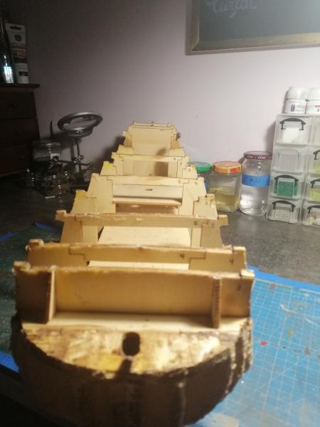

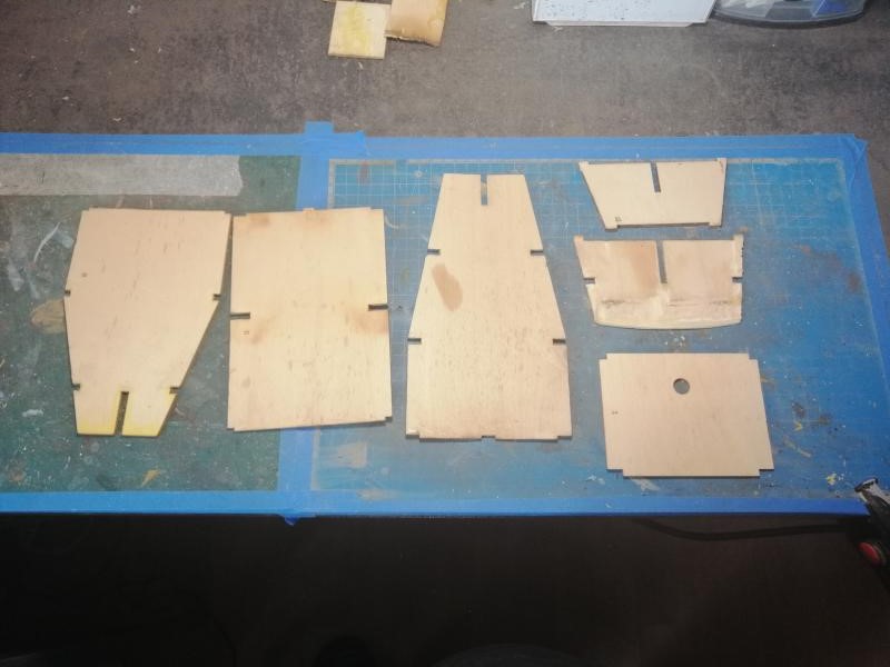

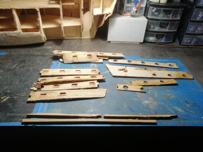

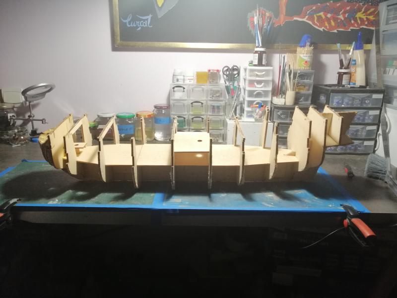

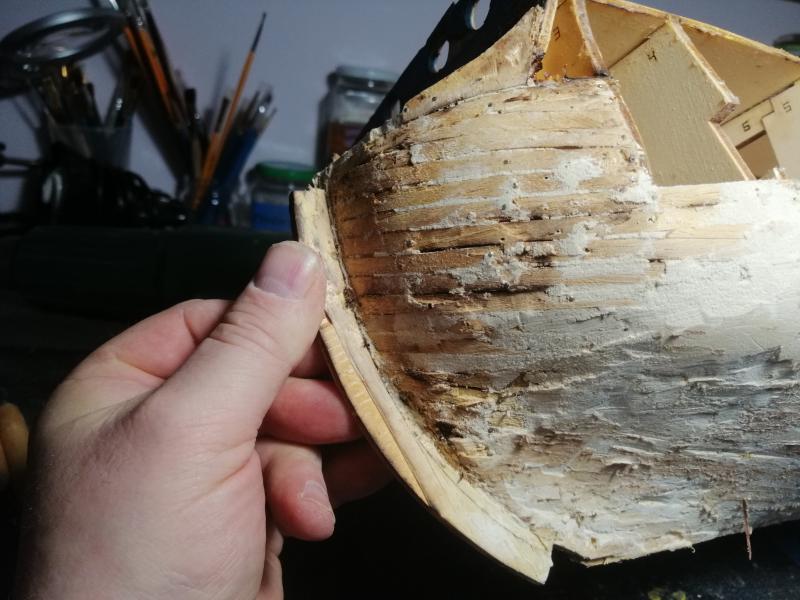

J'ai commencé le démontage au décapeur thermique donc. Que de surprises!!!! Tout d'abord des pièces clouées avec de trop gros clous, des bastingages cassés, des kilos de pâte à bois entre la première et la seconde bordé parce que la première bordé a été bâclé et il y a des absences de lattes. Bref que du bonheur....
Pour le moment rien n'est plus cassé que ce qui l'est déjà avant mon intervention.

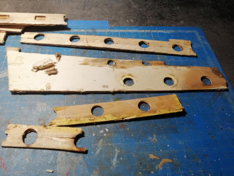

les préceintes ont été enlevées et direction la poubelle.
Reconstruction après démantèlement de l'Ambitieux d'Altaya 3913
Reconstruction après démantèlement de l'Ambitieux d'Altaya 4013
Reconstruction après démantèlement de l'Ambitieux d'Altaya 4113
Comme déjà écrit de la pâte à bois à revendre et sur les photos beaucoup a été enlevé.
Reconstruction après démantèlement de l'Ambitieux d'Altaya 4213
Énormément de colle et elle n'est pas blanche bizarre

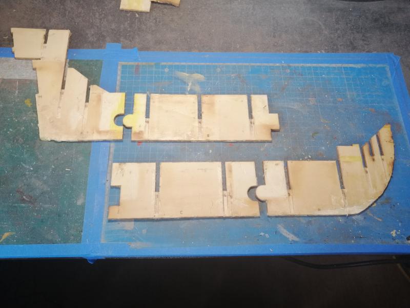

Il manque un morceau sur un couple déjà:
Reconstruction après démantèlement de l'Ambitieux d'Altaya 4512
Les bastingages sup et inf seront à refaire mais même pas peur  lol! lol!
Reconstruction après démantèlement de l'Ambitieux d'Altaya 4612
Reconstruction après démantèlement de l'Ambitieux d'Altaya 4711
Reconstruction après démantèlement de l'Ambitieux d'Altaya 4811
Tout en bas les parties de la fausse quille, je vais les refaire également ainsi que le gouvernail et d'autres pièces , mais je vous ferais des photos

La suite et fin du démantèlement qui s'est bien passé, l'usinage des pièces commencera bientôt dès l'arrivée de ma commande de bois. La reconstruction suivra petit à petit.
La base de la bête avant les derniers coup de spatules et décapage:
Reconstruction après démantèlement de l'Ambitieux d'Altaya 5011
Reconstruction après démantèlement de l'Ambitieux d'Altaya 5111
Reconstruction après démantèlement de l'Ambitieux d'Altaya 5211
On voit que les couples ont morflés ( il manque des morceaux) donc ils seront remplacés. Lors du remontage ils seront renforcée au niveau de la quille car leur tenue était plus qu'à désirer et ils n'étaient pas perpendiculaires à 100% avec la quille.
Reconstruction après démantèlement de l'Ambitieux d'Altaya 5311
Les couples au complet:
Reconstruction après démantèlement de l'Ambitieux d'Altaya 5413
La quille, elle aussi à morflée, je la referais en un morceau comme çà elle sera moins fragile
Reconstruction après démantèlement de l'Ambitieux d'Altaya 5512
Les ponts inférieurs sont en bons état donc bons pour le service:
Reconstruction après démantèlement de l'Ambitieux d'Altaya 5612
Les renforts de proue, le pont du beaupré et d'autres petites pièces seront à refaire aussi. Si je fais le calcul sans les pièces du lot que j'ai achetées j'ai pas loin d'une soixante de pièces à usiner:
Reconstruction après démantèlement de l'Ambitieux d'Altaya 5713
Voilà pour le moment, j'attends ma commande de bois  Pour la quille j'ai ce qu'il faut.
