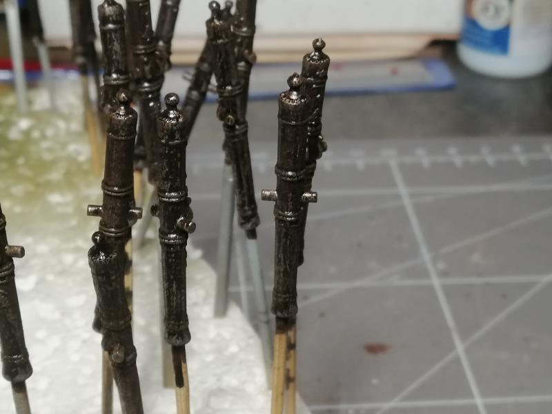

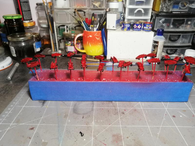

La suite des préparations des pièces de pont et de la mise en peinture des pièces composant les canons de la troisième batterie (pont principal)
Les affûts ont reçus trois couches de rouge, puis une patine à la teinte palissandre. J'ai rectifié par la suite la patine en faisant un brossage à sec avec de la couleur rouge.

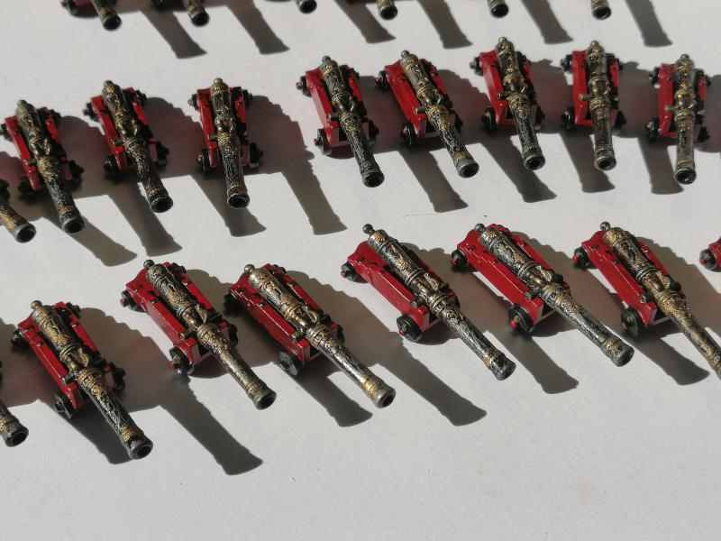

Les canons ont été frottés avec de la paille de fer très fine, puis deux couche de bitume de Judée pour à la fin faire un brossage léger à la brosse métallique cuivre.
Ils ont reçu un brossage à sec couleur or pour faire ressortir les gravures, on voit mieux sur la seconde photo.
L'assemblage est fait sur les affûts, la dernière photo montre super bien les brossages à sec du bitume de Judée et de la couleur or.

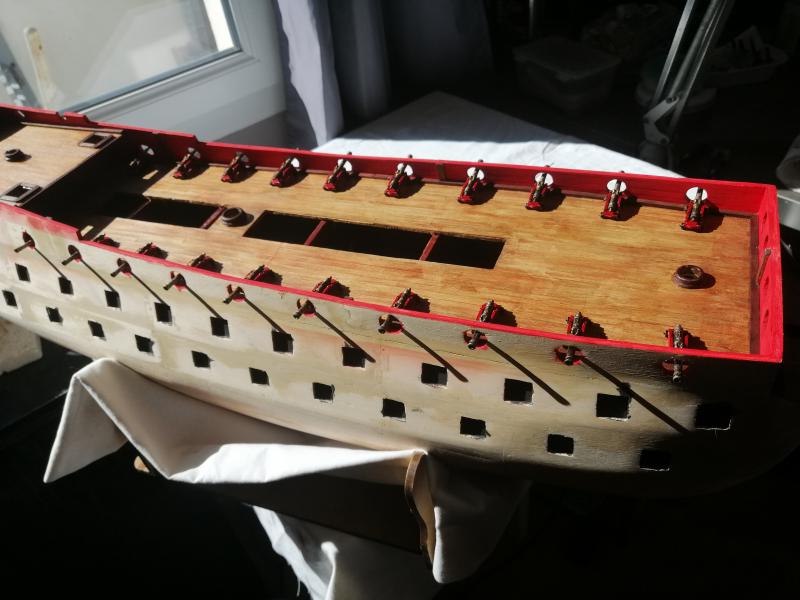

Pour voir ce que cela donne, pose à blanc des canons sur le pont. Ça me plait bien et change de tous les bateaux que j'ai déjà fait.

polnagaillot a écrit:J'espère que tes canons se verront de l'extérieur, mon Antoine ! Ils sont des maquettes dans la maquette.
Pas de problèmes Francis, ceux sont les canons du pont supérieur alors oui pour sur qu'on les verra tonnerre de Brest.
