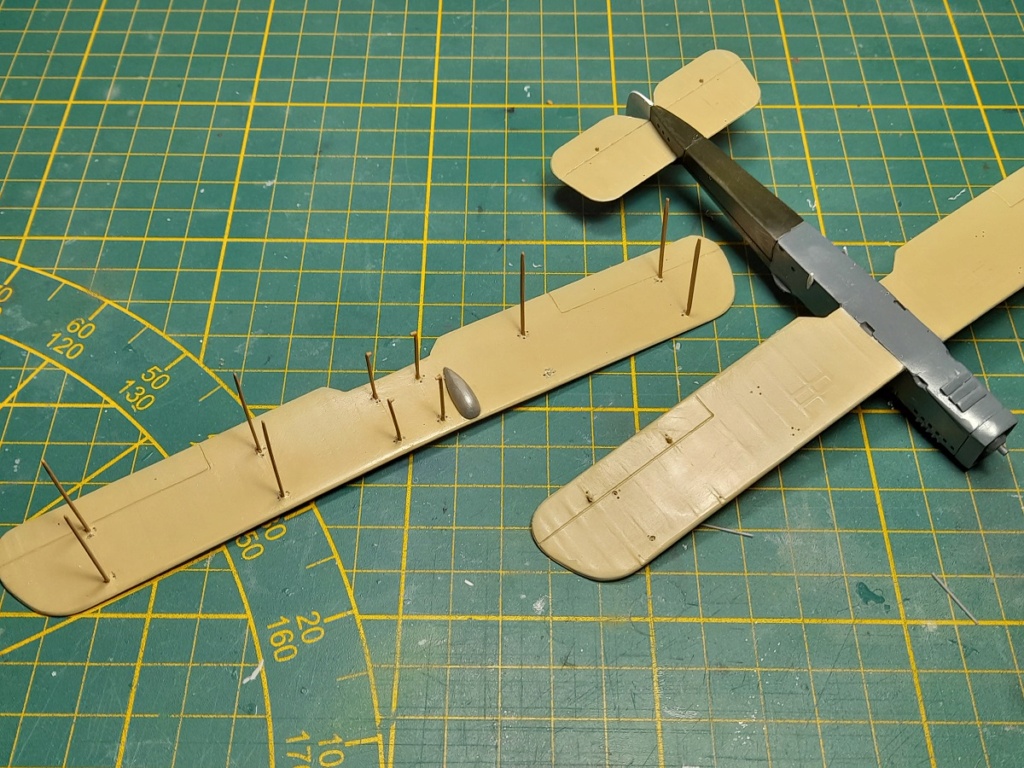

pose de l'aile supérieur
![* 1/72 Airco Dehavilland DH4 [AIRFIX] De_hav29](https://i.servimg.com/u/f86/13/14/74/23/de_hav29.jpg)
![* 1/72 Airco Dehavilland DH4 [AIRFIX] De_hav30](https://i.servimg.com/u/f86/13/14/74/23/de_hav30.jpg)
haubanage de l'aile ma méthode du fil traversant fil de nylon 6/100 teinté au feutre posca en noir
![* 1/72 Airco Dehavilland DH4 [AIRFIX] De_hav31](https://i.servimg.com/u/f86/13/14/74/23/de_hav31.jpg)
ensuite on coupe , et arase avec une lame courbe de cutter

![* 1/72 Airco Dehavilland DH4 [AIRFIX] De_hav39](https://i.servimg.com/u/f86/13/14/74/23/de_hav39.jpg)
l'anémomètre en fil de cuivre
![* 1/72 Airco Dehavilland DH4 [AIRFIX] De_hav40](https://i.servimg.com/u/f86/13/14/74/23/de_hav40.jpg)
non ce n'est pas encore le clap de fin; les dernière câbles son posés la lewis du poste de tir arrière et mise en place , les cocardes etc...
![* 1/72 Airco Dehavilland DH4 [AIRFIX] De_hav41](https://i.servimg.com/u/f86/13/14/74/23/de_hav41.jpg)
![* 1/72 Airco Dehavilland DH4 [AIRFIX] De_hav42](https://i.servimg.com/u/f86/13/14/74/23/de_hav42.jpg)
![* 1/72 Airco Dehavilland DH4 [AIRFIX] De_hav43](https://i.servimg.com/u/f86/13/14/74/23/de_hav43.jpg)
l'avion était basé en Angleterre , les pilotes ce sont rendu célèbre en abattant un Zeppelin , je n'ai donc pas mi les bombes , ,un vrai avion mulitroles ce DH4
