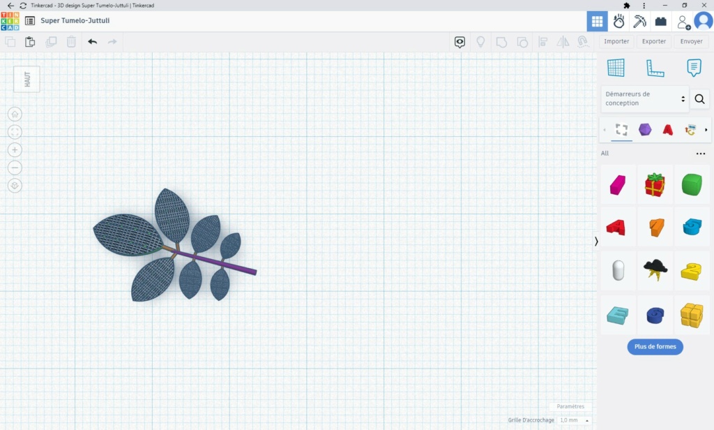

je me suis inscrit sur Tinkercad
j'ai tenté de prendre en main mon courage
j'ai cherché , bidouillé
et je suis arrivé pour le moment a une forme qui ma fois semble correct
alors bien sur j'ai du mal a ajuster les raccords entre les parties pour que la tige touche pile aux tiges de depart des feuilles
mais je dois dire que ce logiciel est assez simple et intuitif
je vous passe deux captures d'ecran
et si j'arrive a enregistrer je t'envois le fichier ...
je me lance , j'essai , je ne me decourage pas !!!!  Very Happy Very Happy
3D - CONCEPTION LOGICIELLE - FEUILLE DE NOYER  2023-011
3D - CONCEPTION LOGICIELLE - FEUILLE DE NOYER  2023-012
le départ j'ai tapé , leaf dans le moteur de recherche des formes
j'en ai trouvé une qui s'apparente
j'ai prise
dupliquée
changé la taille et l'angle ' (a ce sujet je me demande si pour l'impression ce ne serait pas plus simple de faire une forme plate ?)
j'ai ajouté un cone qui j'ai mis a dimension pour la tige et tout associé ..
c'est un premier jet
mais je voulais montrer a tous qu'en 20 minutes a peine le temps de trouver les réglages du programme j'ai pu creer une forme ...

Message par MISF Ven 2 Juin 2023 - 15:13
Bonjour Richard.
Bravo pour tes avancées.
Tu as simplifié le travail, avec ta recherche de forme.
C'est très bien.
Tu as trouvé une feuille déjà faite sur thinkercad, tu les as dupliquées, placées à ta convenance et mis les supports.
C'est très bien et cela confirme la facilité de travailler avec Thinkercad.
Si tu veux partir de ce premier jet, tu vas exporter ce dessin sous le format STL (onglet exporter à l'angle droit de l'écran)
Un cartouche va s'ouvrir. Tu as trois choix. Tu choisis, STL. Tu cliques et tu dois retrouver ton fichier dans la rubrique téléchargement avec le nom que tu as donné à ton dessin.
Tu ouvres ton slicer (fourni pas elegoo). Tu importes le fichier STL dans le slicer.
Tu rentres les paramètres de découpe, que tu veux (épaisseur/temps d'exposition). Tu orientes ta forme, tu lui donnes des supports. Dans le cas présent, je mettrais l'objet perpendiculairement au plateau, avec une épaisseur de couche de 0.05.
J'attends la prochaine étape, avec ce que je t'ai expliqué.
