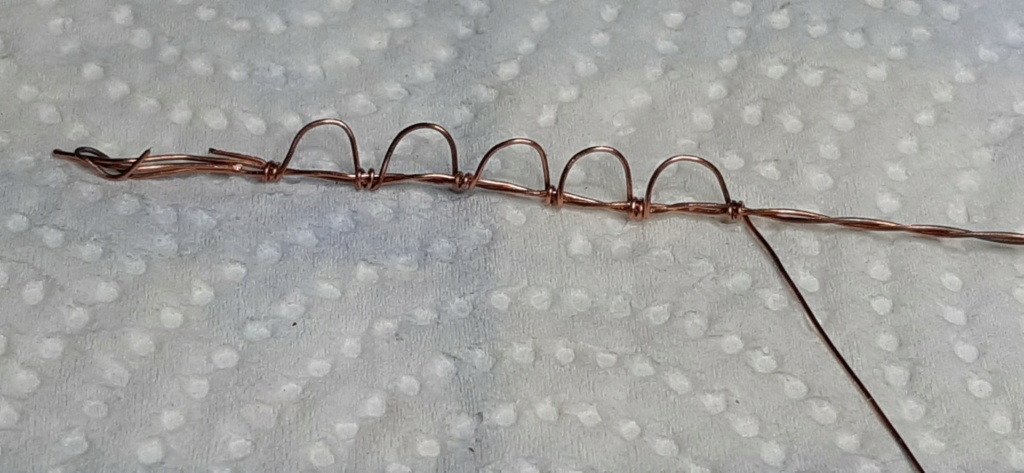

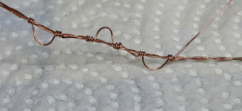

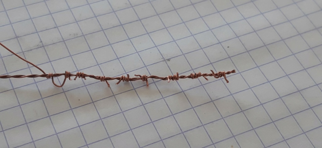

Le barbelé est constitué de fil de laiton de 0,4 mm
C'est un bout d'essai. Les piquants sont trop rapprochés et les prochains seront en fil de 0,2 mm et plus espacés
1/35° Chenillette Renault UE Tamiya - Page 5 2326

En fait la technique n'est pas de moi. J'ai trouvé sur Youtube un tutoriel bien plus rapide et pratique que les techniques que l'on voit habituellement.
On démarre en torsadant deux brins
1/35° Chenillette Renault UE Tamiya - Page 5 2040
Un 3° brin de fil laiton va venir s'enrouler autour.
L'astuce réside dans l'emploi d'une pince qui va réguler l'espacement des piquants
1/35° Chenillette Renault UE Tamiya - Page 5 2229
Voici le résultat qui s'obtient de façon régulière. En jonglant avec la grosseur des becs, on va jouer sur l'espacement
1/35° Chenillette Renault UE Tamiya - Page 5 2430
Il suffit de tourner les ganses d'un p'tit 1/4 de tour pour orienter les piquants
1/35° Chenillette Renault UE Tamiya - Page 5 2534
Les boucles sont coupées et voici le résultat.
Il peut être utile de fixer les piquants à la super glu car ceux-ci n'étant plus solidaires, certains peuvent bouger
1/35° Chenillette Renault UE Tamiya - Page 5 2628
Avec cette technique, 20 cm de barbelés sont réalisés en 5 minutes
