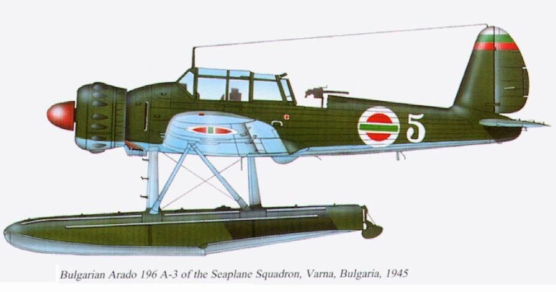

Côté déco: apparemment les avions basés à Varna ont été repeints avec les nouvelles cocardes lors du changement de camp de la Bulgarie, ce qui serait encore plus original comme déco:
Montage: Arado Ar196A, Sword 1/72 _doc_p16
Mais hélas je n'arrive pas à trouver de photo d'époque qui montre le fuselage de l'avion. Si quelqu'un a, çà m'intéresse.
Yes ! Encore plus original cheers !!

Merci. Oui ce serait encore mieux avec les cocardes façon logo Martini. La Bulgarie a eu 3 sortes de marquages pendant la WWII, les croix rouges à épées d'abord, puis les croix de St-André sur fond blanc, et les "Martini" après septembre 44. J'ai lancé quelques appels pour trouver des photos, car çà ne court pas les rues.

PS: j'ai trouvé! Dans la planche de décals Blue Rider sur les insignes de nationalité bulgares, il y a des photos et notamment une de l'Ar196 n°3 du profil! Je vais me la commander dans quelques jours.
