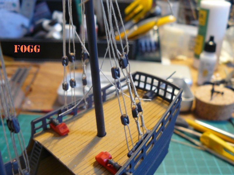

vue des haubans tribord du mât principal.

Méthode d'enroulage des petits brin sur les haubans, entre les poulies :
1°) mettre le hauban en place :
2°) placer le filin (0,25).
3°) faire une boucle :
4°) redescendre le fil le plus court de la boucle le long du hauban :
5°) enrouler le fil le plus long autour des deux fils de hauban et du plus petit de la boucle initiale, à l'aide de deux pinces à échardes.
Une fois l'enroulement terminé et serré, passer le fil dans la boucle formée en bas du hauban et le nouer, puis dégager le fil de la boucle du haut et le nouer avec l'eutre. Une pointe de MKK solidifiera les noeuds, évitant les mauvaises surprises à la coupe des fils.

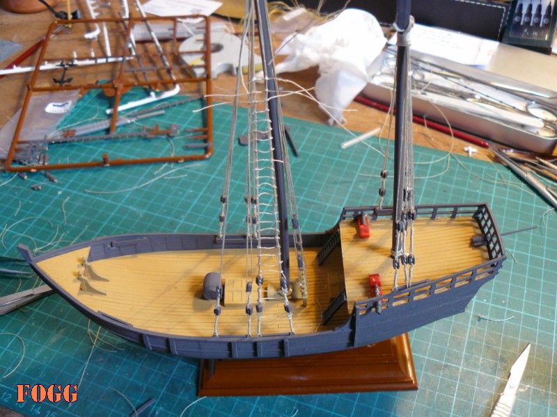

Les haubans sont terminés mais (car il y a un "mais") si le plan de chez Heller s'arrête là, c'est un peu mince. D'ailleurs tout le plan de haubanage l'est ! En effet, il y a un nid de pie en heut du grand mât... Là se pose la question : comment s'y prent le matelot pour y accéder en l'état? Qu'il grimpe à la corde m'apparaît comme assez invraisemblable... C'est encore une photo prise lors de ma visite à l'Hermione qui va me sauver :
J'ai donc décidé d'aménager les deux haubans vers l'arrière du mât de manière à premettre aux marins de la Nina de monter plus facilement au nid de pie :
Encore un travail de longue haleine, qui consiste à nouer un fil de 0,25 sur chacun des montants de 0,50 et de les rigidifier au micro Kristal Klear avant découpe des excédents de fils... C'est long, mais j'avance... doucement...

J'ai désormais terminé mes haubans. je découpe le surplus de fils qui forment une touffe incongrue en haut des mâts...
