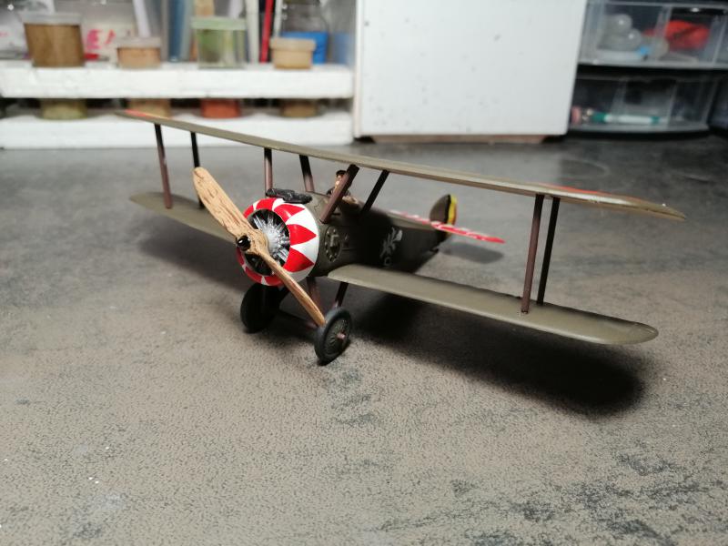

En attendant que mon activateur de colle cyano arrive par la poste, j'ai posé les décals. Il n'y en a pas des masses mais j'ai comme même réussi à foirer ceux de la queue de l'avion. J'ai fais donc le drapeau Belge à main levée, c'est pas trop moche je vais laisser comme ça.
Je vais faire les décals avec le chiffre et les lettres qui doivent s'y trouver.
Voilà quelques photos :
Des bricoles sont encore à faire, merci de votre intérêt les copains.....

Re: Sopwith Camel en 1/48 de chez SMER FINI!!!!!
chouette boulot

Merci Denis pour ton commentaire

Va être vraiment sympa ce " Chameau " Belge ! n'oublies de vernir ton hélice en brillant …..

No problemo Fanfan les photos ont été prises avant son vernissage, j'ai bien retenu tes conseils lors de mes précédents montages...

Belle machine ton Sopwith, il est très réussi

Merci à toi Manu, il a été très plaisant à monter et peindre....
