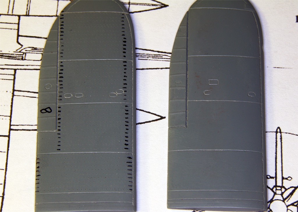

Cet aprem', après le diorama en carton reprise du petit racer.
Rivetage des ailes, un bon ponçage et une ligne pour chaque millimètre, c'est tracé à la roulette"C" de Trumpeter.
PATIENCE !
Petit amusement sur la dérive et le fuselage,j'ai essayé tant bien que mal de représenter les contraintes sur la tôle rivetée.
Des passages bien marqué au scriber Tamiya et j'ai graté/poncé, dans l'ordre, lame Gilette (grat,grat...), lime demi-ronde puis papier à l'eau.
Difficile à voir en photo.
J'ai aussi séparé les profondeurs, recollées légèrement braqué; et pose d'un tenon en laiton en renfort.
Les contraintes bien visibles sur cette vue rasante.

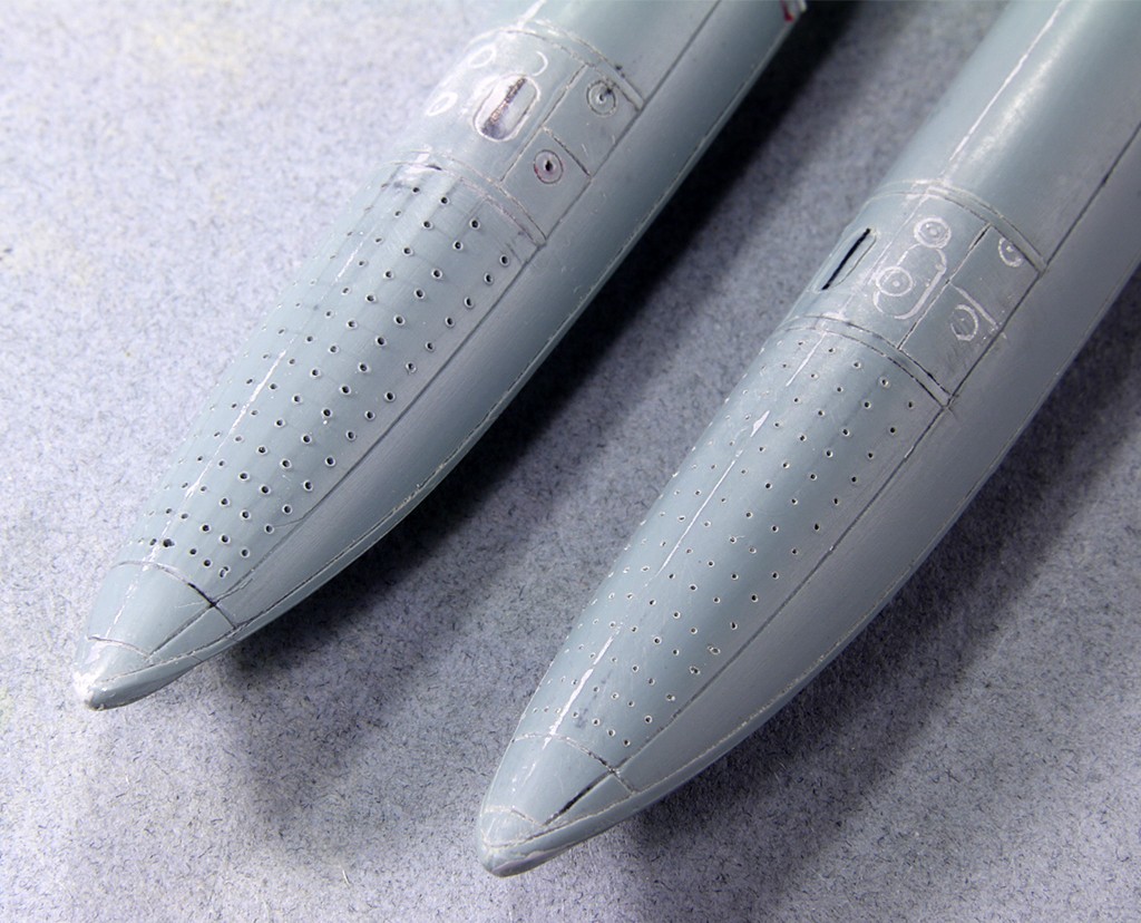

Merci, les ailes sur le finish j'ai attaqué les gros floflo. manque juste les trous de fixation des haubans et peut-être la série de micro-écopes à poser sur le karman.
Rivetage des flotteurs, en fait se serait des évents de radiateurs situés à l'avant.

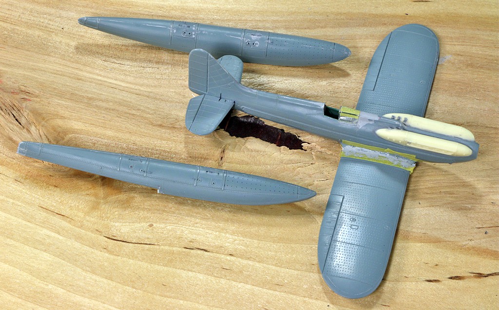

Les raccords + rajouts d'autres rivets sur les floflo et le fuselage:
J'ai rajouté les anneaux en bouts de flotteurs:
Olivier
Merci à vous.
Olivier

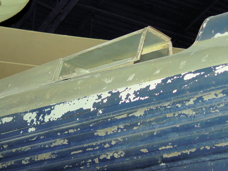

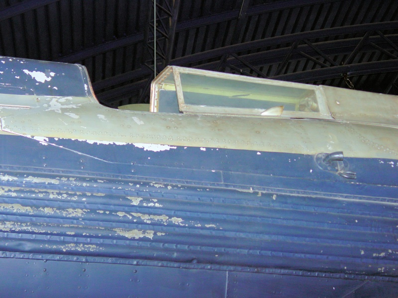

OK le rivetage j'arrête là, j'ai ma dose, j'ai essayé d'équilibré le poinçonnage tant bien que mal entre ailes, flotteurs et fuselage.
Manque encore qlqs micro-détails sur la carlingue, notamment de petites écopes au niveau jonction du pare-brise:
source walk-around du S.6B sur Prime Portal.
