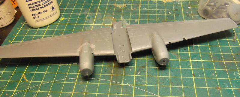

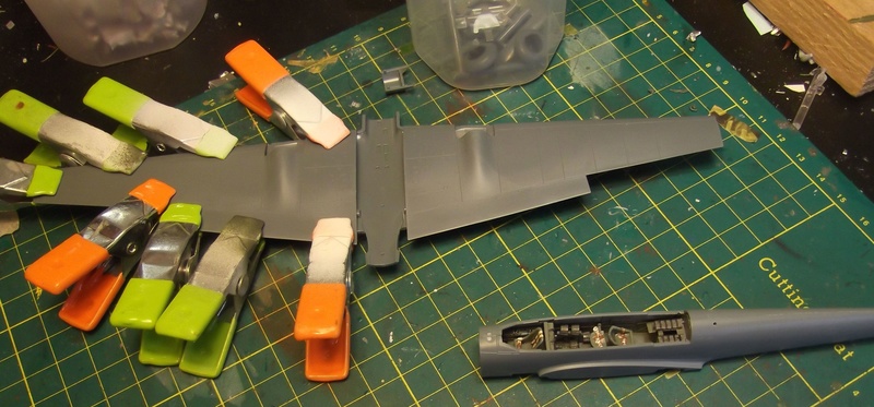

Le montage est classique avec finition du tableau de bord , montage des ailes
première anomalie ; la non présence de l'antenne filaire , Eduard pinaille sur des détails peu visibles et là rien , elle est donc faite en plastique étiré
seconde anomalie et de taille : le raccord aile fuselage 1 mm de trop en épaisseur
l'utilisation de cet outil pour les ongles ( trouvé chez lidll ) va me faciliter l'opération de correction

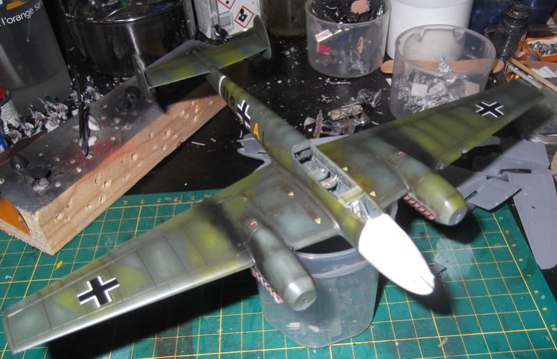

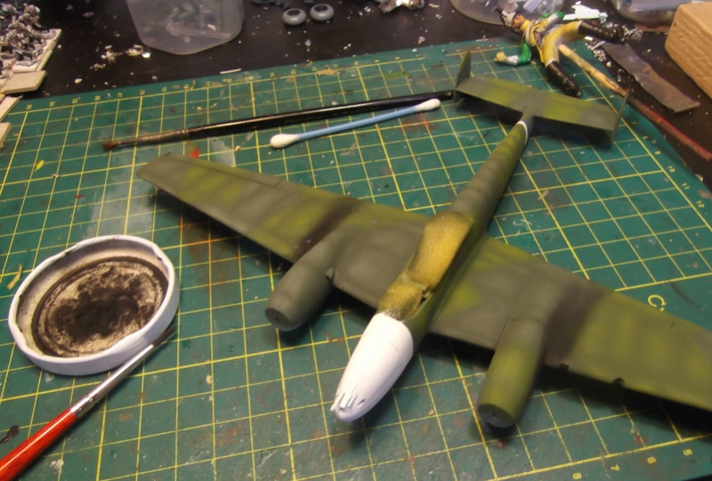

Vient la partie peinture
après le préombrage , peintures de base ( Humbrol dilué à l'essence F) trois couches finies croisées
je préfère mettre les couleurs dans l'ordre ainsi si des nuances il y a , elles seront visibles comme dans la réalité
Ensuite la partie Usure du temps
Il reste toutes les pièces fragiles à mettre en place .

J'avoue ne pas avoir bien saisi. Quelle pièce as-tu rabotée ? L'aile ou le raccord de karman

PRX a écrit:seconde anomalie et de taille : le raccord aile fuselage 1 mm de trop en épaisseur
Sinon, bonne suite et fin

Le raccord karmann

c'est la première fois que je vois un Me 110 ce faire une manucure
superbe travail de peinture , il va être sacrément contrasté

Non tu verras en lumière naturelle c bien moins fort

Une maîtrise affirmée de l'utilisation de l'aérographe, et voici un très beau Me 110 !!

Les éclairages et les traces d'échappement sont faits au pinceau peinture à l'huile

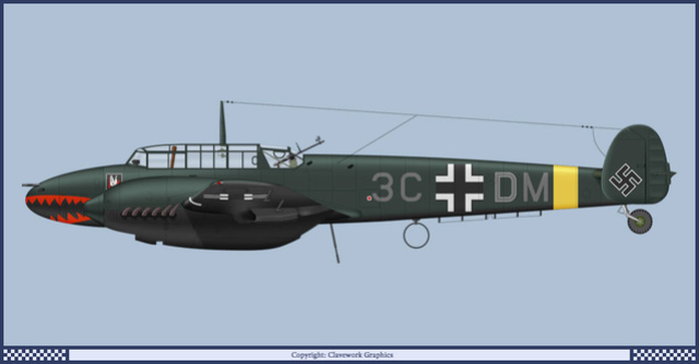

L'échelle et le tube radio à côté ont été ajoutés, le prochain celui a gueule. Requin basé à Abbeville ,suite à visite chez domino (qui double leur surface)

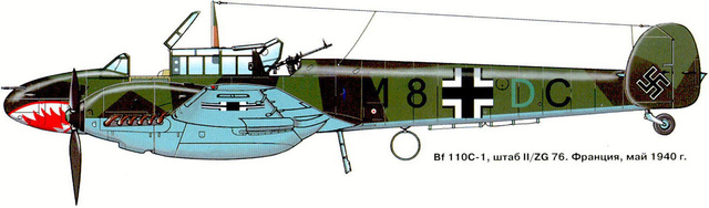

Pour l'antenne au milieu J'ai dû demander à jcm des précisions car elle n'est pas au même endroit sur le modèle C

Et l'échelle ?tu as quoi comme décoration ,mon prochain est la gueule de requin qui était à Abbeville

Tu cherches à faire quoi comme déco ?PRX a écrit:Et l'échelle ?tu as quoi comme décoration ,mon prochain est la gueule de requin qui était à Abbeville

Le troisième rlm 70 71 et 65

PRX a écrit:Le troisième rlm 70 71 et 65
Oui .
