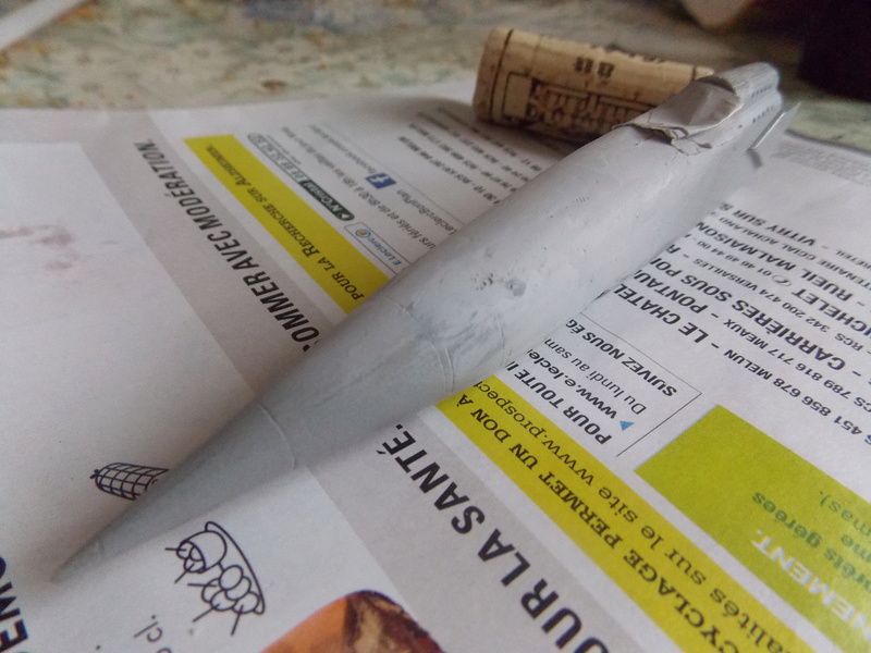

mes quelques jours de congés m ont permis de pousser un peu mon Mig 25 , entre le mastic et le surfacer ; je l 'ai laissé dans cet état ; on verra à sortir l'huile de coude le week end prochain , si on m'en laisse le temps
le surfacer appliqué au coton tige donne une surface douce mais il faut que ça sèche donc on verra après le coup de papier de verre fin ce que donne ce genre de boulot ( improvisation dans l'urgence ) a plus et bon modélisme à tous

sur la photo du haut , on voit peut etre encore une petite marche à 2 ou 3 cm du pare brise

bonjour à tous
le Mig 25 a un peu évolué en finesse depuis quelques jours
et avanti
per les photos et rassurez vous , il n 'a pas le gout de bouchon !

du surfacer 1000 appliqué au coton-tige en une miriade de fois , un coup de blanc à l 'aérographe ( pas au verre à pied ) , un papier de verre fin et beaucoup d 'huile de coude !
bon, reste à monter l 'ensemble et l 'ICM est un vrai chateau de cartes avec toutes ces pièces dans tous les sens ( maquette de galère ou galère de maquette ?)

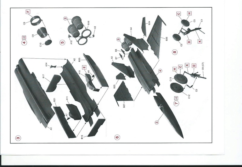

l 'intrados et l 'extrados, à l'avant , reposent sur la pièce B 15 : comment passer la veine d 'entrée d'air ?avec , en plus , les logements du train d'atterrissage !était elle donc si courte , cette veine ? alors , sachant qu'il vous proposent la pièce C 23 pour figurer le premier étage du réacteur , bizarre , non ?

Lors du montage de la même boite, j'ai utilisé un subterfuge à cet endroit.
J'ai ai figuré l'aube de chaque réacteur.
Ce qui est en fait visible réellement.
Ce que l'on voit en vrai....
Ce que j'ai réussi à bricoler comme interprétation de la chose.
Il suffit de trouver des aubes de bon diamètre dans la boite à rabiot, ou de les fabriquer avec une rondelle d'alu découpée, avec les pales coupées et pliées.

et ça vient s 'appuyer sur le contrefort qui solidifie la maquette ?
pas mal , ça évite de rendre la profondeur de l' entrée d 'air visible sur la photo
je vais essayer cela car j 'éviterai ainsi de creuser cette pièce B25 ; sur le CONDOR , ce serait plus difficile car c 'est tout l 'intrados qu'il faut percer ;
