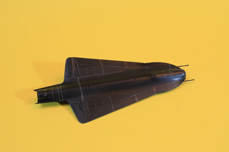

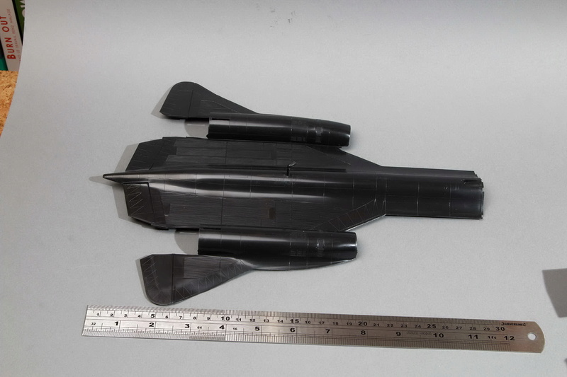

SR-71 NOIR Essai de gravure
Voilà j'ai commencé par un essai sur le drone qui est inclus dans le kit.
Malgré tout le soin possible en utilisant du DYMO comme guide la gravure n'est pas parfaite.
Elle est de toute façon trop "grosse" et profonde pour l'échelle.
De plus ce n'est pas le genre d'avion fabriqué avec des jonctions de plaques approximatives.
Sur cette photo on voit bien que les joints sont très bien ajustés:
J'espère qu'avec la peinture cela sera un peu moins prononcé...si qqun a une suggestion pour graver plus fin ???
J'ai bien fait de faire un essai sur le drone , je me pose la question si finalement cela n'est pas pire que les lignes en relief?

Ca_séche a écrit:Malgré tout le soin possible en utilisant du DYMO comme guide la gravure n'est pas parfaite.
=> Hum... C'est la raison pour laquelle j'ai abandonné la bande Dymo. Je n'ai jamais réussi à faire une gravure correcte (malgré les commentaires positifs que j'ai lu sur le net)
Elle est de toute façon trop "grosse" et profonde pour l'échelle. J'espère qu'avec la peinture cela sera un peu moins prononcé...si qqun a une suggestion pour graver plus fin ???![]()
=> Pour atténuer la profondeur de la gravure, tu peux appliquer du Mr Surfacer dans les creux. Ca ne les rendra pas plus fins mais ils seront moins profonds. Sinon, tu graves avec quel outil ?
=> Ah ça... C'est une question que je me suis longtemps posé![]()
