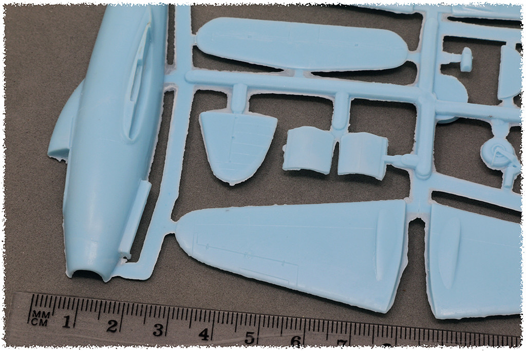

Le kit High-Planes c'est vraiment de short short run des années 90.
Il présente peu de pièces sur une unique grappe 'moulée' dans une originale couleur bleu ciel du plus bel effet.
Roulette avant en métal blanc et verrière thermoformée, les décals restent respectables, à voir à la pose.
En perspective au moins voir plus de temps de préparation des pièces que de montage/peinture.

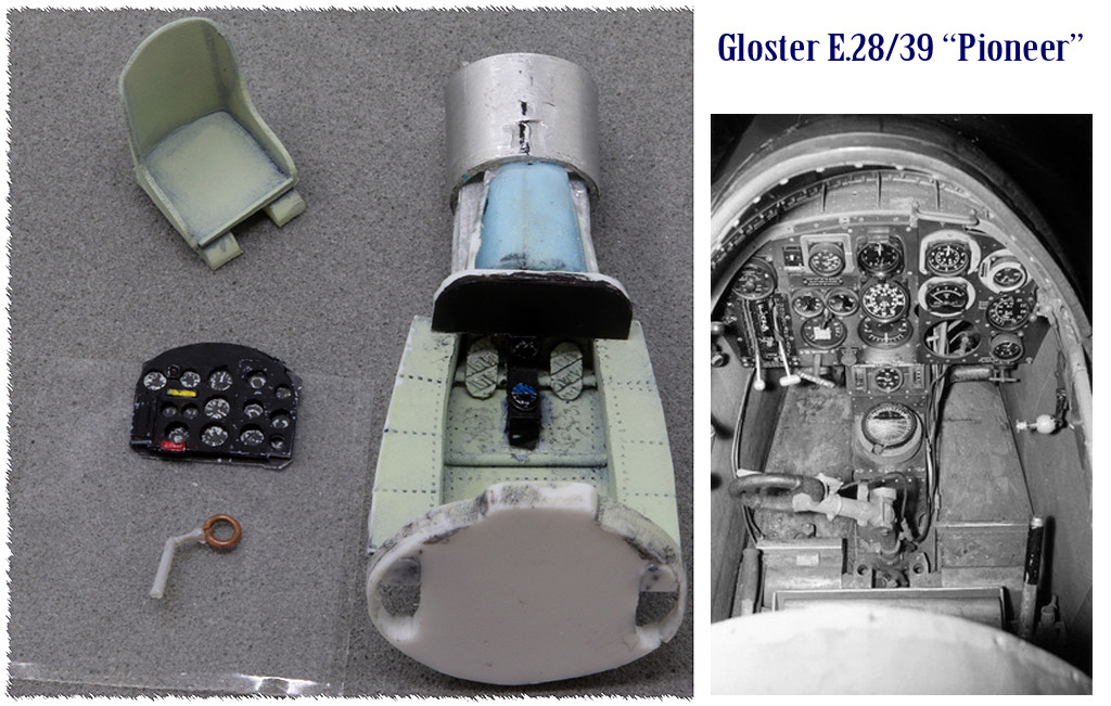

Hello, suite sur le pit.
Merci à vous.
Pour l'instant j'en suis là, cloison à supprimer ou pas, juste place pour le pilote.
Je ne comprends pas encore très bien où est canalisé l'air sur les côtés donc j'improvise beaucoup dans le poste de pilotage, vis-à-vis de la photo il sera d'apparence beaucoup plus étroit dans ce scratch
Mais sur l'éclaté on dirait bien que le flux d'air passe par un caisson qui s'élargit avant le moteur, le caisson de droite doit juste être démonté sur la photo N&B.
Puis c'est bien montré ici, le flux d'air sur les côtés comme sur le Fagot par exemple:
Largeur du pit entre les 'flux' (inlet ducts), 9mm au 72.
De toute manière, au final verrière fermée.....

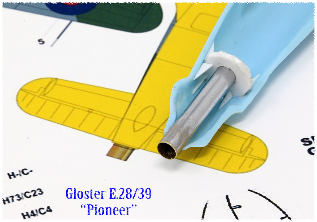

L'entrée d'air c'est un bout de tube alu en diam. 8mm, tourné dans la perceuse, affiné au maximum, c'est ténu car l'entrée mesure à peine plus de 7mm.
On en trouve facilement dans le rayon des profilés en magasin de bricolage, des tubes d'1 mètre tout simplement.
Plus facile pour la tuyère ce n'est pas de l'aluminium, genre laiton chromé, c'est une découpe dans une antenne télescopique récupéré d'un vieux poste de radio.
J'ai 3 antennes en réserve pour plusieurs années de scratch, poste ou voiture, avantage c'est déjà très fin et plus solide que l'alu, découpe facile tout en offrant plusieurs diamètre d'un coup.

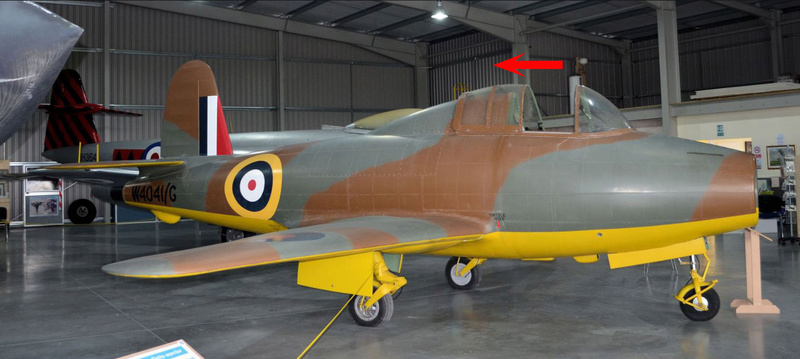

Toutes petites avancées en couleurs. Collage de structures sur les côtés, tableau de bord HPM bon à jeter !
Puis en cours de route j'ai trouvé une nouvelle photo du pit tbd plus de face, les parois latérales ou conduits du flux d'air ont bien l'air de réapparaître.
Il va donc falloir encore modifier les côtés en scratch, ces conduits remontant plus haut et bien serrés, englobant presque les épaules du pilote.
Par contre le tableau de bord est un sandwich très fin, film scotch pour le vitrage pris entre 2 cartes plastiques + variations d'épaisseur avec de la carte en 0,13mm sur le côté droit. Y'a encore des ajustages, ça manque de relief mais bon on fera avec...
Pour le détail dans le fond des cadrans j'ai juste gratté avec une pointe sèche de l'encre de chine bien matte.
Plastique étiré + cuivre = manche à balais.

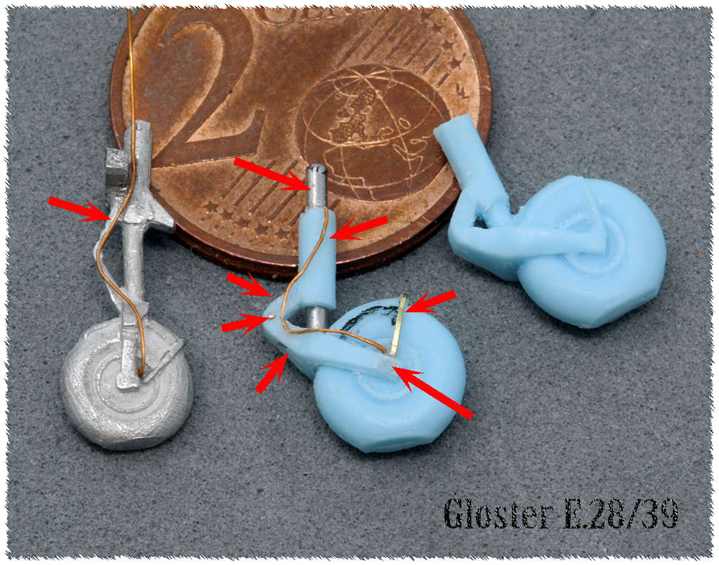

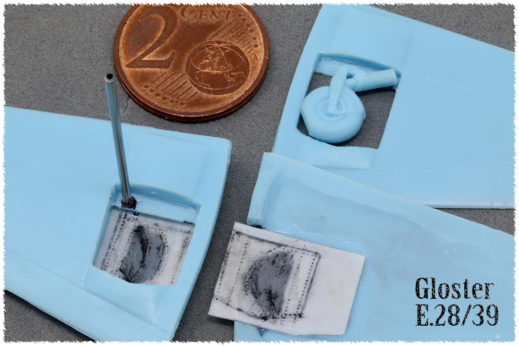

On améliore la cloison d'une plaque, qlqs fioritures et un appuie-tête.
Flemme de refaire tout le train j'ai juste percé (compas et tube principal traversé d'inox) et agrémenté le train principal, au final en grande partie se sera caché par les 2 trappes.
Seul avantage le plastique et si mou se travaille facilement.
Les puits étant complètement vides, impro totale, du rustique, j'ai creusé une cavité pour les roues, semblant correspondre au gros bossage à l'extrados.
Puis rivetage aléatoire.
Pour sûr la macro photo ne pardonne rien !

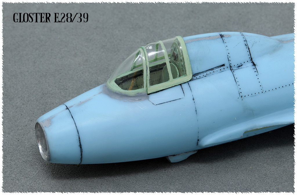

Après ce long stand-by, j'ai lancé un bon coup d'accélérateur ces 3 derniers jours.
Ajustages difficiles sur la verrière thermoformée, même fermée dans les faits la partie coulissante chevauche légèrement sur l'arrière.
Puis j'ai décidé de la laisser ouverte, un peu de vision sur le pit et puisque le pilote d'essais flight Lieutenant Gerry Sayer restera à bord autant le laisser respirer.
Puis mise en croix, idem longue préparation, nombreux ajustages et séances de mastico-ponçage, bonnes mamelles de ce montage.
Quelques lignes de rivets rajoutées.
Dérive bancale aussi, à corriger par de la carte plastique.
Manque de matière et grosse retassure sous le pif, une opé de rhinoplastie s'impose par un patch de plastique + mastic.
En fait c'est un gros problème de base du kit que j'essaie de résoudre tant bien que mal depuis le début, les 2 coquilles de fuselage sont asymétriques, un gros millimètre d'écart en largeur, d'où les soucis dans le cockpit et cette partie train.
Détails préparatifs que je placerai plus tard. Fil élastique Uschi pour l'antenne.

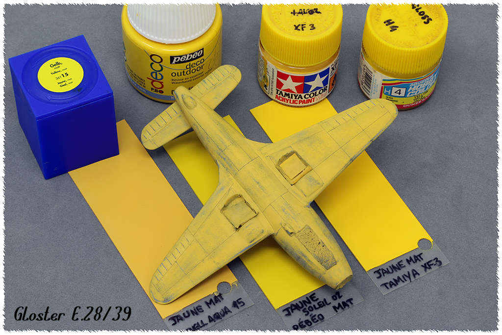

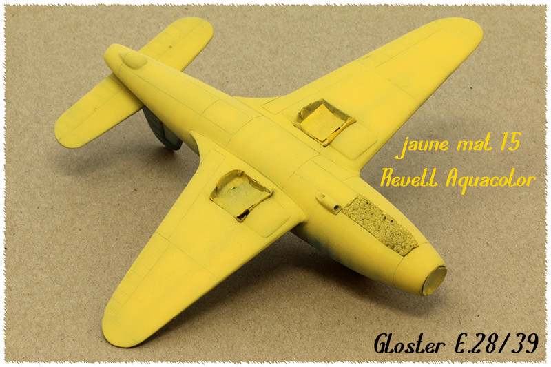

Petite reprise et dernières nouvelles du front; sous-couche à l'Alclad, pré ombrage au noir et peinture du jaune prototype à l'extrados.
1ère couche:
Déçus je suis par ce jaune Revell trop terne donc léger ponçage à l'eau:
2ème couche en Pébéo; le Tamiya XF-3 était pas mal mais le pot étant presque vide, reste trop peu pour la surface:
Jaune Revell, trop terne à mon goût, .....
...VS jaune Pébéo 02 plus lumineux:
Rain'
