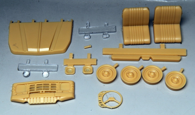

Bonjour je viens de découvrir ce poste, effectivement le méhari d’Heller comporte pas mal de défaut
. Quand j’ai réalisé la version paris Dakar je n’ai pas eus recours au transkit de Renaissance mais j’ai modifié toute la face avant y compris la calandre et les optiques de phares, le capot, les jantes, les sièges et bien d’autre détails spécifiques à la version 4x4.(Je n’ai rien contre les transkit en général mais dans la mesure du possible je préfère réaliser mes propres pièces, je trouve cas plus intéressante et plus ludique.)

la Méhari heller, comme on l'a dit, possède bien des défauts, à commencer par les sièges ( coûts pour refaire un moule, donc ils ont mis les grappes de 2 CV )
On peut rajouter la jupe Av verticale pour des soucis de démoulage, il aurait été judicieux de faire une pièce à part.
il y a aussi les phares et leur enjoliveurs, complètement ratés....l'absence de décalque de compteur....Et j'en passe...
mais bon, c'est une base qui a le mérite d'exister..
sur la mienne, j'avais coupé puis incliné, mastiqué, regravé la jupe Av, tout comme j'avais réduit le support d'éclairage de plaque trop proéminent, et retiré l'affreux remplissage d'essence trop vertical, afin de le refaire conforme...
