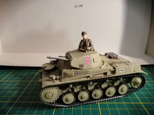

Direction ledessert
désert avec ce panzer II

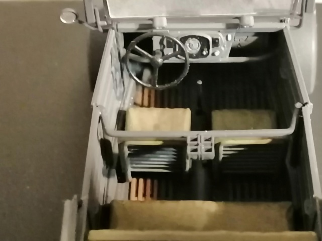

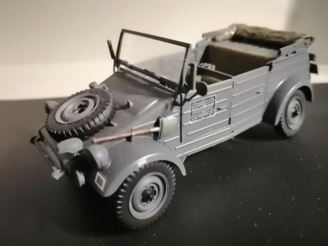

Retour en Europe avec ces deux dernières réalisations
J'ai hâte de lire vos retours pour m'améliorer, de plus j'ai encore tellement de questions ...
Bon visionnage

j'aime beaucoup tes M3.
Avec le temps tu les patineras peut etre un peu?
Quoi qu'il en soit tes montages (peinture comprise) sont vraiment bien. Et c'est un "avionneux" qui parle..

c'est propre, sortie d'usine !
les montages et peintures sont nickel
il faudra essayer un diorama

De très belles réalisations et que ce soit le montage ou la peinture
. Comme le dit Alain un peu de patinage part la suite leur donnera un plus incontestable.
Bravo en tout cas, je les trouve très belles.

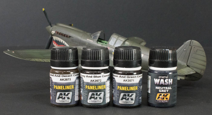

L'huile n'est pas obligatoire. Tu peux faire des jus à partir de peintures très diluée. Par contre, il faut prendre garde à ce que la densité de pigments ne soit pas trop faible. A défaut, ton jus ne sera pas uniforme.
Le plus simple reste l'achat de jus prêt à l'emploi comme le panel line de Tamiya ou AK (par exemple) :
Il existe de plusieurs couleurs :
https://www.google.com/search?q=panel+line&safe=off&source=lnms&tbm=isch&sa=X&ved=2ahUKEwj75qni9f7lAhVIcBQKHXy9BVYQ_AUoAXoECAwQAw&biw=1635&bih=927
Au-delà des jus enamel, tu as aussi des jus ou des wash acrylique :
Personnellement, je possède l'un et l'autre et préfère de loin les jus enamel pour leur densité supérieure (ce n'est que mon humble avis, hein ?).
Enfin, tu peux empoussiéré tes véhicules avec des pigments que l'on applique au pinceau puis que l'on fixe avec de l'essence F

Voici encore quelques photos ...
Toujours Tamiya au 1/35
J'ai fais les photos au flash, je trouve que le résultats est fort brillant en écrivant ses lignes dans la réalité cela est moindre ...
on commence avec un panzer II
Une jolie Kubelwagen
le focus de l'appareil est pas terrible

Toutes tes réalisations sont propres, lorsque tu auras maîtrisé les techniques de vieillissement, elles n'en seront que plus réalistes. Tu verras avec un peu d'entrainement ça vient vite
L AMERICAIN- Messages : 317
Localisation : Marne
Re: Mes réalisations - Barbotin
Sympa le Panzer et la Kub
! C'est vrai que les sous-marin ne sont pas très complexe à assembler. On pourrais même dire que c'est frustrant mais bon... C'est le sujet qui veut ça
