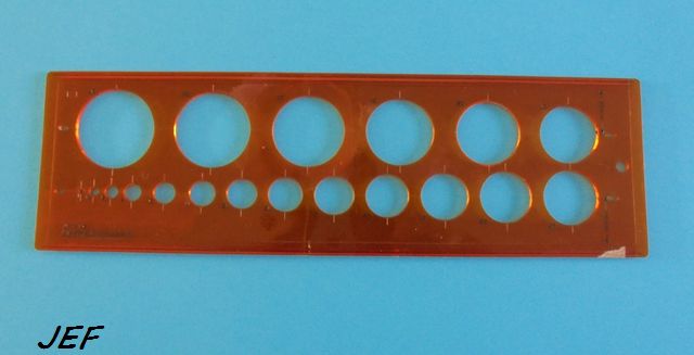

pour les flancs blancs, j'ai une petite façon de faire, qui nécessite un minimum d'outillage ( faudra que je fasse un tuto le jour où j'en aurai à peindre.. )
Dans ma jeune ( et belle ) vie de lycéen, j'ai fait du dessin technique, et étant assez conservateur au grand désespoir de "Mon Ministre du Logement", j'ai conservé les traces cercles que j'utilisais en desdus ( dessin industriel )...
je me sers donc de ce traces cercles pour peindre les flancs blancs, à l'aéro, avec de la peinture tamiya diluée au feeling, pas trop épaisse pour éviter le grain, pas trop liquide pour ne pas passer sous le trace cercle..
Je choisis donc le diamètre qui convient, et je masque intègrement le reste du trace cercle pour ne pas trop le salir, je laisse env 5mm autour du cercle pour me permettre de voir le pneu.. Idem pour le dessous
je colle du double face ( souvent c'est du tireau de peintre sur l'envers, de façon à maintenir le pneu à peindre, et me sers de "cales" , autres pneus, pour que mon trace-cercle soit bien à plat sur le pneu.
au moment de peindre, j'appuie sur le trace cercle pour qu'il soit bien en contact avec le pneu.
2 voiles de peinture suffisent, il ne faut pas non plus que le pneu soit trop blanc
entre chaque pneu je nettoye avec un chiffon non pelucheux le trace cercle.
et bien sûr celui-ci est nettoyé avec un diluant adapté en fin d'opération..
![*1/24 RENAULT 4 CV PIE HELLER - Page 2 Fb110](https://i.servimg.com/u/f81/19/24/04/47/fb110.jpg)
![*1/24 RENAULT 4 CV PIE HELLER - Page 2 Fb210](https://i.servimg.com/u/f81/19/24/04/47/fb210.jpg)
![*1/24 RENAULT 4 CV PIE HELLER - Page 2 Fb310](https://i.servimg.com/u/f81/19/24/04/47/fb310.jpg)
nota : le trace-cercle peut aussi servir à graver un creux permettant de délimiter les zônes à peindre, tou comme il peux aussi servir à tracer un masque à découper ( eviter de découper dans le trace-cercle pour ne pas l'abîmer.
pour peindre un pneu ou un flan blanc, si il y a un relief, j'ai aussi une petite astuce qui consiste à faire un jus assez dilué de la pendre souhaitée, et d'en déposer une fine goutte ( cure-dent, épeingle, pinceau fin ) sur le pourtour.. la peinture par capilarité va faire le tour du relief.. quand c'est sec on recommence l'opération jusqu'à obtenir une teinte bien opaque..
Ensuite, on peut procéder à la peinture du reste du pneu... C'est sûr, c'est long, mais le résultat est quasi parfait

JEF37 a écrit:Francis, tu as sans doute omis de préciser qu'il faut que la lame soit quasi neuve !!!
Tout a fait mon JEF….D'ailleurs je fais une consommation importante de lames !! Pour tout travail, dès que ça ne coupe plus, il faut mieux changer !
