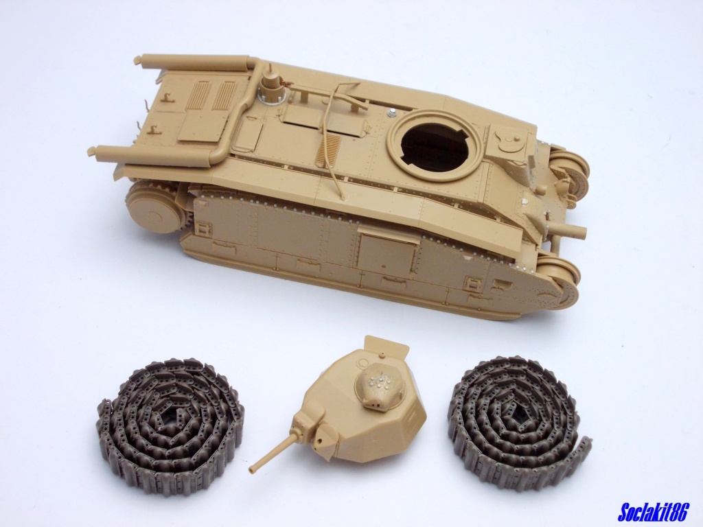

vous voici le montage de la maquette Tamiya réf 35282 édité en 2006 .
Un peu d'histoire :
Le char B1 bis est un char lourd, conçu en France au cours des années 1930. Ce char est souvent appelé improprement Renault B1, mais Renault n'en était que le plus gros producteur. Le B1 fut développé et produit par un ensemble de sociétés, FAMH, FCM et AMX, travaillant de concert, sous la direction technique de l'arsenal de Rueil. Sa conception et sa mise en production furent longues et coûteuses, si bien qu'à l'entrée en guerre de la France, en septembre 1939, fort peu avaient été produits. Grâce à un effort industriel important, leur nombre augmenta rapidement pendant la drôle de guerre mais, selon certains, comme le colonel Charles de Gaulle, cet effort aurait été mieux investi dans des chars plus simples à produire comme le D2.
La maquette Tamiya :
Fil rouge 2020 : B1 bis n°205 / 0  "Indochine" ( Tamiya 1/35) *** Terminé en pg 3 Tamiya10

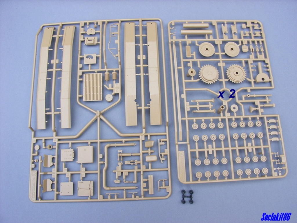

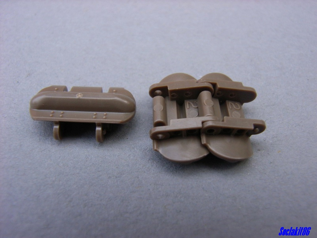

Éditée pour la première fois en 2006 , ce kit fut reboité en  version Allemande en 2007 , puis en version motorisée en 2014.
La maquette se compose de 5 grappes de plastique de couleur sable , une coque supérieure , de la  chaînette , 8 polycap vinyle , un sachet contenant les maillons de chenilles prêt à encliqueter .
Fil rouge 2020 : B1 bis n°205 / 0  "Indochine" ( Tamiya 1/35) *** Terminé en pg 3 A18
Fil rouge 2020 : B1 bis n°205 / 0  "Indochine" ( Tamiya 1/35) *** Terminé en pg 3 B22
Fil rouge 2020 : B1 bis n°205 / 0  "Indochine" ( Tamiya 1/35) *** Terminé en pg 3 C18
Fil rouge 2020 : B1 bis n°205 / 0  "Indochine" ( Tamiya 1/35) *** Terminé en pg 3 E14
La notice en pdf : https://www.scalemates.com/products/img/7/6/1/104761-41-instructions.pdf

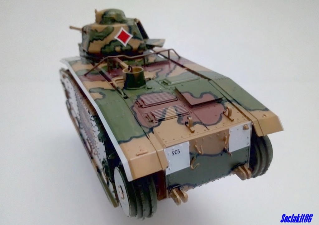

La planche de décals nous permet la décoration de 4 engins de la bataille  de France
Fil rouge 2020 : B1 bis n°205 / 0  "Indochine" ( Tamiya 1/35) *** Terminé en pg 3 D16
Ce sont :
_ le n°205 "Indochine" de la 3 ème Section de la 3 ème Compagnie du 15 ème Bataillon de Chars de Combats de la 2 ème Division Cuirassée de Réserve
Fil rouge 2020 : B1 bis n°205 / 0  "Indochine" ( Tamiya 1/35) *** Terminé en pg 3 Indoch10
_ le n°257 "Bourrasque" de la 2 ème Section de la 1 ère Compagnie du 15 ème Bataillon de Chars de Combats de la 2 ème Division Cuirassée de Réserve
Fil rouge 2020 : B1 bis n°205 / 0  "Indochine" ( Tamiya 1/35) *** Terminé en pg 3 Bourra10
_ le n°467 " Nivernais II " de la 2 ème Section de la 3 ème Compagnie du 37 ème Bataillon de Chars de Combats de la 1 ème Division Cuirassée de Réserve
Fil rouge 2020 : B1 bis n°205 / 0  "Indochine" ( Tamiya 1/35) *** Terminé en pg 3 Nivern10
_ le n°481 "Vercingétorix" de la 3 ème Compagnie du 46 ème Bataillon de Chars de Combats de la 4 ème Division Cuirassée de Réserve
Fil rouge 2020 : B1 bis n°205 / 0  "Indochine" ( Tamiya 1/35) *** Terminé en pg 3 Vercin10

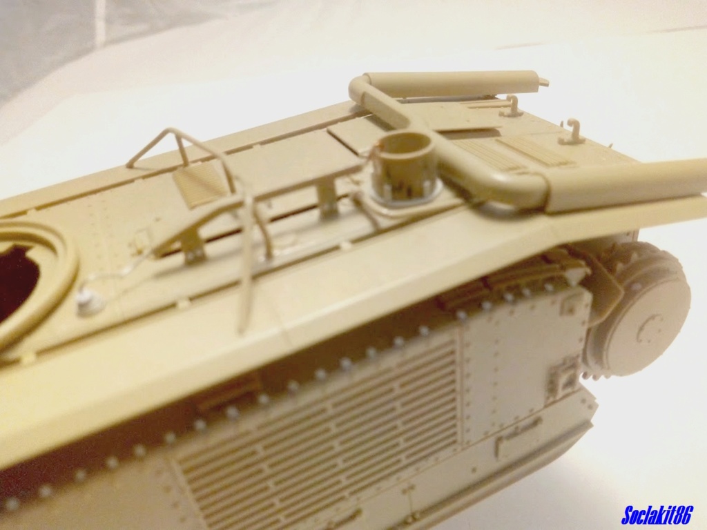

Pour ce montage, je me base sur :
_  les articles paru dans Tamiya Model Magazine International n°84 & 85
_  le  superbe Trackstory n°3 du regretté Pascal Danjou .
_  la page internet dédiée au B1 bis Indochine --> http://www.chars-francais.net/2015/index.php/14-classement-individuel/char-b/263-205-indochine?fbclid=IwAR05aJLIH3RcFrFDuLUbbMCP6R6XFgJ3Z4C0o_e4s79BXCXLm1_qy4yjC7U
Fil rouge 2020 : B1 bis n°205 / 0  "Indochine" ( Tamiya 1/35) *** Terminé en pg 3 M0127
Fil rouge 2020 : B1 bis n°205 / 0  "Indochine" ( Tamiya 1/35) *** Terminé en pg 3 M0228
Création de l'isolateur du fil d'alimentation de l'antenne radio sur le dessus de la caisse juste derrière la tourelle.
Fil rouge 2020 : B1 bis n°205 / 0  "Indochine" ( Tamiya 1/35) *** Terminé en pg 3 M0325

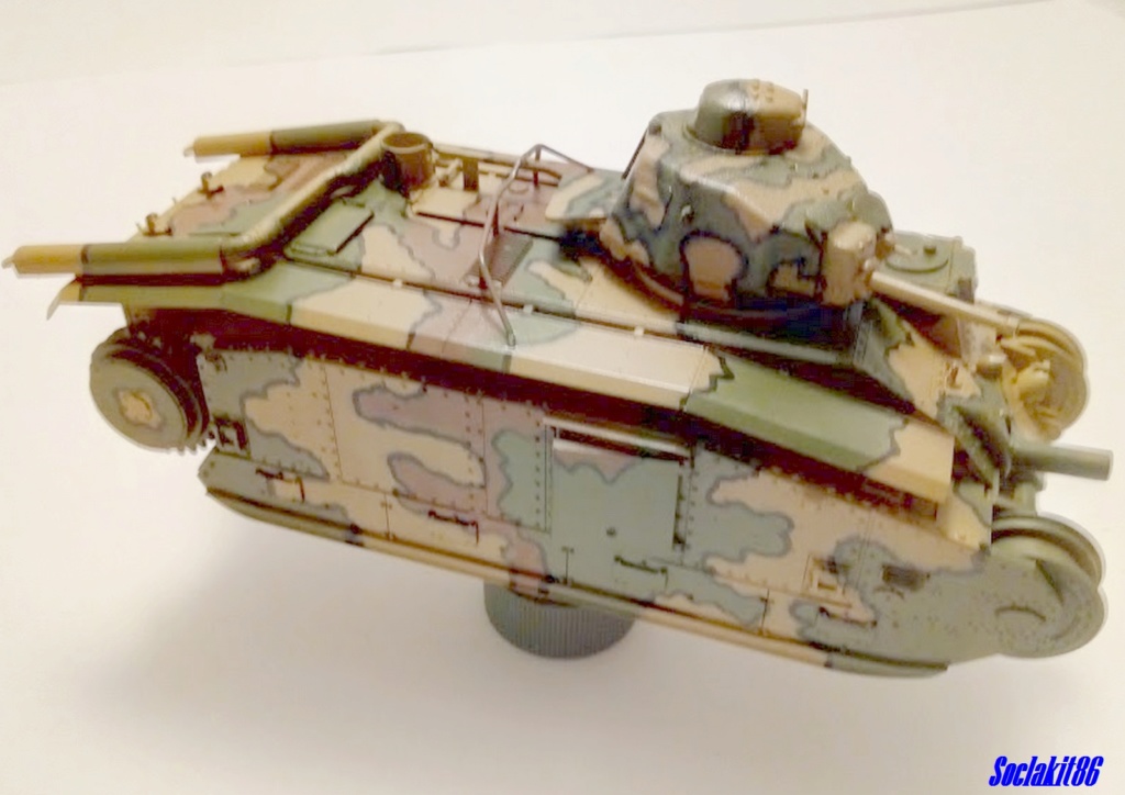

Le masque du canon et la protection blindée du pilote sont retravaillés au trichlo pour simuler l'aspect brut de fonderie .
Fil rouge 2020 : B1 bis n°205 / 0  "Indochine" ( Tamiya 1/35) *** Terminé en pg 3 M0425
La porte d'accès de l'équipage est collée en position entre ouverte.
Fil rouge 2020 : B1 bis n°205 / 0  "Indochine" ( Tamiya 1/35) *** Terminé en pg 3 M0524

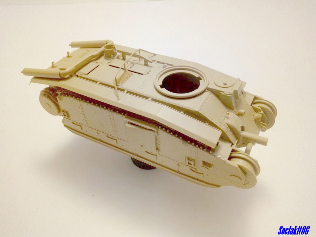

Une ligne de rivets est ajoutée de chaque côtés au niveau du passage de la chenille .
Fil rouge 2020 : B1 bis n°205 / 0  "Indochine" ( Tamiya 1/35) *** Terminé en pg 3 M0625
Les deux roues arrière reçoivent leur point de graissage sous la forme d'une tête de boulon percée
Fil rouge 2020 : B1 bis n°205 / 0  "Indochine" ( Tamiya 1/35) *** Terminé en pg 3 M0725
Les poignées des trappes d'accès au moteur sont refaites en fil métalique
Fil rouge 2020 : B1 bis n°205 / 0  "Indochine" ( Tamiya 1/35) *** Terminé en pg 3 M0825

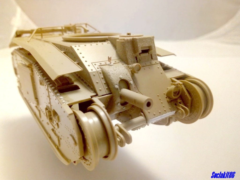

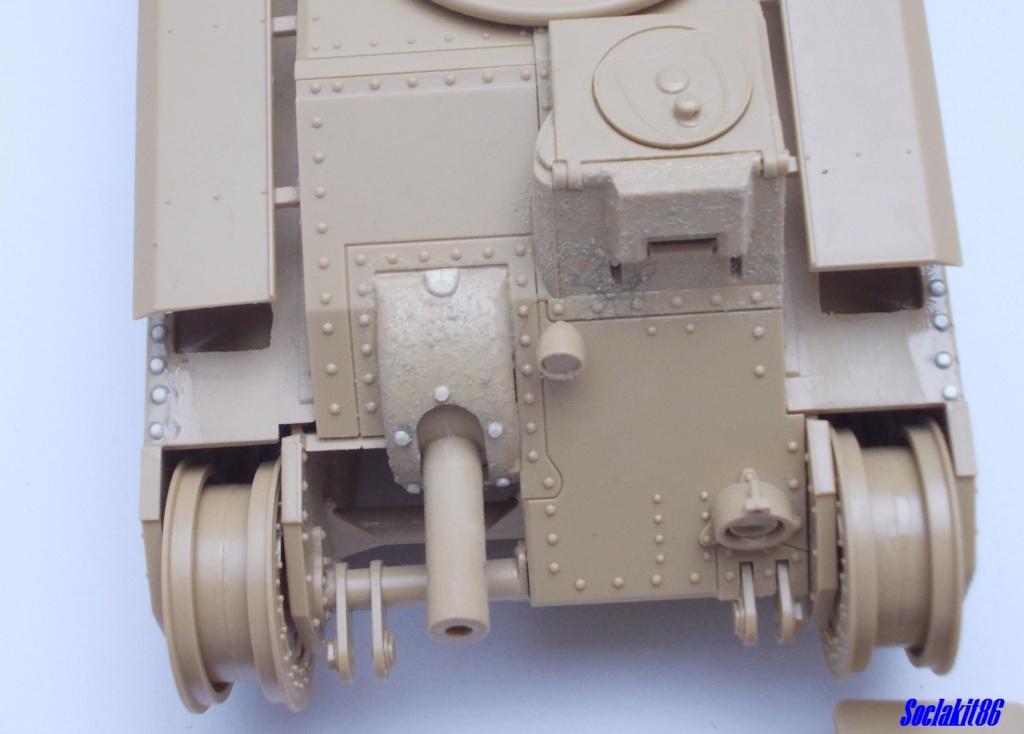

Le masque du canon de 75 mm est détallé par l'ajout de rivets , de sa queue de cochon de levage . Le périscope de la trappe de vision du pilote a été percé
Fil rouge 2020 : B1 bis n°205 / 0  "Indochine" ( Tamiya 1/35) *** Terminé en pg 3 M0926
L’embase de l'antenne radio a reçu 5 renfort verticaux , le chemin du câble de l'antenne est détaillé par l'ajout de rivet sur ces fixation , par l'ajout du cable d'alimentation et son isolateur pour le passage à travers le toit du blindé.
Fil rouge 2020 : B1 bis n°205 / 0  "Indochine" ( Tamiya 1/35) *** Terminé en pg 3 M1026
L'aspect brut de fonderie est fait avec du Trichloréthylène et une brosse plate à poils durs
Fil rouge 2020 : B1 bis n°205 / 0  "Indochine" ( Tamiya 1/35) *** Terminé en pg 3 M1123
Cet effet devra t être légèrement poncé avant mise en peinture
Fil rouge 2020 : B1 bis n°205 / 0  "Indochine" ( Tamiya 1/35) *** Terminé en pg 3 M1223
Les crochets de levage proviennent du kit Tamiya
Fil rouge 2020 : B1 bis n°205 / 0  "Indochine" ( Tamiya 1/35) *** Terminé en pg 3 M1322

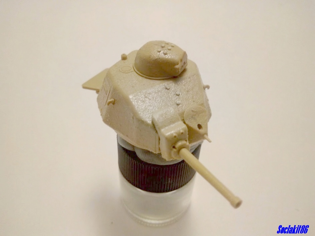

Des rivets ont été ajouté sur la tourelle et son tourellau
Fil rouge 2020 : B1 bis n°205 / 0  "Indochine" ( Tamiya 1/35) *** Terminé en pg 3 M1425

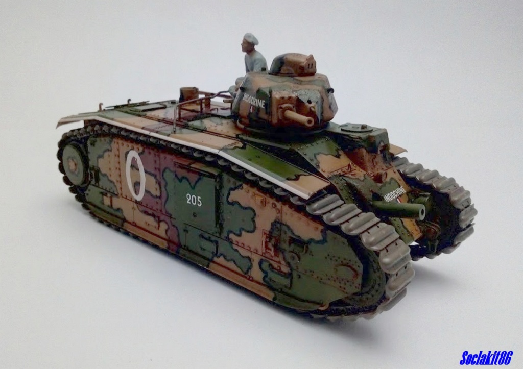

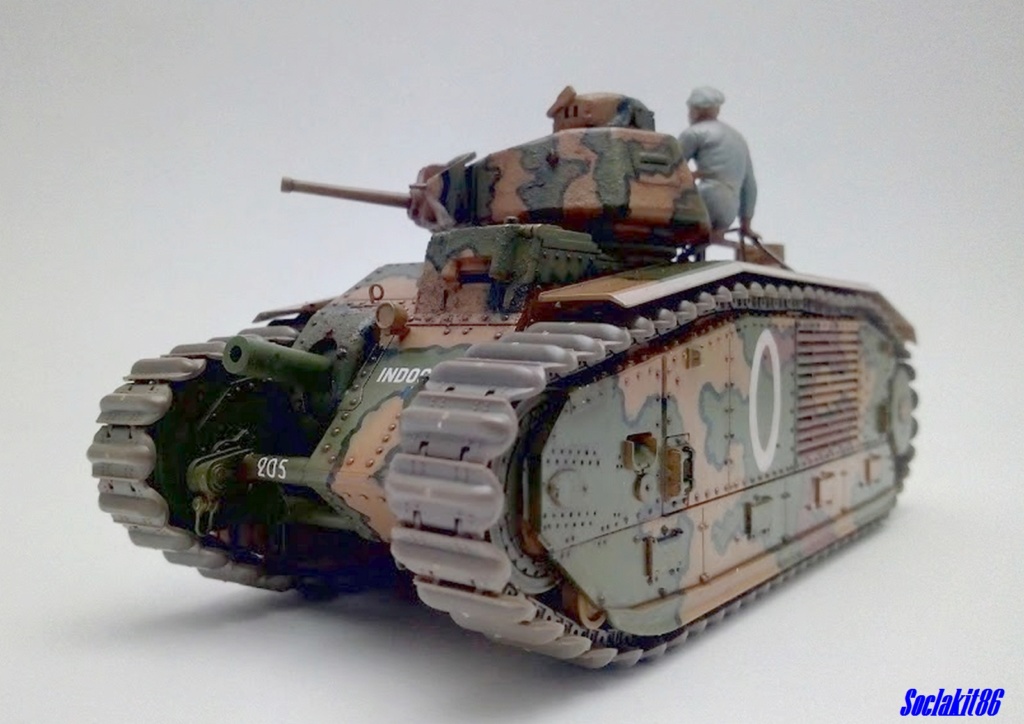

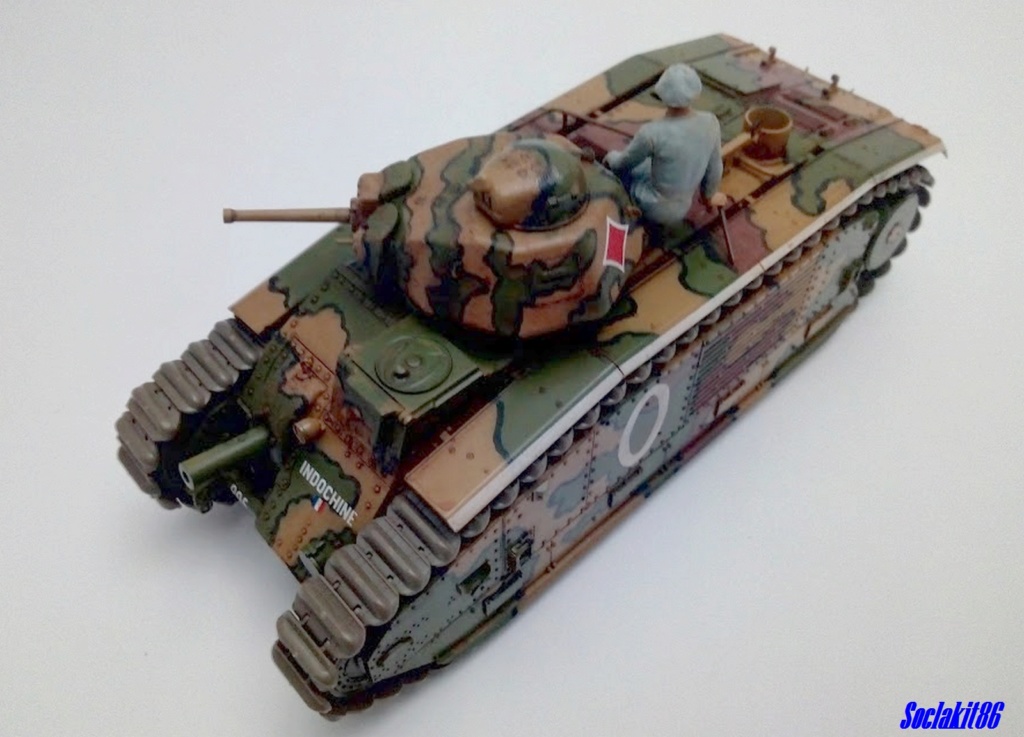

La mise en peinture approchant , je me suis penché une dernière fois sur la doc et me suis aperçut que Tamiya a oublié un marquage sur le flanc droit du  205 / Indochine .
En regardant cette photo , l'on aperçoit un grand "0" sur le flanc du blindé :
Fil rouge 2020 : B1 bis n°205 / 0  "Indochine" ( Tamiya 1/35) *** Terminé en pg 3 Indoch12
Par contre je ne suis pas certain que ce marquage se trouvait des deux côtés du blindé .

Message par Soclakit86 Sam 14 Mar 2020 - 8:53
le camouflage du B1 bis est posé .
teinte de fond sable (XF-59 x 2 + XF-60 x 1) taches vert olive (Gunze H3303 ) et rouge brique (Humbrol 70 ) les cernes noir sont en Noir OTAN ( XF-69 )
L'ensemble a reçu une bonne couche de klir en prévision de la patine .
Fil rouge 2020 : B1 bis n°205 / 0  "Indochine" ( Tamiya 1/35) *** Terminé en pg 3 M1524
Fil rouge 2020 : B1 bis n°205 / 0  "Indochine" ( Tamiya 1/35) *** Terminé en pg 3 M1624
Fil rouge 2020 : B1 bis n°205 / 0  "Indochine" ( Tamiya 1/35) *** Terminé en pg 3 M1725
Fil rouge 2020 : B1 bis n°205 / 0  "Indochine" ( Tamiya 1/35) *** Terminé en pg 3 M1824
Les photos ne sont pas terrible car faites avec mon portable , mon apn ayant rendu l’âme Sad Sad
inscrits
Messages : 4729
Fil rouge 2020 : B1 bis n°205 / 0  "Indochine" ( Tamiya 1/35) *** Terminé en pg 3 Empty Re: Fil rouge 2020 : B1 bis n°205 / 0 "Indochine" ( Tamiya 1/35) *** Terminé en pg 3
Message par Dwarler Sam 14 Mar 2020 - 9:10
super la réalisation, avec tous les ajouts et modification. Le camouflage est vraiment top je trouve Fil rouge 2020 : B1 bis n°205 / 0  "Indochine" ( Tamiya 1/35) *** Terminé en pg 3 2893506684

Message par Soclakit86 Sam 14 Mar 2020 - 13:46
petite avancée sur l'Indochine :
Fil rouge 2020 : B1 bis n°205 / 0  "Indochine" ( Tamiya 1/35) *** Terminé en pg 3 M1924
Fil rouge 2020 : B1 bis n°205 / 0  "Indochine" ( Tamiya 1/35) *** Terminé en pg 3 M2023
Fil rouge 2020 : B1 bis n°205 / 0  "Indochine" ( Tamiya 1/35) *** Terminé en pg 3 M2123
Fil rouge 2020 : B1 bis n°205 / 0  "Indochine" ( Tamiya 1/35) *** Terminé en pg 3 M2221
Fil rouge 2020 : B1 bis n°205 / 0  "Indochine" ( Tamiya 1/35) *** Terminé en pg 3 M2320
Les décals ont été posés , les bandes blanches et les "0" sont peints de chaque côtés du blindé (mais je suis moyennement satisfait des "0" )
J'ai ajouté les crochets de remorquage avant et le capot du feu avant .
Suite à la remarque d'un ami , j'ai enlevé les échappements pour les corriger .
J'ai également arasé les boulons sur la tourelle car ils étaient trop proéminents pour être réaliste.

Message par Soclakit86 Sam 14 Mar 2020 - 17:58
j'ai passé un filtre marron (Lifecolor TSC04) sur l'ensemble du char .
Puis ai repris les reliefs avec un jus marron brûlé (Lifecolor TSC10)
Fil rouge 2020 : B1 bis n°205 / 0  "Indochine" ( Tamiya 1/35) *** Terminé en pg 3 M2420
Fil rouge 2020 : B1 bis n°205 / 0  "Indochine" ( Tamiya 1/35) *** Terminé en pg 3 M2519
Fil rouge 2020 : B1 bis n°205 / 0  "Indochine" ( Tamiya 1/35) *** Terminé en pg 3 M2616
Fil rouge 2020 : B1 bis n°205 / 0  "Indochine" ( Tamiya 1/35) *** Terminé en pg 3 M2717
Fil rouge 2020 : B1 bis n°205 / 0  "Indochine" ( Tamiya 1/35) *** Terminé en pg 3 M2818
Fil rouge 2020 : B1 bis n°205 / 0  "Indochine" ( Tamiya 1/35) *** Terminé en pg 3 M2918
Fil rouge 2020 : B1 bis n°205 / 0  "Indochine" ( Tamiya 1/35) *** Terminé en pg 3 M3019
Fil rouge 2020 : B1 bis n°205 / 0  "Indochine" ( Tamiya 1/35) *** Terminé en pg 3 M3118
Fil rouge 2020 : B1 bis n°205 / 0  "Indochine" ( Tamiya 1/35) *** Terminé en pg 3 M3218
Par contre pour la suite des opérations , je sèche totalement  scratch  scratch  scratch
Comment peindre et patiner les chenilles ??
Avec quoi et comment patiner les flancs du char ???

Message par Soclakit86 Dim 15 Mar 2020 - 12:13
pour la peinture des chenilles , j'ai retrouvé dans mon stock cette teinte "Tracks Color" (Humbrol 173) , je viens d'en passé une couche sur tout le train de roulement.
Fil rouge 2020 : B1 bis n°205 / 0  "Indochine" ( Tamiya 1/35) *** Terminé en pg 3 M3317
Qu'en pensez vous , comme base avant la patine ??
