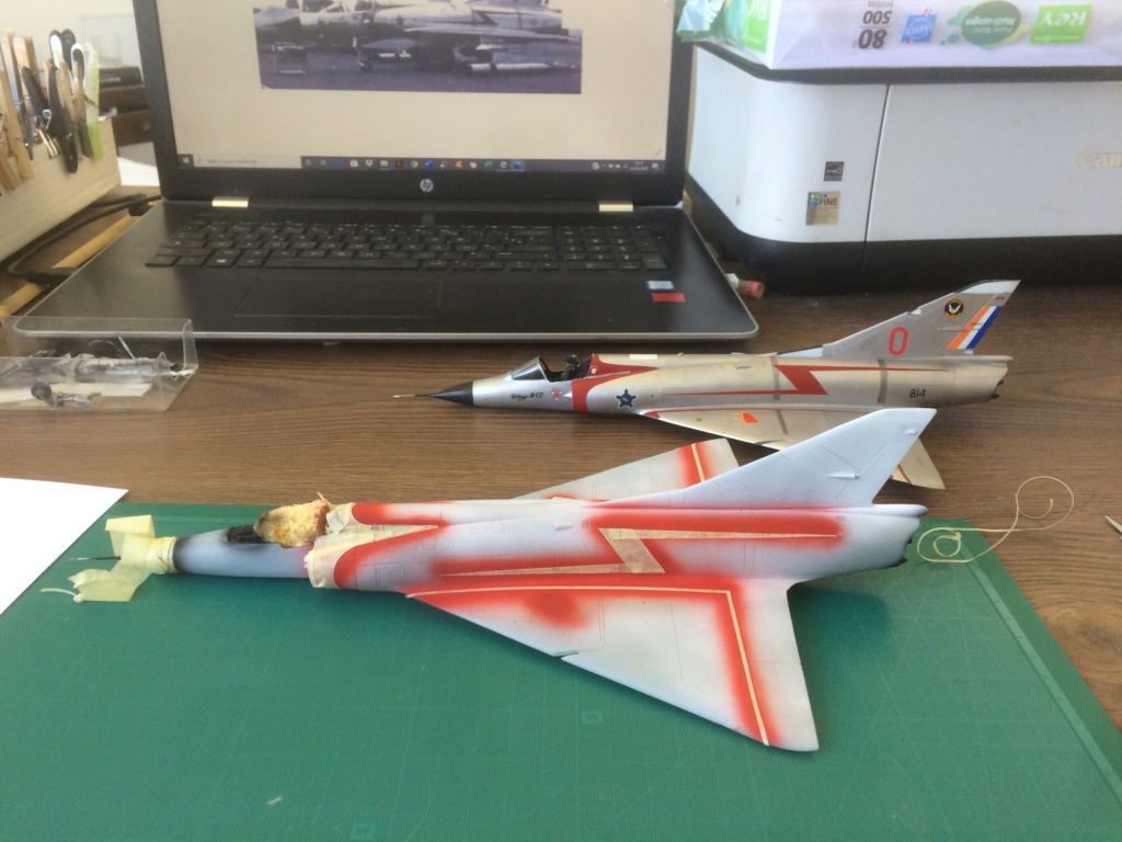

On y va. Le montage est identique à tous mes autres M III Heller.
Gravure "en creux et remplissage du cockpit bien vide d'origine. Comme d'habitude quoi.
Apres peinture du cockpit et du nez en noir, une peinture blanche à l'emplacement des antennes et des zones qui seront rouges.
Peinture du rouge
et commence un travail de masquage... long
Différentes formes sont découpées avec un cutter et un trace cercle ( surtout pour les entrées d'air)
Masquage de tout ce qui reste rouge et blanc. On aperçoit " l'ainé" qui vient de récupérer son nez et ses ailerons...
Passage d'une teinte "acier" sur les zones plus foncées du fuselage. Cadres et portion d'aile.

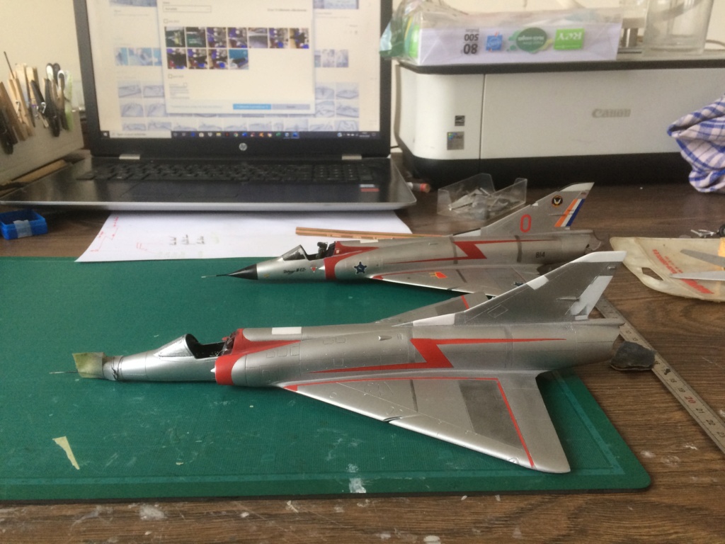

Merci de votre suivi sympathique et motivant; d'autant que la peinture alu n'est pas mon fort.
Passage du noir. Il parait que l'alu rend mieux... au moins on voit un peu la gravure.
aapres ponçage léger, une couche de super mettalic silver
petit polissage au coton, puis deux couches d'alclad
masquage et peinture en alu foncé de certaines zones
une couche de klir à l'aéro et demasquage.
j'avoue etre moyennement satisfait du résultat, sauf pour le rouge qui est bien vif ( comparé à l'autre avion).

@Manu. de loin la peinture parait effectivement correcte à deux détails pres:
- en vue rapprochée il ya des "pailletes" et des différences de teinte ( un peu comme si la deuxième couche n'avait pas completement couvert la première.
- magré les ponçages entre chaque couches, il y a encore des peit "grumeaux "!
Bref ça ne me plait pas et je pense qu'il va passer au décapage et que je vais revoir l'approche de peinture completement.
En clair, une couche d'appret , et une peinture style "mettalic de hobby color (plus solide que l'alclad. Puis peinture du blanc et des zones rouges ( ou en decalcomanies pour ces dernières.
je refléchis
je refléchis

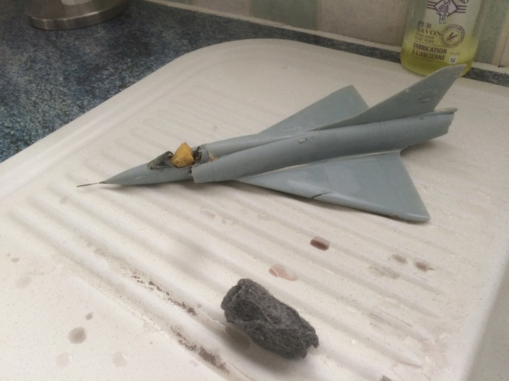

@JC: le micro mersh sera de peu d'effet. la maquette est klirée et les defauts sont liés probablement à la peinture elle même... ou à la façon dont je l'ai apppliquée ( trop de pression aéro?)
Mais je retiens le fait de "faire briller le plastique". De l'anti rayures pour carrosserie devrait faire l'affaire.
En attendant: DECAPAGE
Le briochin commence à faire effet au bout d'une demi heure.
Suivi d'un poncage intensif au tampon jex.
Grace à l'insert en éponge ( prévu pour la peinture
par contre tous les joints vont etre consolidés à la cyano, avant de frotter l'ensemble avec l'anti rayure.
A suivre.

Bonjour.
Merci pour votre intérêt et vos conseils!
Pour l'instant ma deuxième tentative est tombée … au briochin!
Pourtant,
ponçage à l'efface rayure. Le plastique était brillant comme un sou neuf!
rinçage à l'eau claire.
Une couche de noir brillant, lustrée également.
rinçage à l'eau claire et séchage soigneux.
Pression à 1.2 bar et à 15 cm d'hauteur de pulvérisation.
je pense que mon pot d'Alclad est "passé" et inutilisable. J'écris cela car sur une teinte plus foncée (duralumin), je n'ai eu aucun problème.
Donc bis répétita, je rebouche les joints etc...
