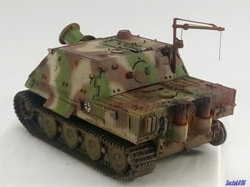

j'ai un peu retravaillé les échappements de ce Sturmtiger
Sur ma première tentative de patine pour donner un aspect rugueux à la rouille j'étais parti d'un mélange de pigments Noir et de résine acrylique que j'ai déposé avec un pinceau rond sur les tubulures pour ensuite les tapoter dans le frais avec un pigment ocre .
L'idée de base était pas mal , j'avais mon relief mais au niveau de la couleur c'était pas encore ça .
Ce matin , j'ai donc repris l'ensemble avec les crayons aquarelles AK en utilisant les teintes :
En les trempant dans de l'eau , j'ai commencé par recouvrir les pots d'échappements de la teinte Dark Rust avant de reprendre par petites touches des autres teintes du plus sombre au plus clair .
Une fois cela fait , un leger coup de sèche cheveux pour tout sceller , puis je prend la teinte Smoke pour faire la fumée sur la sortie et l'arrière du blindé .
Je suis beaucoup plus satisfait du rendu , pour un premier essais avec ces crayons Ak , ça le fait
- Dark Rust
- Medium Rust
- Light Rust
- Strong Ocher
- Smoke

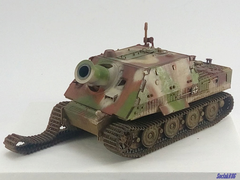

reprise des galets et chenilles du Sturmtiger (Italeri 1/35) .
Celle ci avait reçu une couche de Humbrol 173 en guise de teinte de fond .
Je les ai empoussiérées avec du pigment GPP "Poussière" dilué avec du VMS Enamel 2.0 Binders Matt , l'ensemble nous donne un lavis épais qui est passé au pinceau sur l'ensemble du train de roulement et le bas de caisse .
Les chenilles reçoivent le même mélange mais un peu plus dilué.
Les partie saillantes des chenilles et les points de contact des galets sont repris avec le crayon de patine AK "Gun Metal" .
Je vais peut être diminué l'empoussiérage des galets en retravaillant mon mélange avec du VMS Universal Weathering Carrier , mais je vais tout laisser sécher à cœur avant.
