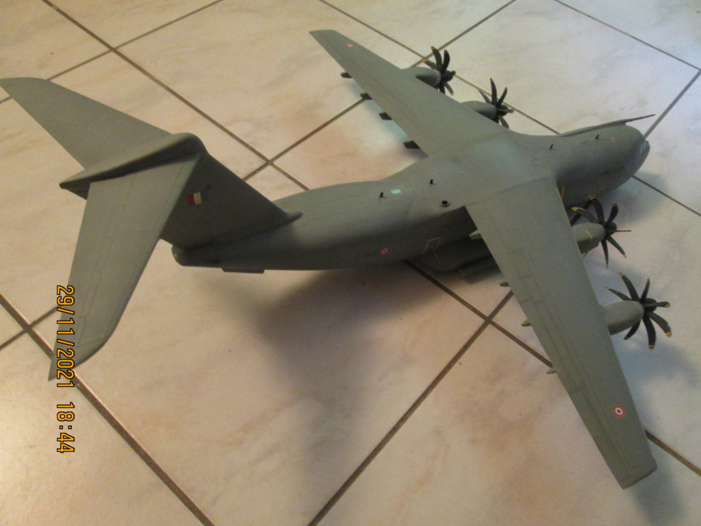

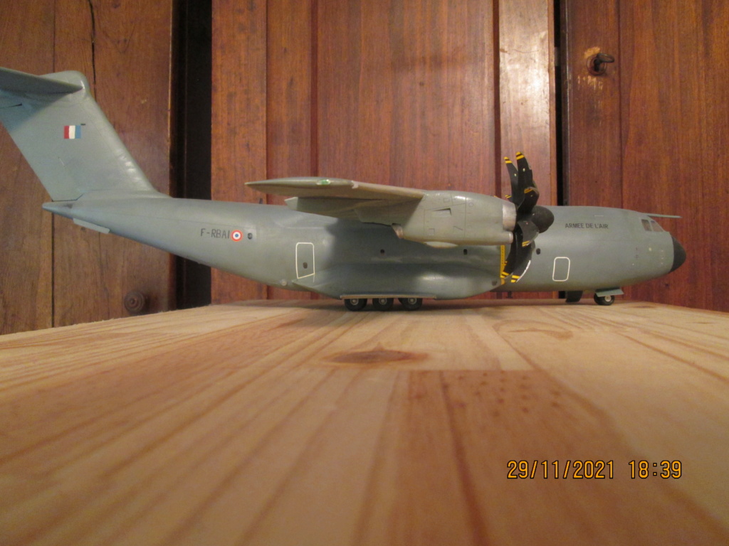

Bonjour à tous,
Quelques photos du A400M de Revell. Quoique moins encombrante que la maquette du B36, celle-ci constitue quand même une présence sur une étagère. La planche de décalcomanies est la plus effrayante que j'ai vue. Rien que pour une hélice il y a une trentaine de decalls à coller. Mais la phase la plus compliquée fut le montage du train d'atterrissage. J'ai d'abord suivi aveuglément la notice que voici
1/72  Airbus A400M     Revell  Img_7310.
J'ai donc collé les roues sur l'essieu des jambes du train, essieu à peine plus épais qu'une mitrailleuse. J'attends que ça sèche et je place l'avion sur ses roues. Au bout d'un moment, les roues étaient en désordre plus ou moins écartées, et la maquette à cours d'assise était avachie sur le ventre.
Le meilleur remède que j'ai trouvé fut de percer chaque jambe de train à l'endroit de l'essieu, lequel avait en général disparu dans l'aventure, et le remplacer par une épingle de couturière. Avec ces essieux métalliques mon A400M est depuis droit dans ses baskets.

Vu ta mésaventure avec le train, j'ose imaginer le poids de la maquette pale ! Des désagréments mais, au final, une bien belle réalisation XXL à poser sur tes étagères (... que j'imagine être XXL également  1/72  Airbus A400M     Revell  1f605  ).
Ta dernière photo est réellement impressionnante 1/72  Airbus A400M     Revell  1f62f

J'ai eu le même soucis pour le mien et pour le transal de la même marque... Ton idée est excellente et je vais en profiter en sortant les deux avions de la "naphtaline" Very Happy cheers
