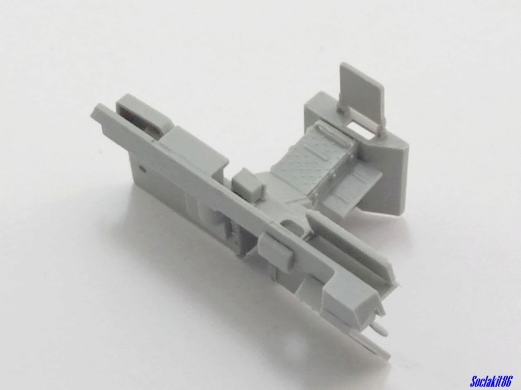

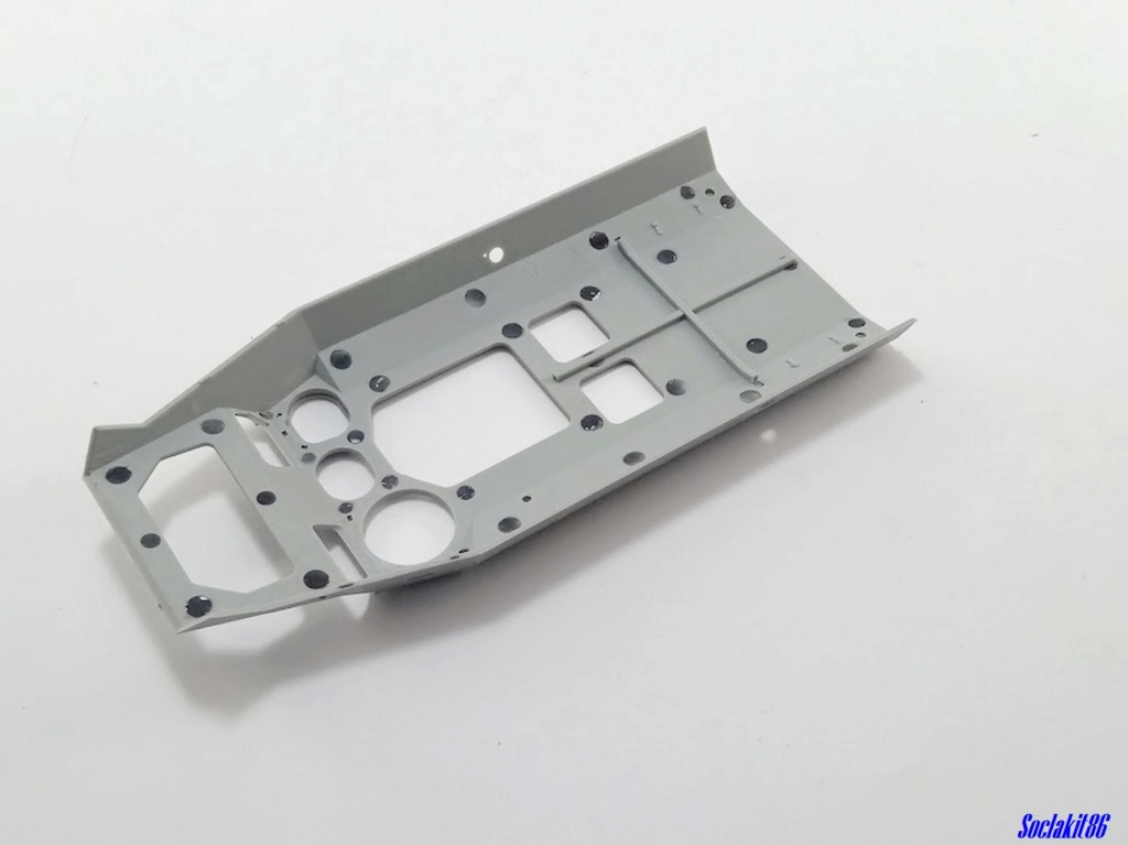

histoire de pouvoir le présenter à l'expo de Saumur 2023 , je commence le montage de cette belle maquette .
1/35 - MT-LB - Trumpeter  00158

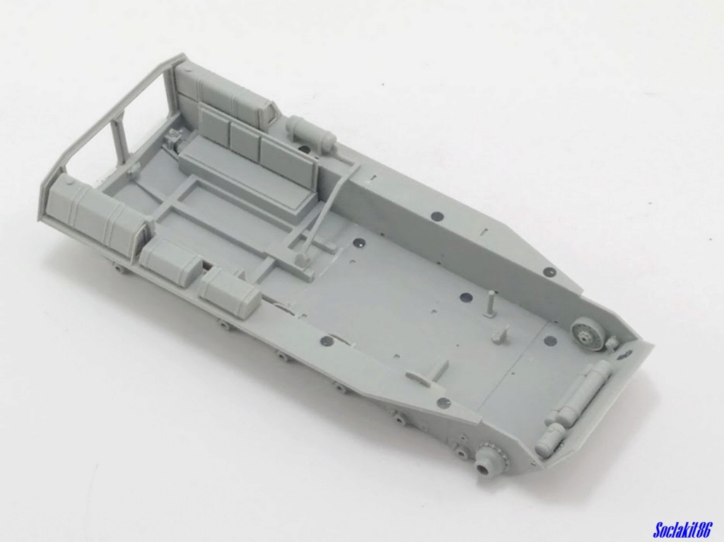

Il y a beaucoup de pièces , mais cela se monte très bien, par contre aucune indication de peinture hormis pour les camouflages .

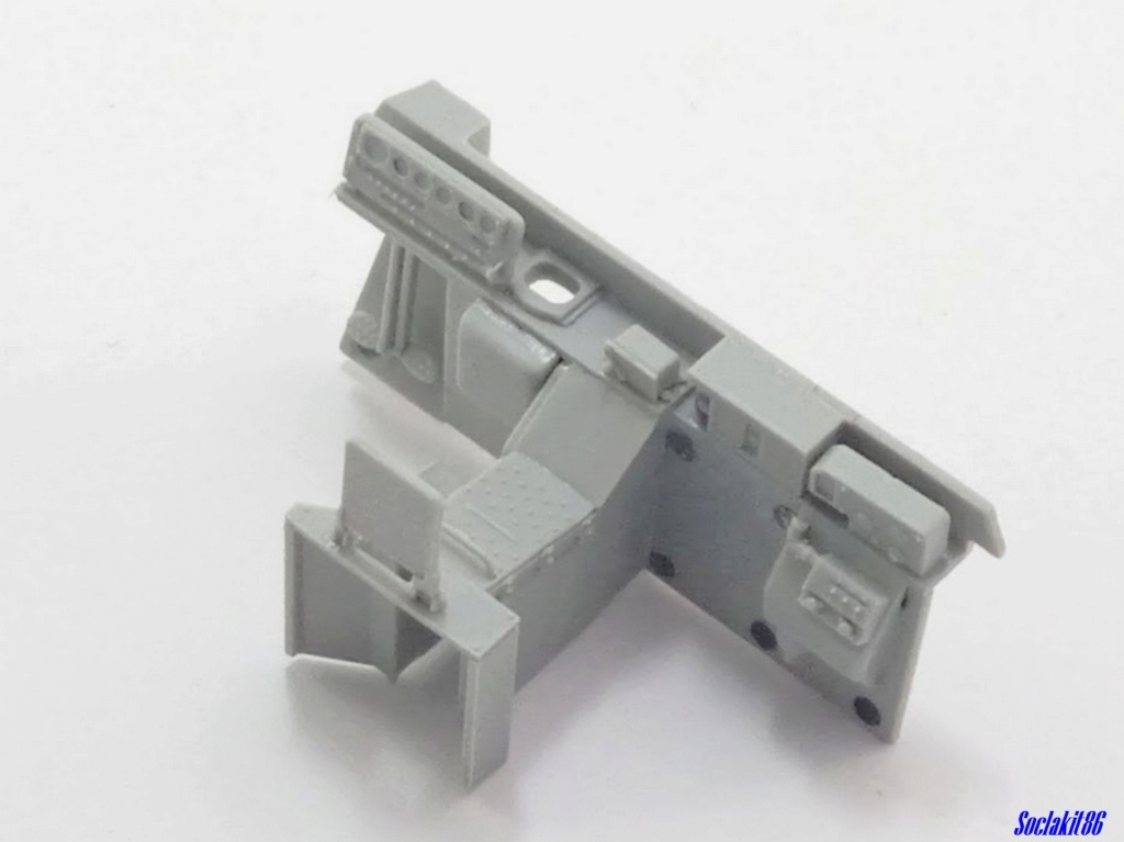

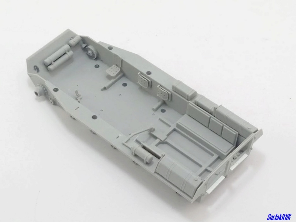

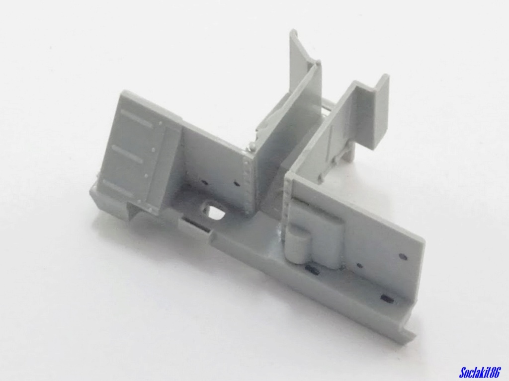

Le w.e dernier , j'ai débuté le montage des divers sous ensembles , je vais peut être bientôt pouvoir attaquer la mise en peinture des parties internes de l'engin .
J'ai commencé par reboucher toutes les pastilles d'injection avec de la cyanoacrylate noir et   ai effectué le montage des pièces du compartiment transport et du compartiment avant (boite de transmission) .

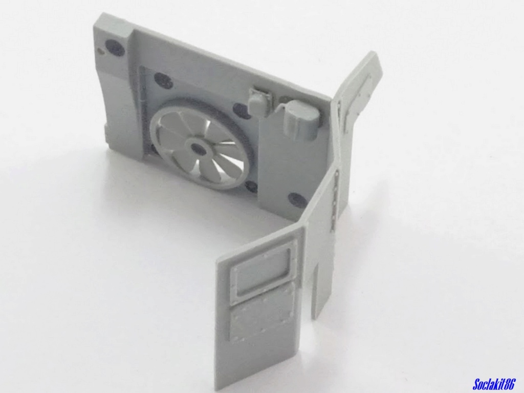

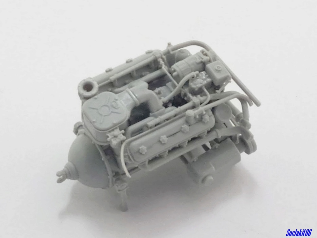

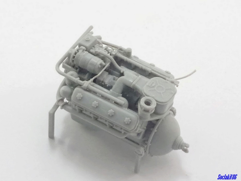

Je me suis aussi occupé du compartiment moteur et de celui ci

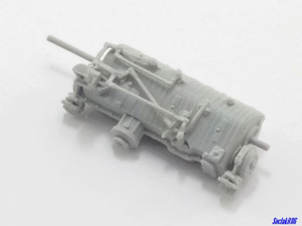

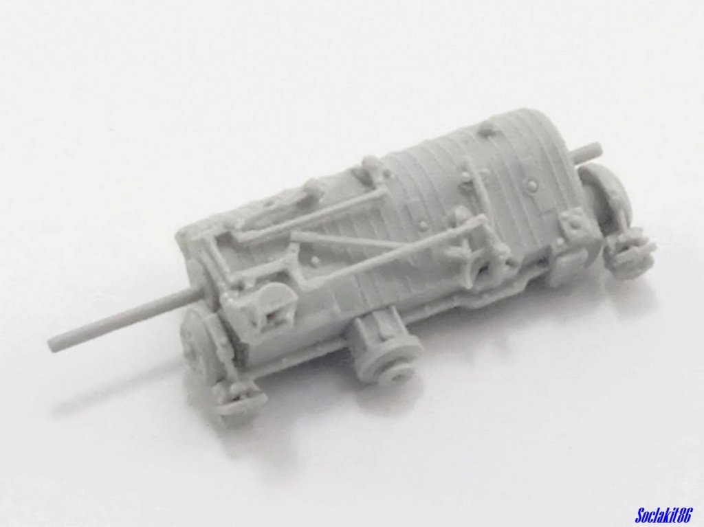

Une fois le moteur et son compartiment assemblé je me suis occupé de la boite de transmission

Vient ensuite le montage du panneau avant du poste de conduite et de sa console centrale sur lesquels j'ai encore quelques pièces à poser.

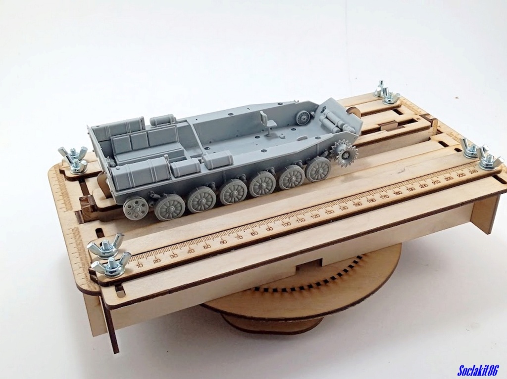

Préparation et usure des trains de roulement , ceux ci seront montés de façon à faire un sous ensemble complet par chenilles pour leur mise en peinture et patine.

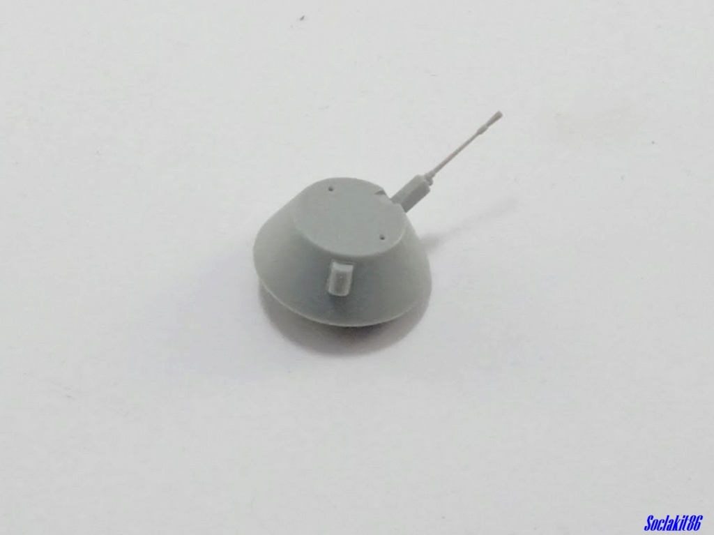

La tourelle et sa mitrailleuse sont assemblées de façon à ce que celle ci reste mobile en élévation.

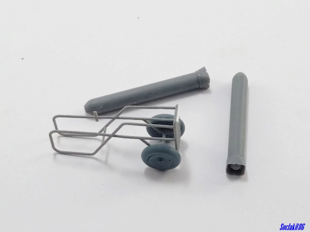

Pour son éventuel insertion dans le futur diorama , un chalumeau et son chariot de transport sont préparés , ils proviennent de cette référence Mini Art
1/35 - MT-LB - Trumpeter  35618_12
Le chariot est modifiés par le remplacement des roues pleines en acier d'origine par celles d'un FW 190 au 1/48 pour en avoir avec pneumatique.
1/35 - MT-LB - Trumpeter  M3653
1/35 - MT-LB - Trumpeter  M3755
Pour que le chariot reste bien de niveau en position debout , une calle de carte plastique fine est ajoutée.
1/35 - MT-LB - Trumpeter  M3849
Le système de fixation de la chaine de maintient des bouteilles est refait avec du fil de cuivre fin.

Je suis dubitatif sur le système en bois pour le montage des maquettes.
Est-ce véritablement intéressant ?
Quelles sont tes sensations avec l'emploi de cet outil ?
Je me vois mal enfermer et bloquer un modèle pour le construire.
Ton avis me sera précieux.

Je te rassures la maquette ne reste pas tout le temps sur le gabarit , c'est seulement le temps que la colle sèche bien à coeur au niveau du train de roulement et pour avoir un bon alignement des pièces.
Cela permet en outre de pouvoir continuer à bosser sur l'intérieur de l'engi le temps qe les bras de suspension soient bien collés.
Il me servira aussi lors des opération de patine pour ne pas poser mes gros doigts ou il ne faut pas par exemple.
C'est un petit plus , mais ce n'est pas indispensable non plus Wink Wink

Amusante la transformation du chariot à bombonnes. Very Happy

Le chariot avec les bouteilles est nickel bon courage pour ce montage

Le chariot du chalumeau sera finalement sur un autre dio , je vais le mettre avec le ZSU-57-2 de chez Trumpeter que je compte faire sur le point de passer sous le chalumeau découpeur des ferrailleurs .

j'ai un peu avancé sur le montage de ce MT-LB avec la pose des couches de fond pour l'intérieur de l'engin .

Belle couche de fond !
